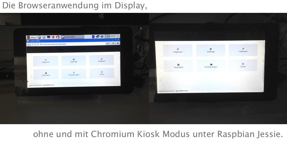

Wie würde die Oberfläche im Kioskmode denn aussehen?
ich kenne es z.B. vom "Full Kiosk Mode" (Ubuntu, Raspi-OS). Hier werden die Teile des Browser nicht angezeigt, also wie in einem Bilderrahmen nur das Bild selbst. Schnelles Beispiel, s.u.1
Danke.
Herberts
Am 21.7.2025 um 19:04 schrieb MatzeTF:
Das ist eine Funktion des Browsers. Versuch es mal hiermit („abcd“ durch die ID deines WEM2 ersetzen):
chromium-browser --disable-infobars --kiosk 'http://wem2-abcd/'
