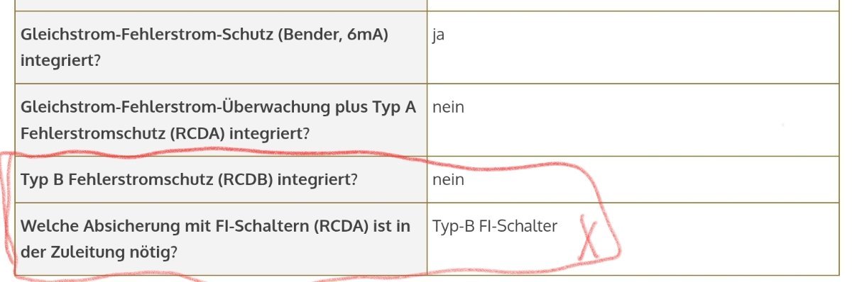

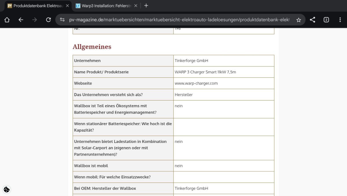

Im PV Magazin wurde eine Liste mit Herstellern von Wallboxen veröffentlicht, darin auch die Warp3 smart und in dieser Liste steht ein Fi Schalter "Typ B"
Aus der Liste Warp3 smartScreenshot_20250918_210108_Chrome.thumb.jpg.c3b9cd87d2ea1f2ffda6e8f7c48a8b9f.jpg
Was soll ich jetzt glauben, jedenfalls habe ich ein Typ A FI-Schalter eingebaut, nachen Vorgaben von hier, vor diesem Beitrag!
Du brauchst einen Typ-A. Typ-B brauchst du nur, wenn die Wallbox keinen Gleichstrom-Fehlerschutz integriert hat. Hat sie aber, was auch drei Zeilen darüber steht. Von daher verstehe ich auch nicht, woher die Information kommt, dass ein Typ-B gebraucht wird. In der WARP3-Anleitung steht jedenfalls eindeutig, dass nur ein Typ-A gebraucht wird.
Wenn du dir nicht sicher bist, was du jetzt glauben sollst, glaube vielleicht besser den Angaben des Herstellers, statt einer von Dritten betriebenen Seite. 😉
Hallo Matze
Ich glaube Euch ja, weshalb ich auch den TYP A verbaut habe.
Nur, wenn dann sowas nochmal veröffentlicht wird, und die von PV-Magazin schreiben das die Herstellerangaben sind, ist man leicht verwirrt.

Produktdatenbank Elektroauto-Ladelösungen: Wallboxen und Ladesäulen 2025
Die Produktdatenbank beruht auf Angaben der Hersteller und ist für diese kostenfrei. Die Einträge wurden  teilweise auf Plausibilität kontrolliert und korrigiert. Für die Richtigkeit der Angaben übernimmt pv magazine keine Gewähr. Die Einträge sind alphabetisch gelistet. Vorne stehen die Systeme, für die die Hersteller die Premium Selection gebucht haben. Wenn Sie Hersteller sind und auch ein Produkt im Angebot haben, melden Sie sich bitte bei xxxxxxxxxxxxxx@pv-magazine.com
