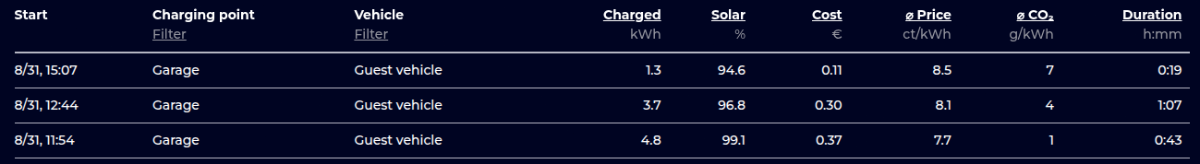

Bei mir wird der WARP Charger extern von EVCC gesteuert. Früher war es so, dass ein Ladevorgang auch nur als einer angezeigt wurde, sofern das Kabel nicht abgesteckt wurde. Auch wenn z.B. aufgrund von Wolken (wie heute) die Ladeleistung zwischendurch mal auf 0 W ging.

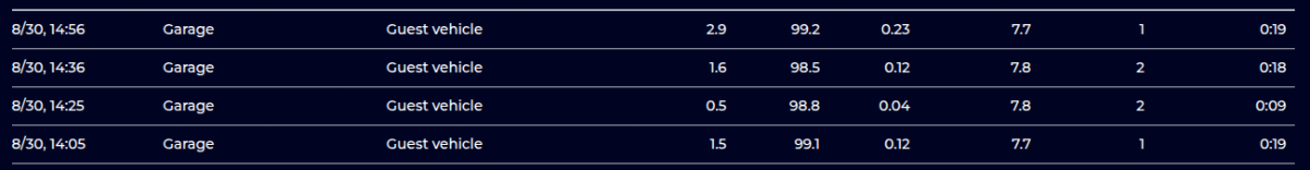

Seit 1-2 Wochen ist mir aufgefallen, dass ich stattdessen nun viele kurze (sogar teilweise 0 kWh) Einträge in den Logs sehe. Auch wenn das Kabel zum Auto nie abgesteckt wurde.
EVCC 0.207.5 (HomeAssistant Add-On)

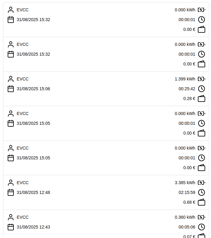

Update: Heute nochmal versucht nach Neustart von allem (noch mit alter Firmware).

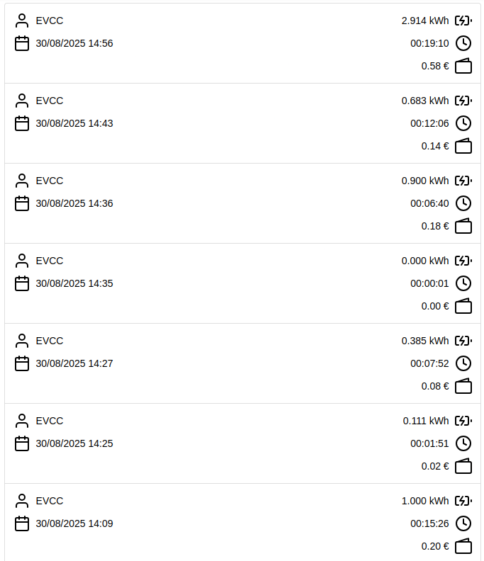

Das sind die Einträge von EVCC und die entsprechenden im WARP2 Interface. Es sind immer noch drei bei EVCC (obwohl das Auto nicht abgeklemmt wurde), aber unzählige mehr bei WARP (das ist nur ein Ausschnitt, es folgen noch weitere darunter).

Die Ladevorgänge werden von der Wallbox selbst festgelegt. Da EVCC die Wallbox üblicherweise nur alle 30 Sekunden abfragt, kann man es hinbekommen, dass zwei Ladevorgänge mit zwei unterschiedlichen Fahrzeugen, die von der Wallbox korrekt als zwei Ladevorgänge protokolliert werden, von EVCC für einen Ladevorgang gehalten werden.
Die vielen 0-kWh-Eintrage entstehen bei der offiziellen 2.8.8er Version durch ein Problem bei der Phasenumschaltung, wodurch unter bestimmten Umständen die Phasenumschaltung als Ladeende und Beginn eines neuen Ladevorganges interpretiert wird. Bei der von mir verlinkten Beta-Firmware ist dieses Problem behoben und eine Phasenumschaltung unterbricht den Ladevorgang nicht mehr.

Alles bestens - die Beta Firmware (bzw. zwischenzeitlich die neue offizielle Version) hat das Problem gefixed. Nicht nur sind die 0 kWh Ladevorgänge verschwunden. WARP2 und EVCC sind auch wieder synchron. Vielen Dank für die schnelle Hilfe!
