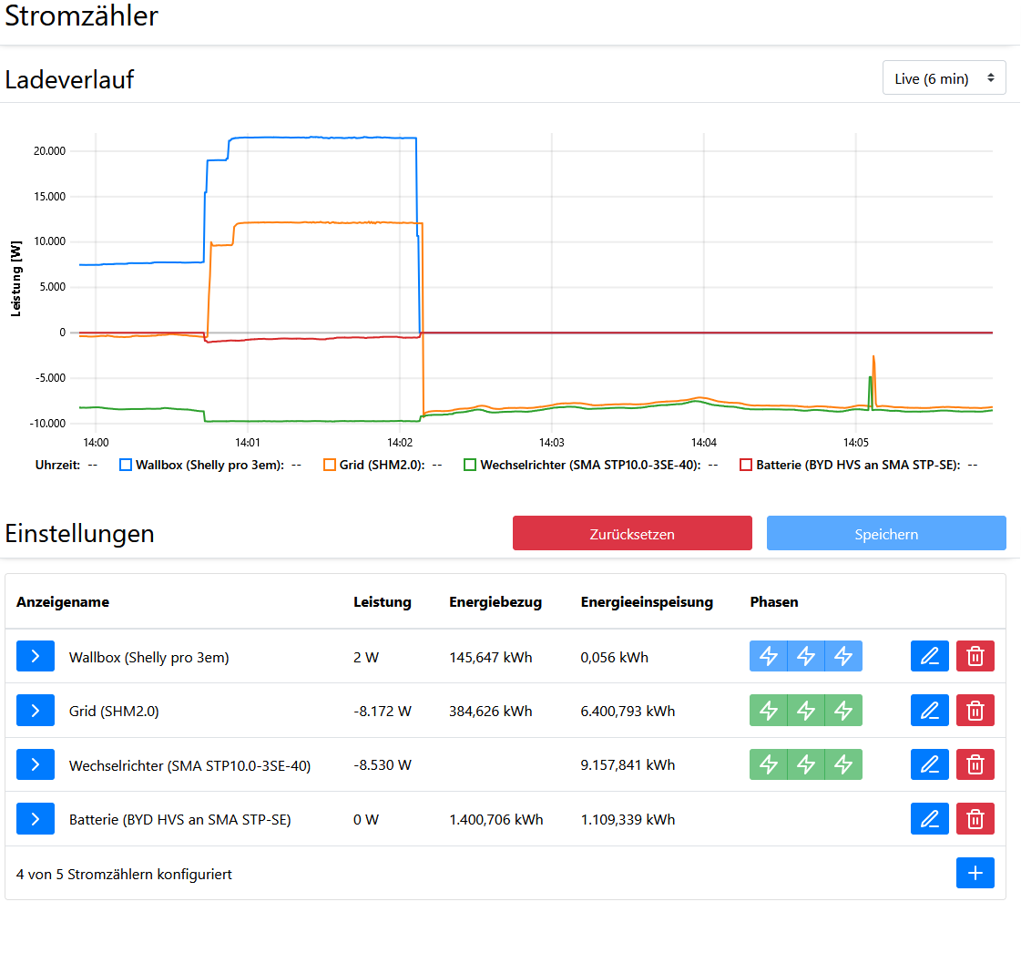

Was mich allerdings noch etwas stutzig macht, ist der Umstand, daß nach aktiviertem Schnellladen die Hausbatterie (die zu diesem Zeitpunkt zu 100% geladen war) weitgehend in Ruhe gelassen wurde und die volle Leistung über Grid + PV-Überschuß bereitgestellt wurde (s. Anhang - Übergang von 3-phasig PV-Überschuß- auf Schnellladen; Ladevorgang dann nach knapp 2 Minuten beendet); ich hätte erwartet, daß der Wechselrichter ob des ansehnlichen Netzbezuges maximal Leistung aus der Hausbatterie beisteuert...
Da du auch bei der Beta zur Batteriespeichersteuerung aktiv bist: Hast du zufällig bei der Batteriespeichersteuerung die Option aktiviert, dass beim Schnelladen der Speicher blockiert werden soll? Genau das wäre hier ja der Fall gewesen.

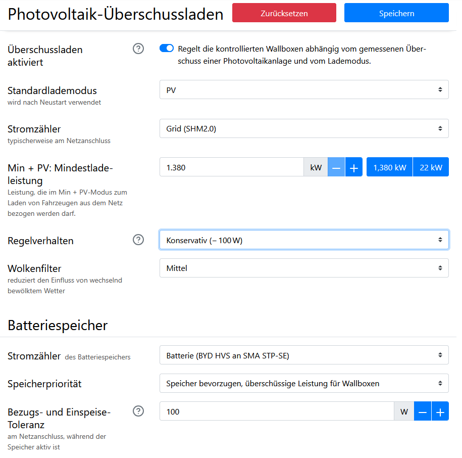

Dieser Ladevorgang war mit der "offiziellen" 2.8.8+68935bff gemacht, also ohne die Batterieladesteuerung... Was mir noch nicht ganz klar ist, inwieweit sich die beiden Parameter "Regelverhalten" und "Bezugs- / Einspeise-Toleranz" möglicherweise überlagern... Ich meine  irgendwo gelesen zu haben, daß bei aktiviertem Battriespeicher das Regelverhalten wieder auf "neutral +/- 0" gestellt werden kann (oder soll?), finde aber den Hinweis im Forum nicht mehr... Gibt's dazu eine kurze Erklärung?
„Regelverhalten“ ist der gewünschte Zielwert am Netzanschluss. „Bezugs- und Einspeise-Toleranz“ ist der Toleranzbereich um den gewünschten Zielwert. In deiner Konfiguration wird eine Einspeisung von 100 W angepeilt, aber es wird alles im Bereich von - 200 W bis 0 W akzeptiert.
Wenn der Stromzähler des Batteriespeichers nicht ausgelesen werden kann, kann über das Regelverhalten eine Tendenz vorgegeben werden, ob die Wallbox dem Speicher eher Leistung zugesteht oder sie klaut. Wenn der Stromzähler des Speichers ausgelesen werden kann, ist das nicht mehr notwendig, da die momentane Lade- und Entladeleistung des Speichers direkt berücksichtigt werden kann. Sofern du nicht einen guten Grund hast, zu versuchen, dem Speicher in eine bestimmte Richtung zu drängen, sollte das Regelverhalten bei eingetragenem Speicherzähler wieder auf „Ausgeglichen (± 0 W)“ eingestellt werden.
Die „Bezugs- und Einspeise-Toleranz“ kannst du verringern, wenn du weißt, welchen Zielwert dein Speicher versucht, zu erreichen. Ich kenne z. B. einen Speicher, der beim Laden immer versucht, 33 W ins Netz einzuspeisen und beim Laden 33 W aus dem Netz zu beziehen. Dort habe ich die Toleranz auf 45 W gestellt, damit die ± 33 W abgedeckt sind. Wenn dein Speicher immer exakt 0 W ansteuert, kannst du die Toleranz auf 25 W ändern.

Danke für die gute Info... Das Regelverhalten hatte ich noch aus einer älteren FW übernommen, dann kam die Batterieregelung dazu. Grundsätzlich funktioniert es mit den beiden Werten gut (sehe halt immer etwas Einspeisung, aber paßt), teste beim nächsten Ladevorgang mit Regelverhalten neutral. Das Regelverhalten des SMA STP10.0 SE (mit BYD HVS 10.2) bezüglich der Toleranz kenne ich nicht (daher hatte mir der Tool-Tip auch nicht wirklich geholfen) - denke, es wird versucht auf 0 einzuregeln. Ich beobachte bei einigermaßen stabilen Situationen (konstante Erzeugung, wenig schwankender Hausverbrauch) immer schwankende Werte im mittleren 2-stelligen Bereich (auch mal mehr als 25 W +/-). Werde beim übernächsten Laden dann mal mit diesem Wert spielen (ein Schritt nach dem anderen). Vielleicht hat hier ja ein anderen Nutzer mit gleicher Konstellation entsprechende Erfahrungswerte...

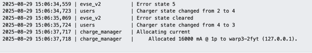

@MatzeTF Ich glaube eben ist das Problem wieder aufgetaucht. Leider hatte ich kein Debug Log am laufen. Ich habe einen Ladevorgang gestartet, der Lastmanager hatte noch nicht freigegeben und nach ein paar Minuten flog die Nutzerfreigabe raus. Im Log konnte ich nur das hier sehen:Screenshot2025-08-29at14_55_34.thumb.png.0d88aa94cf0f672717a6a4e7559186aa.png
Ein zweiter Versuch war erfolgreich aber auch hier mit dem Error state 5 im Log. Ich glaube beim ersten mal war genug da um auf 3p zu gehen. Evtl lässt es sich damit ja eingrenzen? Ich habe zu dem zweiten Lauf mal ein Ladeprotokoll angehangen. Evtl. ist das ja trotzdem hilfreich

@Flobi: Das scheint ein anderes Problem zu sein, als von den anderen Nutzern gemeldet wurde, und die reparierte Firmware zielte auch nicht darauf ab. Dein Problem wird sich ein Kollege voraussichtlich Montag ansehen können.
