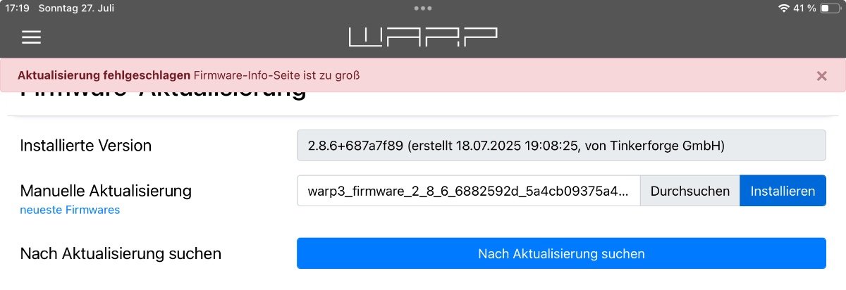

Ich versuche, von der (experimentellen) 2.8.6+687a7f89 (erstellt 18.07.2025 19:08:25, von Tinkerforge GmbH) - das ist die Version mit den SMA Modbus-Registern für den Batteriezähler - auf die (experimentelle) Version mit Batteriesteuerung (warp3_firmware_2_8_6_6882592d_5a4cb09375a4144_feature-batteries-15_merged.bin) upzudaten und bekommen diesen Fehler (s. Anhang)… Was mache ich hier verkehrt?
Am 27.7.2025 um 17:25 schrieb CptHildi:
OK, der Fehler erscheint beim Versuch, über die Remote-Verbindung upzudaten. Kein Problem über das lokale LAN. Der SMA-Registersatz wurde „magisch“ aus der zuvor konfigurierten (experimentellen) SMA/BYD-Firmware erkannt, aber ich sehe keine Status-Veränderung beim testweisen Ausführen der einzelnen Befehle oben auf der neuen Batteriesteuerungs-Seite. Entweder paßt der Registersatz noch nicht, oder die Statusanzeige wird nicht upgedated… - ich forsche weiter…
