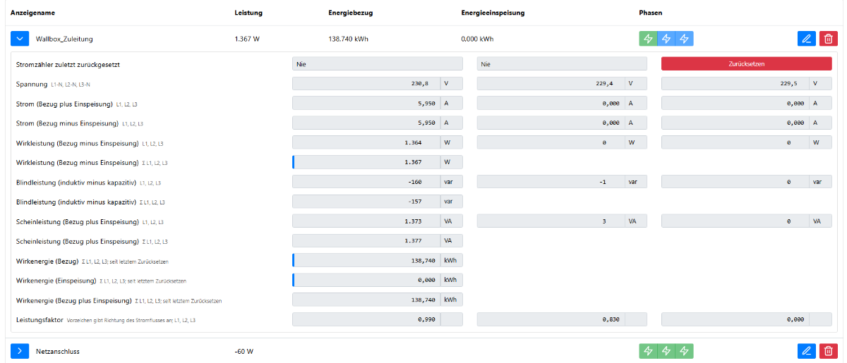

Wenn ich es in der Zuleitung Einbau (Schaltschrank+Modbus<->Ethernet Wandler) und als Modbus/TCP Stromzähler anlegen sollte es auch klappen oder?
Wäre dies gleichwertig zum Internen Stromzähler oder hat es irgendwelche Vorteile es direkt anzuschließen (von Geschwindigkeit mal abgesehen).
Grundsätzlich ist das gleichwertig zu einem internen Stromzähler. Der einzige Unterschied ist, dass ein externer Zähler den Eigenverbrauch der Wallbox mitzählt, der interne Stromzähler dagegen nur die reine Ladeleistung.
Soweit ich weiß, haben wir keine Modbus TCP-Vorlage für deinen Zähler. Du musst dir also die relevanten Register selbst aus dem Datenblatt des Zählers raussuchen. Wenn du das alles korrekt einträgst, sollte das problemlos über den Modbus-Wandler funktionieren.

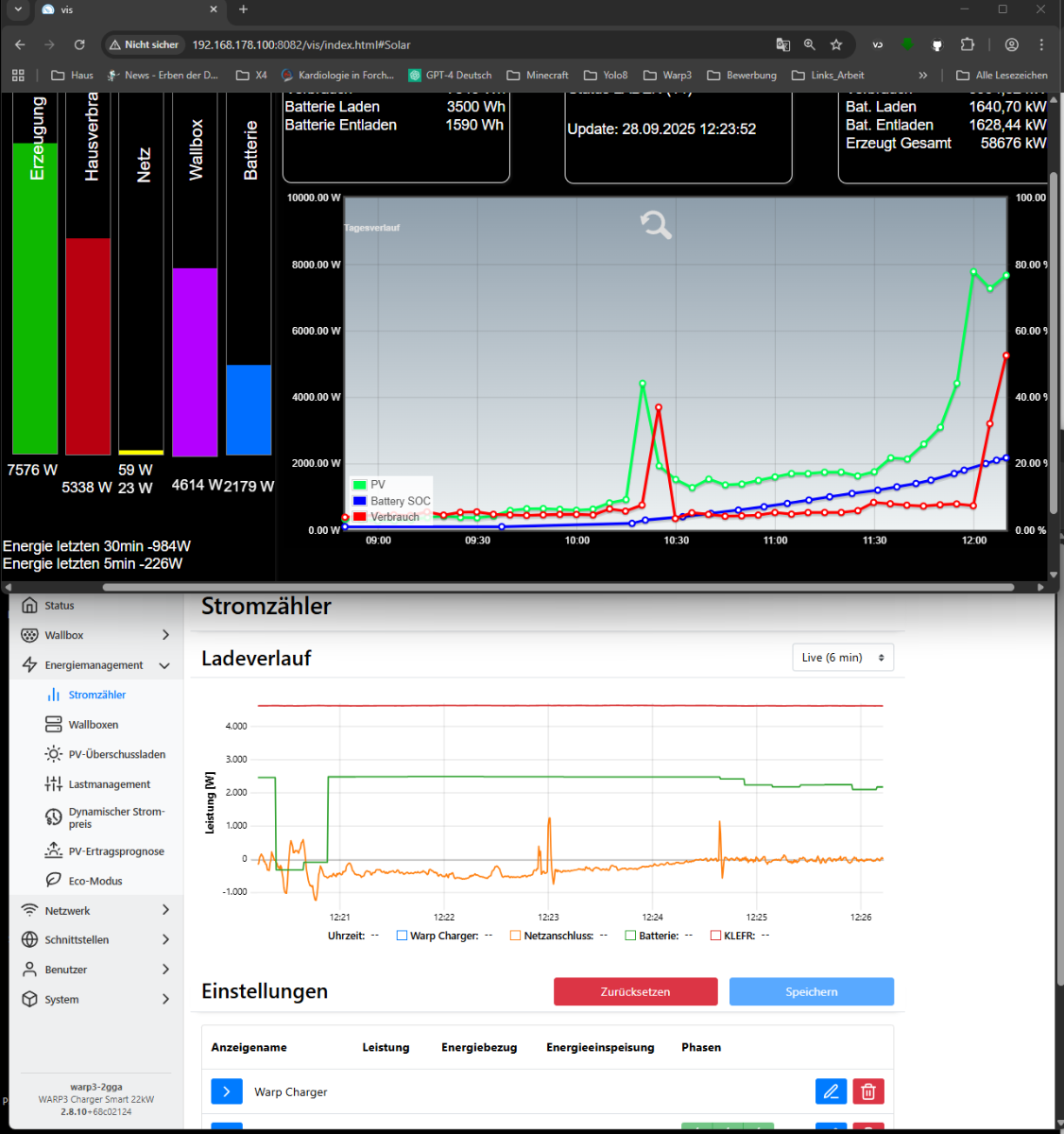

Hab nun den KLEFR Meter auch in der Zuleitung der Wallbox eingebaut und übertragen. Das Ergebnis ist jedoch nicht wie erwartet.
Anbei mal ein Bild von meiner Hausautomation und den Stromzählern. Bild Zeigt 7,5kW Solarerzeugung, 5,3kW Hausverbrauch davon 4,6kW Wallbox und mit 2,1kW wird die Hausbatterie geladen. Report:warp3-2gga-Debug-Report-2025-09-28T12-42-07-712.txt
Irgendwas schein da nicht zu klappen. Die Hausbatterie springt sogar regelmäßig mit 2-3kW entladen ein um die Wallbox Leistung liefern zu können. So sollte es nicht sein. Wallbox gibt viel zu viel Leistung frei. 16-19kW (MQTT Wert) und steigend. Hab ich bei den Zählern etwas falsch angelegt? Erwartung wäre von mir ja eher 7,5kW -2,1kW da Hausbatterie noch keine 50%. Bei über 50% dann 7,5kW. image.thumb.png.eb83250497f3b506484251785367b344.png
Edited by Tronic
Für die Wallbox sieht alles gut aus. Die Batterie wird mit über 2 kW geladen, also ist wohl genug Leistung da, um das Auto mit maximaler Leistung zu laden.
Falls der Batteriespeicher zu dem Zeitpunkt gerade mit über 2 kW entladen wurde, hast du einfach das Vorzeichen verdreht. Darauf hatte ich hier unter Punkt 2 schon hingewiesen.
  • positive Leistung = Speicher wird geladen (+ → SoC wird mehr)
  • negative Leistung = Speicher wird entladen (-  → SoC wird weniger)
Ansonsten musst du noch den Zähler namens „Warp Charger“ löschen und den KLEFR editieren und auf Zählernummer 0 stellen, damit er als Wallbox-Zähler interpretiert wird. Wenn das richtig eingestellt ist, wird sich deine Wallbox von da an als Pro melden und nicht mehr als Smart.
Okay Vorzeichen passten. Bild zeigt wie schon vermutet das Hausbatterie mit 2kW geladen wurde.
Hab nun noch auf Zählernummer 0 geändert was ich sogar schon mal hatte aber dann wieder geändert hatte da er die "Zählerüberwachung" aktiviert hatte nachdem ich es dort angelegt hatte. Nun aber einfach wieder ausgeschaltet und es läuft alles. Er meldet sich nun auch als "Pro" nach einem Neustart.
Leider ist das Wetter aktuell bescheiden und es kommt nicht genug Sonne für ein Brauchbaren Test vorbei 😀 Der wird also verschoben.
