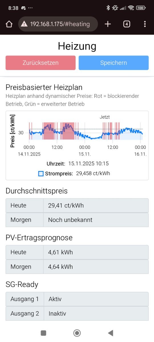

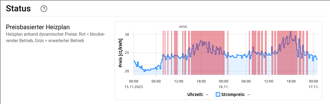

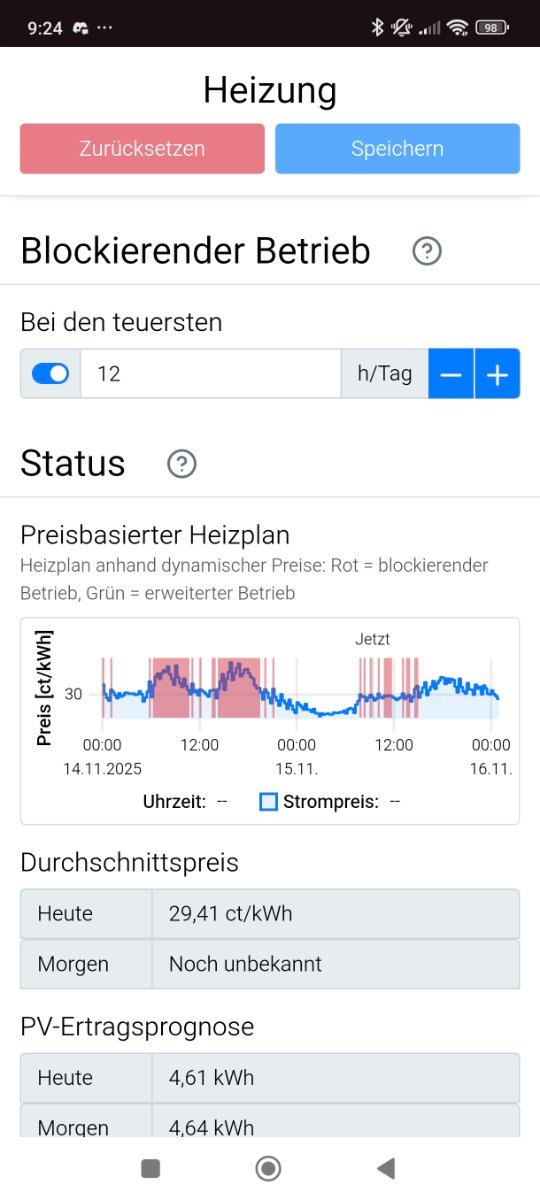

Ich war bis vor ein paar Minuten auf der aktuellen Beta Version. Da habe ich dann ein merkwürdiges Verhalten für die SG Regelung für den heutigen Nachmittag entdeckt. Es wurden keine Blockierzeiten für den späten Nachmittag / Abend angezeigt. Ok, kann ja ein Bug sein, weil Beta 4. Also wieder zurück auf das aktuelle Release. Und siehe da, auch dort wird in den teuren Zeiten die SG Schnittstelle nicht blockiert. Auf den beiden Screenshots sieht man gut, das an diesen Zeiten das Heizen der Wärmepumpe nicht verhindert wird. Vielleicht sehe ich das auch falsch. Erklärt es mir bitte. Ich bin ja lernfähig.
Aus diesem Grund füge ich Screenshots und Log aus Beta und Release Version bei
Gruß Alex

Da die Umstellung der dynamischen Strompreise auf 15 Minuten meine Wärmepumpe mehrfach hintereinander an und wieder ausgeschaltet hat, habe ich wieder auf eine 60 minütige Anzeige umgeschaltet. Seit dem wird auch für heute Nachmittag / Abend wieder eine Blockierzeit angezeigt. Ich nehme lieber teure Zwischenzeiten in Kauf, als die Wärmepumpe takten zu lassen. Es wird ja immer wieder davor gewarnt, eine Wärmepumpe takten zu lassen, da dies auf die Haltbarkeit der WP geht. Die Umstellung auf einen 15 minütigen Takt ist eher was für Wallboxen, um ein Auto oder generell eine Batterie zu laden, aber nix für eine Wärmepumpe.

Mh, das sieht in der Tat komisch aus. Ich kann es mit den aktuellen Daten nicht reproduzieren (aber ich hab jetzt auch einen Tag Versatz in den Daten):heizplan.png
Es scheint auch "nur" ein Anzeigebug zu sein, im Log kann ich folgendes sehen:
Zitat
000000000000000000000000000000010100100010011110000010110011011111111111111111111111111111111111
Das ist der 15.11. bei dir und 0=Normalbetrieb, 1=blockierender Betrieb in 15-Minuten-Blöcken. D.h. der ganze rechte Teil wird als blockierend behandelt, wird allerdings nicht korrekt angezeigt 🫣. Ich werde das beobachten, sobald ich das reproduzieren kann ist es bestimmt ein einfacher Fix. Jetzt gerade auf die Schnelle konnte ich leider nicht rausfinden was da das Problem ist.

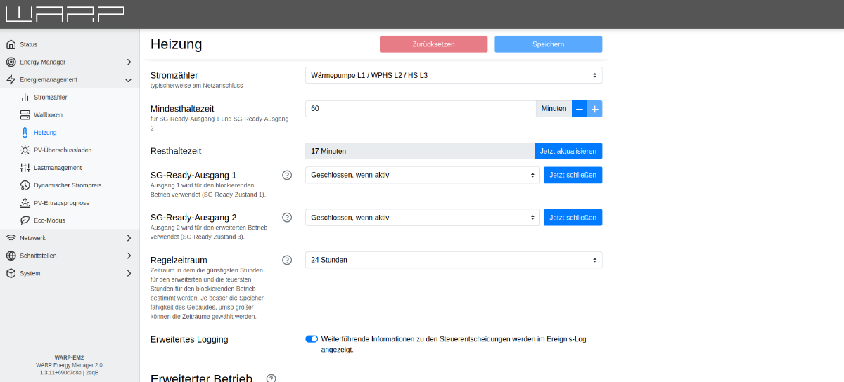

Eine andere Sache macht mich allerdings stutzig: Du schreibst dass die Wärmepumpe im 15-Minuten-Takt taktet, allerdings hast du die Mindesthaltezeit auf 60 Minuten gestellt wenn ich das richtig sehe in der Konfiguration. In dem Fall sollte ein Zustandswechsel erst nach 60 Minuten wieder passieren dürfen. Im Log finde ich z.B. folgendes:

2025-11-15 07:46:00,195 | heating          | Minimum control holding time not reached. Current time: 29386486min, last change: 29386485min, minimum holding time: 60min.
Am 15. um 7:45 wurde in den blockierenden Modus gewechselt und in dem Fall wird der Zustand erst wieder gewechselt wenn die 60 Minuten um sind. Das wird soweit ich das überblicke auch eingehalten. Also eine Umschaltung in den Normalbetrieb erfolgt erst um 08:45.

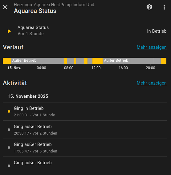

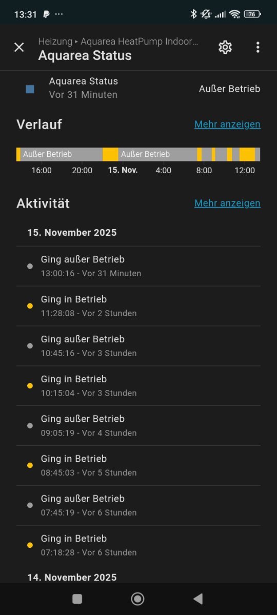

So hat es Home Assistant aufgezeichnet...da sieht man das Takten relativ deutlich.
Beachte, dass nur die Schaltzeiten wenige Sekunden nach einer ganzen Viertelstunde vom Energy Manager verursacht werden. Wenn die WP weder blockiert noch motiviert wird, hat der EM keinen Einfluss und es liegt im Ermessen der WP, wann ein- oder ausgeschaltet wird.
Um 7:18:28 schaltete sich die WP selbst ein. Um 7:45:00 wurde per SG-Ready Sperrzeit signalisiert, woraufhin sich die WP um 7:45:19 abgeschaltet hat. Vorher war länger als sieben Stunden nicht gesperrt und der EM konnte nicht beeinflussen, dass sich die WP erst 27 Minuten vor der Sperrzeit einschaltet.
Anschließend war bis 8:45 gesperrt, also exakt 60 Minuten lang. Die Mindesthaltezeit wurde also eingehalten.
Um 9:05 hast du ein Firmware-Update durchgeführt, wodurch der Zeitplan neu ausgewertet wurde. Die Mindesthaltezeit konnte hier also wegen dem Neustart nicht eingehalten werden.
Um 10:15 schaltete sich die WP wieder ein. Das war eine Stunde später als 9:05, aufgerundet auf die nächste volle Viertelstunde. Die Mindesthaltezeit wurde also eingehalten.
Warum um 10:45 geschaltet wurde, ist nicht klar, da du die Debug-Reports vorher heruntergeladen hast und die Zeit entsprechend nicht darin enthalten ist. Falls du zwischen 10:15 und 10:45 Einstellungen geändert und/oder einen Neustart durchgeführt hast, wurde das erklären, warum die Mindesthaltezeit nicht eingehalten wurde.

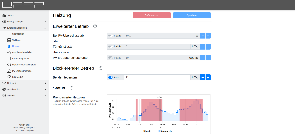

Der Energy Manager hat es wieder getan...Obwohl der Preis laut Anzeige im "roten Bereich" ist, hat er den Wärmepumpenbetrieb freigegeben. Keine Blockade, obwohl der EM den Ausgang SG Ready hätte blockieren müssen. Ich hänge mal alles an, damit Ihr Euch das anschauen könnt. Vielleicht findet Ihr ja etwas.
Alex

Laut Debug-Report wurde der Energy Manager um 21:30 neu gestartet. Kann es sein, dass die falschen Freigaben, die du bemängelst, immer direkt nach einem Neustart auftreten?
Nach einem Neustart dauert es immer ein paar Sekunden, bis die Strompreise heruntergeladen sind. Wenn ich das richtig sehe, wird die erste SG-Ready-Entscheidung immer kurz davor getroffen und da dann noch keine Strompreise verfügbar sind, wird nicht blockiert. Wir werden uns mal ansehen, ob man das Neustartverhalten entsprechend verbessern kann.
Ansonsten ist ein einfacher Workaround, den Energy Manager nicht dauernd neu zu starten. Warum startest du den überhaupt neu? Zum Ändern der Einstellungen der Heizungssteuerung ist kein Neustart notwendig.

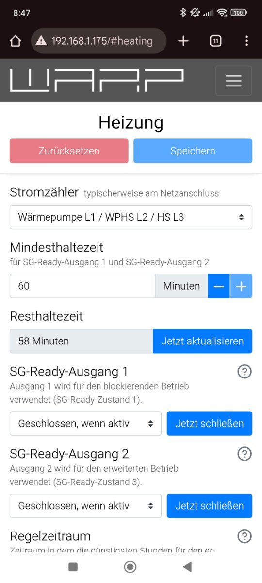

Wäre meine Wärmepumpe jetzt nicht auf ihrer Solltemperatur, dann könnte sie jetzt laufen, obwohl es eine gesperrte Zeit ist. Du kannst mir glauben, das ich heute morgen gar nichts gemacht habe, außer auf die Seite des EM zu gehen.

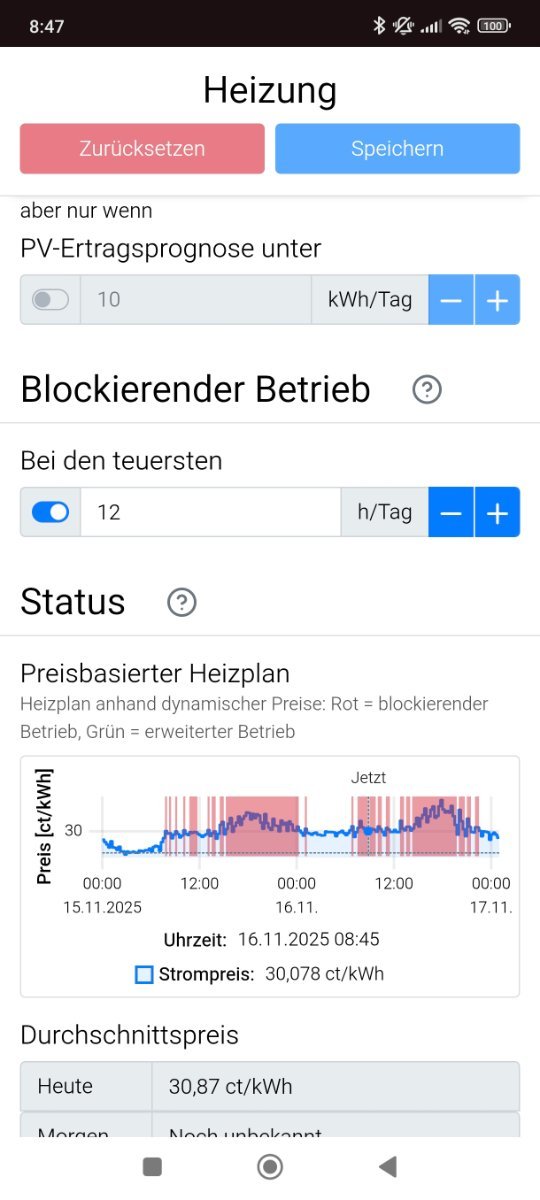

wem2-2eqE-Debug-Report-2025-11-16T08-55-40-116.txt
100010000000000000000000000100111110111011001100000110110111111111111111111111101110110011000000
Das ist, wie borg oben schon beschrieb, die Liste der Viertelstunden des heutigen Tages. Markiert habe ich die Viertelstunde ab 8:45. 0 bedeutet „nicht teuer“.

Um 8:45 ist der Börsenpreis mit 9,141 ¢ verhältnismäßig günstig. Von 7:30 bis 8:45 war der Bereich teuer. Von 9:00 bis 9:45 ist es auch wieder teuer.
On 11/16/2025 at 8:56 AM, Schlimmerfinger said:
In deinem Screenshot ist das leider nicht so gut zu sehen, da dort das Fadenkreuz genau auf dem schmalen Streifen von 8:45 bis 9:00 steht, aber man kann trotzdem noch erkennen, dass der Bereich weiß ist. Die Viertelstunde ist also nicht als teuer markiert.
Wieso glaubst du, dass gerade gesperrte Zeit sein sollte?
Okay , mag sein, das dort doch eine Zeit war, wo SG ready nicht gesperrt war.
Aber eine Bitte habe ich. Bitte programmiert einen Funktion, die sofort nach einem Neustart checkt, ob gerade eine Sperrzeit ( rot) vorliegt oder nicht und den SG ready Zustand entsprechend sofort setzt.
