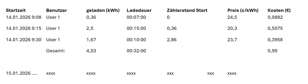

Die Abrechnung (PDF) kann heute nur mit fixem Preis * geladene kWh arbeiten. Das ist heute schon bei Dynamischen Preisen "falsch".
D.h. man müsste ein Ladevorgang in 15 Minuten Schritte aufteilen und "letzten Preis (brutto)" mal "in den letzten 15 min geladene kWh" auflisten und am Ende zusammenaddieren.
Dafür müssen entsprechend alle (dynamische)Netzentgelte/Steuer/MwSt usw. berücksichtig werden.
Ich könnte mir folgendes vorstellen:
Und schon sind wir bei der Frage: zum welchen Zeitpunkt muss MwSt. berechnet werden? Wenn ich eigene Preise habe, dann kann ich ja gleich Bruttopreise hinterlegen und MwSt. 0. hm.
Dynamische Netzentgelte wirken sich auch auf die Dynamische Preise. Müssen also schon bei "nach Dynamischen Tarif laden" berücksichtig werden. Brutto oder Netto?

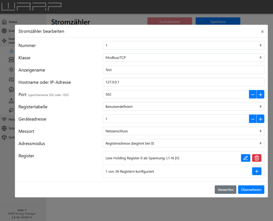

On 1/14/2026 at 10:53 AM, Eugenius said:
Wo finde ich diese Importmöglichkeit?
Ich habe offensichtlich zu lange nicht mehr in das Menü gesehen und nicht bedacht, dass die Importmöglichkeit bei den Modbus TCP-Zählern geplant aber noch nicht implementiert ist. 😅

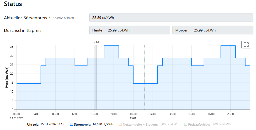

# -*- coding: utf-8 -*-
# wapr_prices_server.py   (Python 2.7 kompatibel)
from BaseHTTPServer import BaseHTTPRequestHandler, HTTPServer
import time
import json
# Konstante Preise (Octopus Go): 2 Tage = 192 Werte
# 0:00-4:59 → 18890 (20×), 5:00-23:59 → 28890 (76×) → wiederholt für Tag 2
PRICES = (
    [18890] * 20 + [28890] * 76 +   # Tag 1
    [18890] * 20 + [28890] * 76     # Tag 2
assert len(PRICES) == 192, "Preis-Array muss genau 192 Eintraege haben"
START_TIMESTAMP = 1768258800
EPOCH_DAY_SECONDS = 86400
class PriceHandler(BaseHTTPRequestHandler):
    def do_GET(self):
        if self.path != '/v1/day_ahead_prices/de/15min':
            self.send_error(404, "Not Found")
            return
        now = int(time.time())
        days_passed = (now - START_TIMESTAMP) // EPOCH_DAY_SECONDS
        current_first = START_TIMESTAMP + days_passed * EPOCH_DAY_SECONDS
        current_next  = current_first + EPOCH_DAY_SECONDS
        data = {
            "first_date": current_first,
            "prices": PRICES,
            "next_date": current_next
        self.send_response(200)
        self.send_header("Content-type", "application/json")
        self.send_header("Access-Control-Allow-Origin", "*")
        self.end_headers()
        # Kompakte JSON (spart Bandbreite)
        json_str = json.dumps(data, separators=(',', ':'))
        self.wfile.write(json_str)
if __name__ == '__main__':
    server_address = ('', 1234)
    httpd = HTTPServer(server_address, PriceHandler)
    print "Fake Strompreis-Server laeuft auf http://0.0.0.0:1234/v1/day_ahead_prices/de/15min"
    print "Beispiel: curl http://raspberry:1234/v1/day_ahead_prices/de/15min"
    httpd.serve_forever()
und wenn man noch Modul 3 drauf legt (N-Ergie) dann wird es noch ein Tick spannender:
