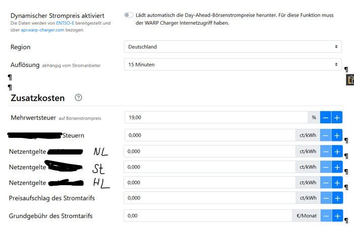

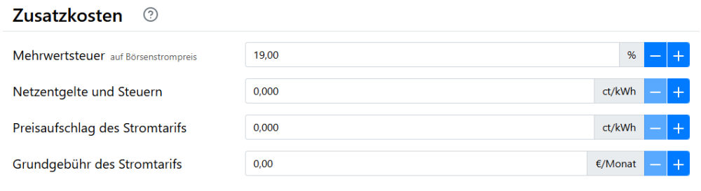

@Eugenius,
ja das ist richtig aber dennoch muss das dritte Netzentgelt (Standard) ja irgendwo hinterlegt sein.
Ich gehe immer vom Festtarif aus der diese drei Zeitzonen für Netzentgelte hat:
Dein Preis/kWh den dein Anbieter dir mitgeteilt hat in Brutto schreiben wir rund 0,30€/kWh, daraus ziehe ich MwSt. 19% ab
  • 0,30 / 1,19 = 0,25210 €/kWh
    • davon ziehe ich jetzt das örtliche Standard Netzentgelt ab, in meinem Fall == 0,06780 €/kWh (Standard)
  • 0,25210€/kWh - 0,06780 €/kWh = 0,18430 €/kWh
    • daraus jetzt die Stromsteuer abziehen -0,0205 €/kWh
    • 0,18430 €/kWh - 0,0205 €/kWh = 0,16380€/kWh
    • diesen Wert/Preis von 0,16380€/kWh würde ich jetzt in der Software hinterlegen
      • und darauf dann das jeweilige Netzentgelte aufsummieren (anhand der .csv), am ende noch die Stromsteuer und MwSt. dazu und ich habe für jede Zeitzone den Arbeitspreis
  • Man muss bedenken was sich noch alles ändern kann
    • ich gehe davon aus das wir demnächst eine MwSt. Erhöhung bekommen werden evtl. 2027 ?!
    • die Stromsteuer auf ein Mindestmaß des zulässigen gesenkt wird, ich glaube 0,001€/kWh war im Gespräch
    • die "Stromabgaben" sind, so denke ich immer für ein Jahr fest, da sollte sich innerhalb eines Kalenderjahres nichts ändern, kann aber auch passieren.
  • Ein Muster für den Börsenstrompreis ist ja schon vorhanden
    • da sollte man noch die Stromsteuer extra aufführen, da wir davon ausgehen können das diese sich ändert
  • anpassen auf etwa so
  • Ähnlich für den Festtarif nur das da halt die Strompreise Feststehen (Kunde berechnet sich diese wie oben beschrieben und hinterlegt sie in der UI)
Netzentgelte aus der .csv
