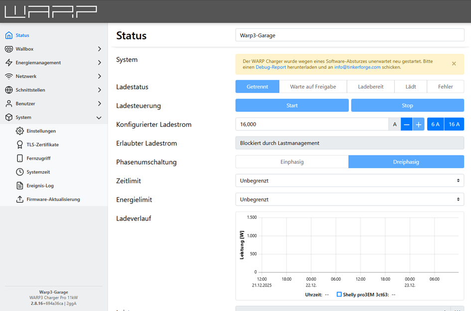

Ich habe eine Warp3 Smart die durch einen Shelly pro 3EM 3CT63 zur "Warp3 pro" wurde
Direkt nach dem Update hatte ich dieses Bild:
ob das (Software-Absturzes) wegen dem Update auf die Beta war => keine Ahnung

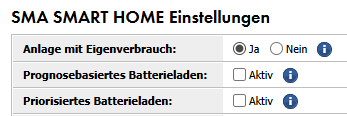

Diese Einstellungen bei SMA habe ich deaktiviert:
Jetzt werde ich mal schauen was ich in der Warp3 einstellen kann.

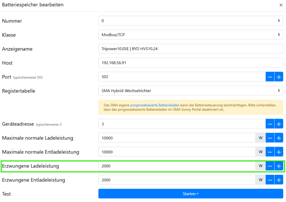

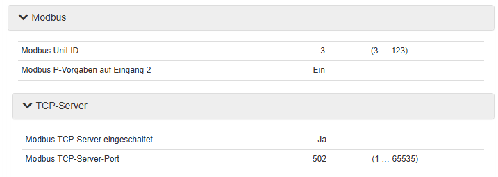

Hallo @photron ,
meine Firmware des Wechselrichters:
Firmware-Version: 3.6.18.R
IP-Adresse Ethernet: 192.168.56.91

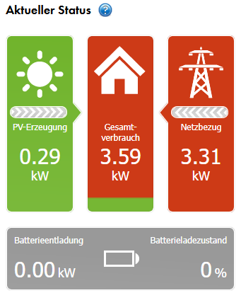

ich habe jetzt folgendes eingestellt im Sunny Portal (das alte noch):

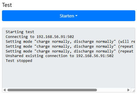

auch nach zwei Minuten wird nichts in den Speicher geladen bei dem Test
bearbeitet von meierchen006

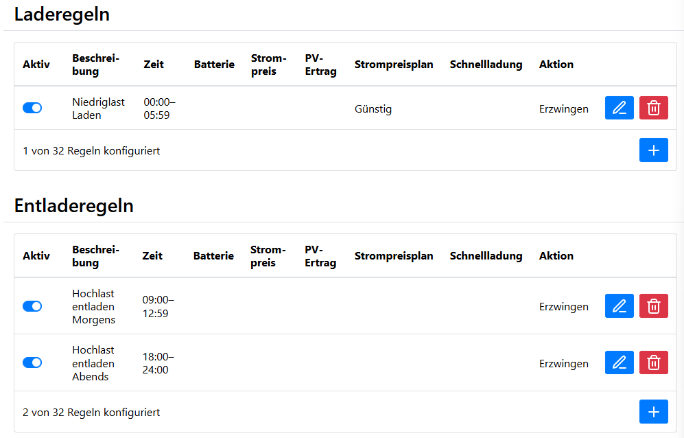

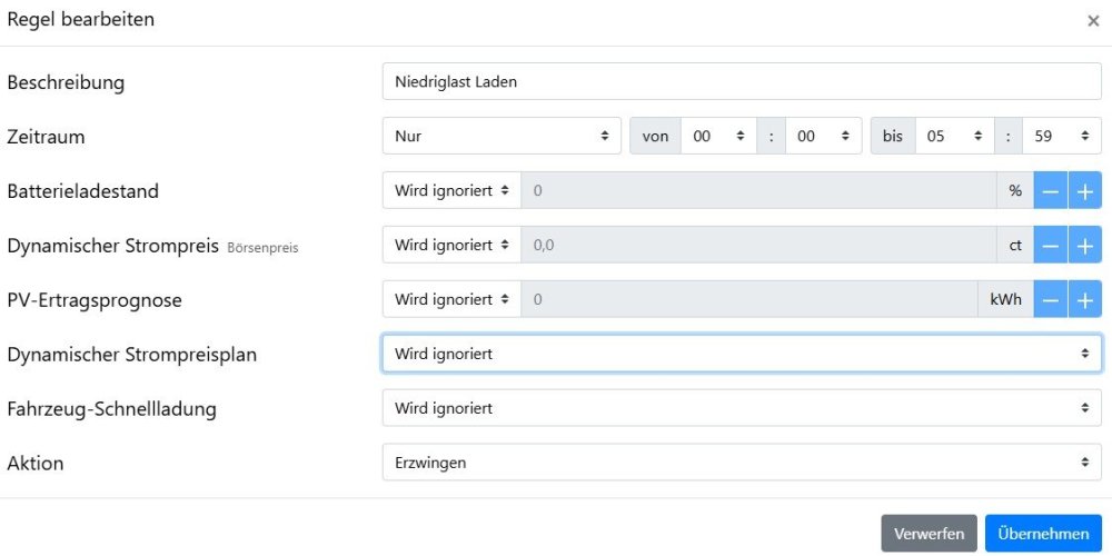

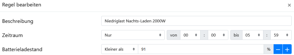

Irgendwie komme ich mit dem Ladezeitplan auch noch nicht klar:
Ich habe die Vorstellung das ich meinen Speicher 10kW ca. 4 Stunden mit 2000 Laden würde den Rest dann mit 1000 Watt voll machen würde, aber ich kann in den Laderegeln dies nicht vorgeben:
Der Crash war in Firmware 2.8.15 und ist bei dir beim Auslösen des Neustarts im Rahmen des Firmware-Updates aufgetreten. Der Fehler ist in der aktullen Firm 2.8.16 behoben, auf der auch diese Beta-Firmware basiert.

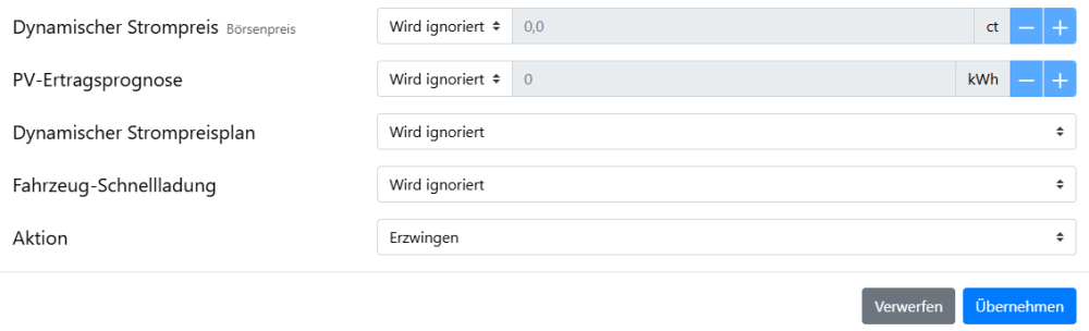

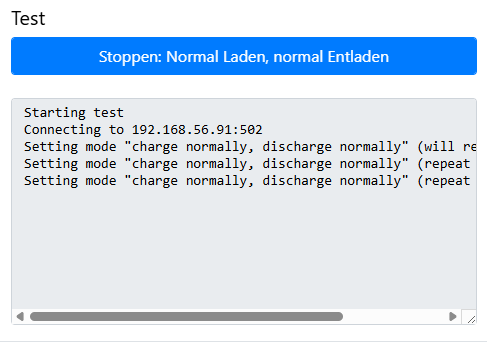

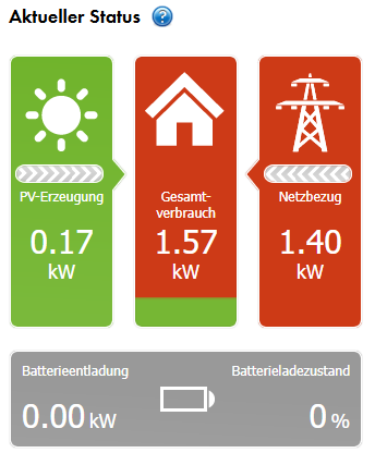

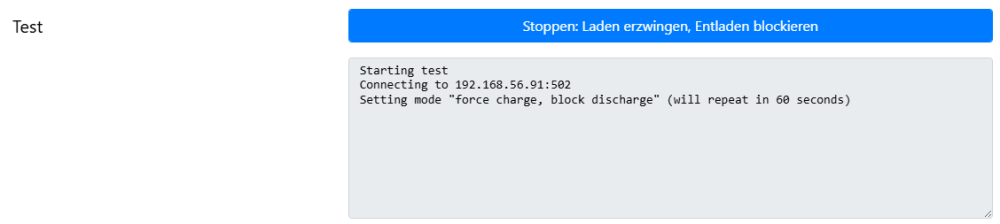

Das ist absolut ertwarte, denn du hast 300W PV-Leistung, bei 3600W Hausverbrauch, dadurch 3300W Netzbezug und du steuerst den Speicher in "Normal Laden, normal Entladen" an. "Normal" heißt, dass wir den Speicher nicht zwingen oder blockieren, sondern der Speicher selbst entscheidet im Rahmen der vorgebenen maximalen normalen (Ent-)Ladeleistung. Da du keinen PV-Überschuss hast lädt dein Speicher dann eben nicht.
Wenn du den Speicher zum Laden zwingen willst, dann musst du "Laden erzwingen, Entladen blockieren" wählen.

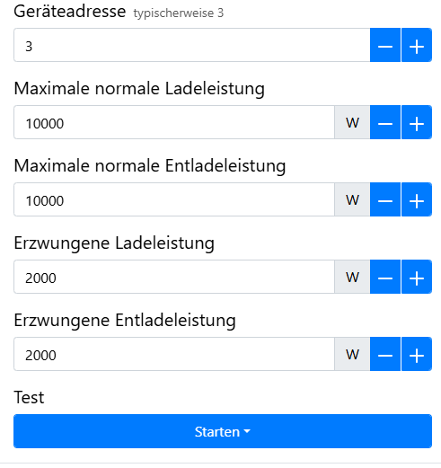

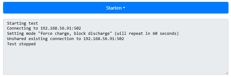

OK Danke für die Info:
neuer Test
funktioniert!

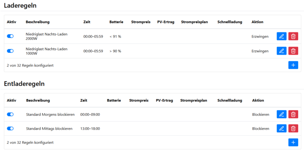

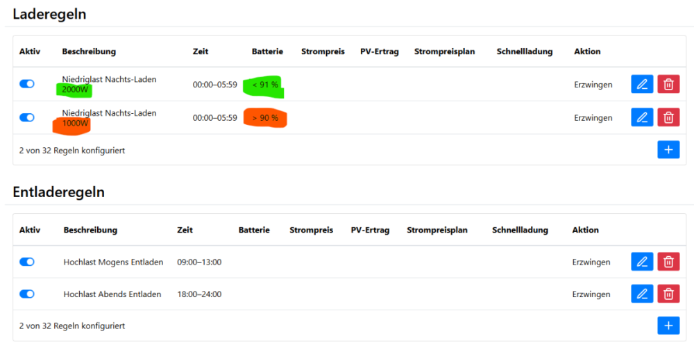

Nochmal zum Automatisierten Laden wie oben beschrieben:
Ich habe die Vorstellung das ich meinen Speicher 10kW ca. 4 Stunden mit 2000 W Nachts Lade,
den Rest dann mit 1000 Watt voll machen würde, aber ich kann in den Laderegeln dies nicht vorgeben?
Klar ich würde zwei Regeln machen
  1. 00:00 Uhr bis 04:00 Uhr Laden mit 2000Watt
  2. 04:00 Uhr bis 06:00 Uhr Laden mit 1000 Watt
Entladen dann auch nur soviel wie im Haus Tatsächlich gebracht würde in den Hochlastzeiten

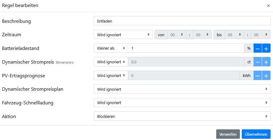

Ich habe herausgefunden das man den SOC ja einstellen kann, fehlt also nur noch die Ladeleistung einstellbar zu machen beim Laden,
und das beim Entladen nicht direkt mit 2000 Watt entladen wird (man würde ja ungewollt Einspeisen), oder verstehe ich da was nicht!?

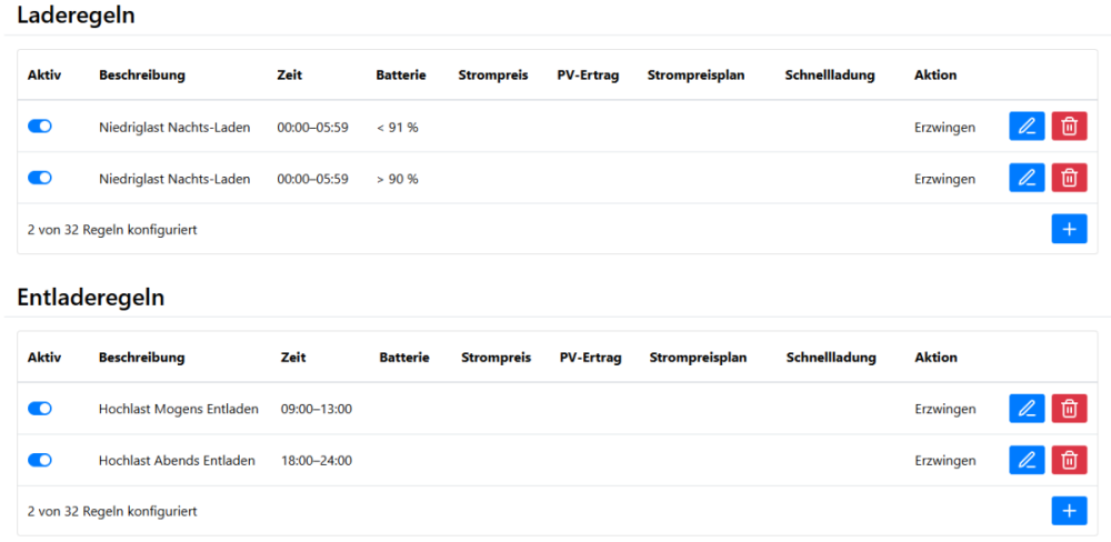

Du legst einfach keine Regel fürs Entladen an. Dann wird das Entladen immer dem Wechselrichter überlassen.
Die Regeln sind schließlich dazu da, in bestimmten Situationen den Speicher zu beeinflussen, und nicht den Normalfall vorzugeben. Trifft keine der Regeln zu, ist ja auch der Normalmodus aktiv und nicht einfach „nichts“.

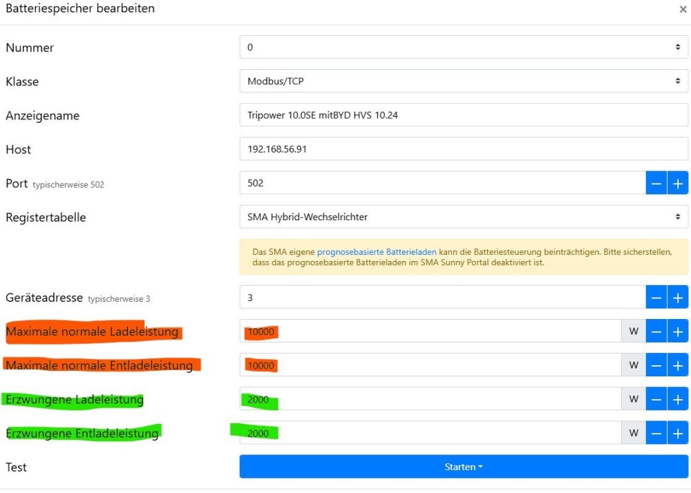

Wenn man jetzt über das Sunnyportal einstellt über das Netz den Speicher zu Laden muss ich auch eine Ladeleistung vorgeben:

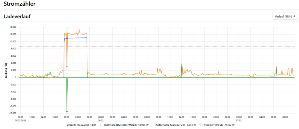

So sahen die Ladefenster vom letzten Sonntag aus:
Und genau da ist das gleiche Problem SMA will sich nicht an den SOC des Speichers halten
Jetzt kann man mit der Warp3 den SOC beachten aber nicht eine einstellbare Ladeleistung, wäre dann am Ende auch nicht das beste. DAs genau ist der Grund das ich gehofft habe das die Warp3 da beides können würde den SOC und Ladeleistung beachten!

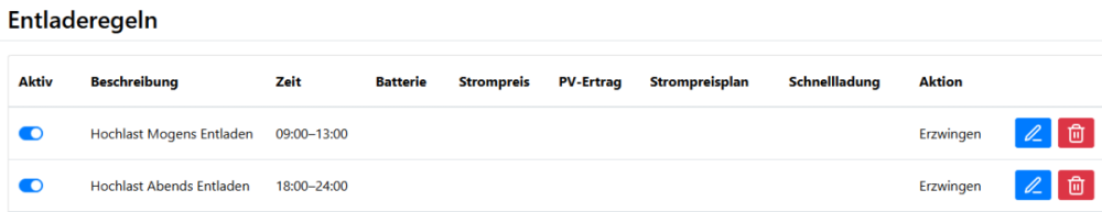

Deshalb dieses Fenster zum Entladen, nur mit dem "Erzwingen" bin ich mir nicht sicher wieviel aus dem Speicher entnommen wird !? währende der beiden Zeitfenster !?
nach 20:00 Uhr ist zwar Standardlast doch der Speicher soll dann leer werden um dann Nachts ab 0:00 Uhr wieder geladen zu werden, je nach Wunsch.
On 12/23/2025 at 9:10 PM, meierchen006 said:
Strom kostet normal (Standard Netzentgelt) == Speicher wird nicht geladen und Speicher wird nicht entladen
Wenn der Speicher nicht entladen werden soll, solltest du die Blockieren-Funktion nutzen.

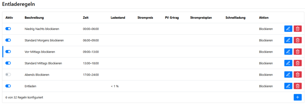

Also so wäre ich dann richtig unterwegs,
Ok, macht Sinn
Entladen während der Standardzeit blockieren und beim Laden, obwohl man nicht gleichzeitig Laden und Entladen kann.
On 12/23/2025 at 9:28 PM, meierchen006 said:
Nein es wird ja die Ladeleistung reduziert, […]
Wenn der Speicher voll wird wird vom System reduziert das weiß ich.
Dann verstehe ich nicht, was dein Problem ist. Stell 2 kW als Ladeleistung ein und fertig.
[…], also muss ich die "Standard Zeitfenster Entladen blockieren", und somit entlädt der Speicher während den Hochlast Zeitfenstern normal, habe ich dich so richtig verstanden?
Ja.

Am 23.12.2025 um 21:48 schrieb MatzeTF:
Aber dann kann der Speicher in der normalen Strompreiszeit doch einfach normal laden? Ist kein Strom da, lädt er dann halt nicht (dafür aber nachts) und falls doch was über ist, lädt er halt das. Warum willst du den Speicher dann nicht laden und lieber den wenigen Überschuss einspeisen?
Das kann er doch, ich habe doch nur das Entladen blockiert!
On 12/23/2025 at 10:02 PM, meierchen006 said:
das man wenn der Speicher >90% SOC hat besser Selbständig auf 0,1C oer sogar 0,05C die Ladung reduzieren sollte damit der Speicher die letzten %te langsamer voll wird, da es besser für die Speicherzellen ist.
Ja, solche Vorschläge gibt es immer wieder von übervorsichtigen Nutzern, obwohl es meines Wissens aus fachlicher Sicht keinen nennenswerten Grund gibt, unterhalb der maximalen CC/CV-Kurve zu bleiben.
Das ist wie 70 auf der Autobahn zu fahren, um den Motor zu schonen: vielleicht hilft es, aber sinnvoll ist es nicht.
Wenn sich das jemand selber bauen möchte, gerne. Auf unserer Liste stehen aber wichtigere Funktionen.
Hier sagtest du, dass weder geladen, noch entladen werden soll, aber anscheinend war das doch nicht der Fall:

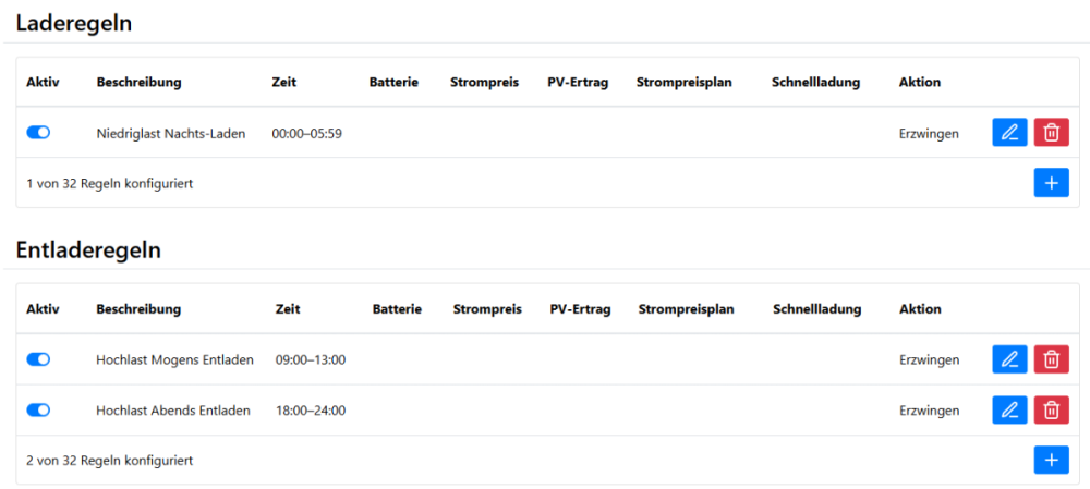

@MatzeTF

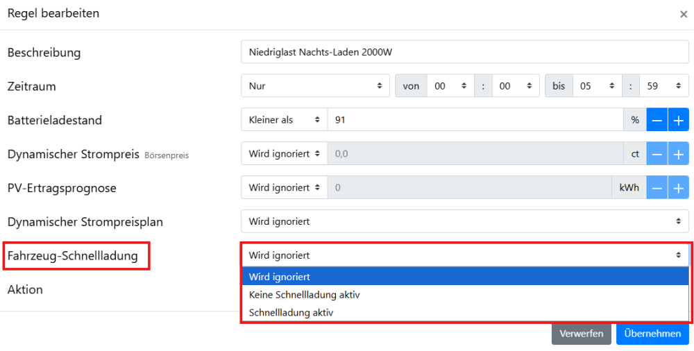

Was hat eigentlich bei der Speichersteuerung diese Einstellung für einen Sinn?
Sind das evtl. zwei Einstellungen die man nutzen kann
Maximale normale Lade­leistung == Schnellladung aktiv ??
Erzwungene Ladeleistung == keine Schnellladung aktiv ??
