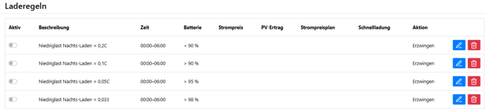

Am 24.12.2025 um 00:03 schrieb MatzeTF:
Zitat
Für eine maximale Lebensdauer ist es sinnvoll, nicht nur die Entladetiefe, sondern auch die Ladeschlussspannung deutlich unter den vom Hersteller angegebenen Maximalwerten, also nahe der Nennspannung der Zelle, zu halten. Die obere Spannungsgrenze der Zelle sollte gemieden werden, da in dieser Zone Prozesse in den Zellen einsetzen, die sie irreversibel schädigen und eine rasche Kapazitätsabnahme bewirken. Die obere Ladespannung wird in aktuellen Anwendungen (Zellbalancing durch das BMS) beim Laden oft hoch angesetzt, da sich so die Ladezustände der Einzelzellen besser ermitteln lassen. Da beim Balancieren nur noch eine geringe Nachladung der Batterie erfolgt, kann die Ladung akkuschonend vorzeitig abgebrochen und somit diese Spannungsbereiche gemieden werden.
Aus deinem Zitat ist genau zu erlesen warum es Sinnvoll ist die Ladeleistung am Ende zu reduzieren um eben nicht in die Spannung von 3,6V je Zelle zu kommen mit den einzelnen Zellen!
Ich habe es extra farblich hervorgerufen, damit begründest Du im Zitat selbst das man die Ladeleistung besser reduzieren sollte!

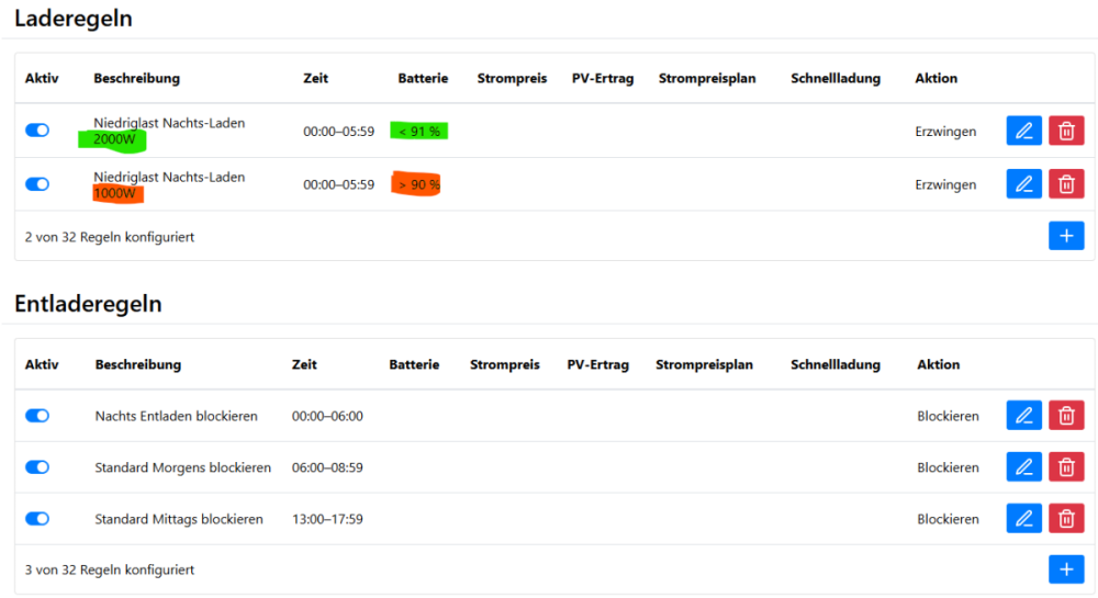

So habe ich jetzt mal meine Regeln angepasst:

Ich sehe, dass du mehrfach xx:59 als Zeitangaben verwendet hast. Die Regeln gelten immer bis zum Anfang der angegebenen Uhrzeit. Wenn du möchtest, dass eine Regel bis Punkt 6 Uhr gilt, musst du 06:00 als Endzeit einstellen. Wenn du 05:59 einstellst, endet die Regel eine Minute vor 6 Uhr. Falls das beabsichtigt ist, kannst du es natürlich so lassen.

Mit den xx:59 Zeit war Gedacht nicht in solch eine teure Zeit reinzukommen, habe ich geändert!

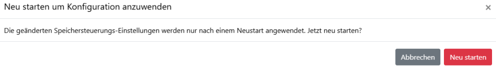

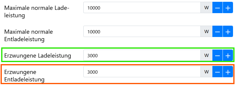

Hallo @MatzeTF

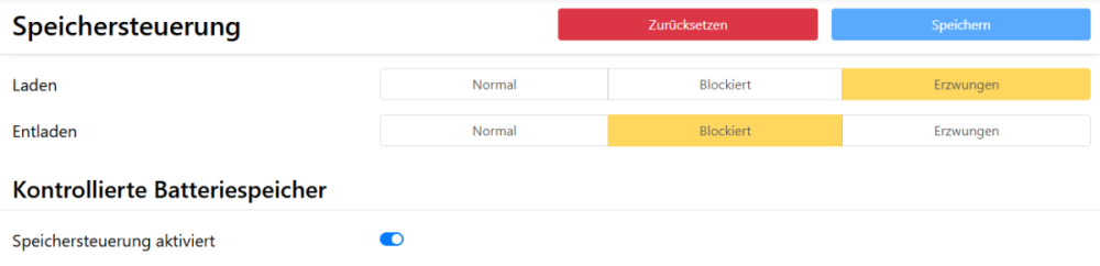

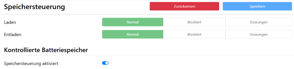

Heute Morgen mal wieder ein Test gemacht zum Laden der Batterie, da ich Wissen wollte wo die Ladeleistung von 2000W herkommt aus dem ersten Test.
Die Ladeleistung (Erzwungene Ladeleistung) kommt aus diesem Parameter
Also kann ich dort leider nur Global die Ladeleistung/Entladeleistung einstellen, jetzt hier im Beispiel 3000 Watt, die dann immer gültig ist sobald aus dem Netz geladen oder in das Netz entladen werden soll.
Ok jetzt aber zu meiner Erkenntnis:
Laden aktivieren
  1. Einstellung von 3000 Watt eingestellt
    1. Übernehme

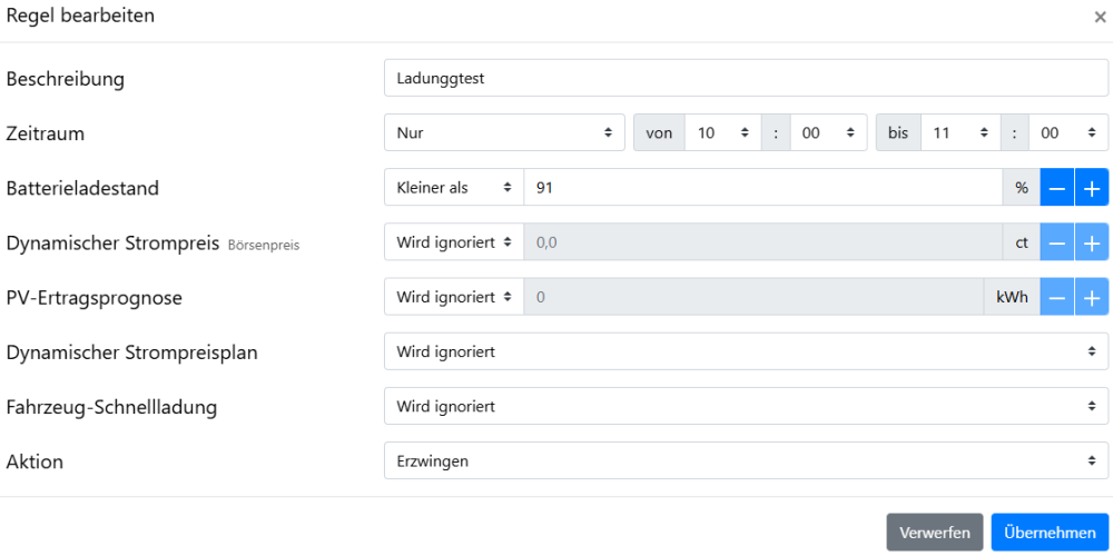

  2. Laderegel erstellt die von 10:00 Uhr bis 11:00 gilt
    2. Übernehmen

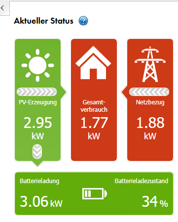

  6. Alles läuft wie eingestellt

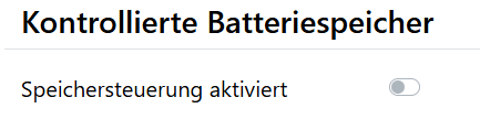

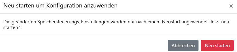

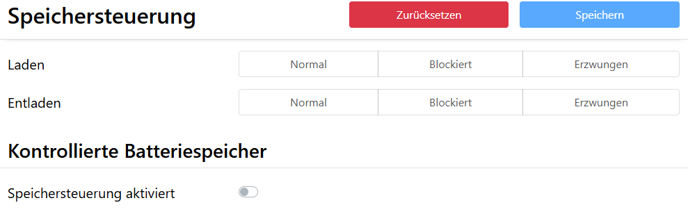

Jetzt wieder Deaktivieren

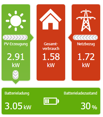

  3. nach dem Neustart
  4. Der Speicher wird weiter geladen mit der angegebenen Ladeleistung
  5. Das sollte so nicht sein, da die Steuerung ja ausgeschaltet wurde, somit dann auch die Ladung aufhören sollte!
    Bin mal gespannt ob die Steuerung dies um 11:00 deaktiviert, da diese ja deaktiviert wurde!
  6. Ich habe festgestellt das nach einer gewissen Zeit die Ladung reduziert wurde auf das was gerade vom Dach übrig war, wie lange der Zeitverzug war,
    konnte ich nicht bestimmen!
  7. Ich bin immer noch der Meinung das die Ladeleistung/Entladeleistung besser bei den Einstellungen der Laderegeln/Entladeregeln eingestellt werden sollte,
    auch für jede Regel einzeln auf dann halt ein Minimum von 0,1C (1000 Watt bei meinem Speicher) begrenzen, auch wegen der Übersichtlichkeit.
    Die Maximale normale Ladeleistung kann ja unter der Einstellung Batteriespeicher bleiben, dort passt diese auch besser hin!
  8. Ich denke deshalb ist auch eine "Beta" Software da, um Rückmeldungen an Euch zu geben!

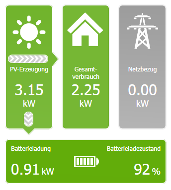

Dies macht auch auf andere Weise Sinn, im Moment (in 2026) ist bei mir das Niedrigpreis (Festpreistarif) Ladefenster für die niedrigen Netzentgelte 6 Stunden und ich bekäme den Speicher in dieser Zeit "Voll" mit 0,2C, was ist aber wenn das Zeitfenster kürzer ist nur 3 Stunden dann muss ich die Ladeleistung >Erzwingen und würde dann bis hundert 100% mit dieser eingestellten erzwungenen Ladung (Beispiel 10,2 kW/3Stunden=3400Watt) den Speicher bis zum Ende Laden. Die drei vorgeschriebenen Zeitfenster für Netzentgelte sind von jedem Verteilnetzbetreiber sehr unterschiedlich gestaltet, auch um das §14a EnWG Modul 3 zu verhindern und deshalb bewusst Verbraucherunfreundlich gewählt, sollte man auch bedenken.
So der Test wurde dann komplett beendet mit dem erreichen des SOC von >91% mit der Beendung der Ladung mit 3000Watt!

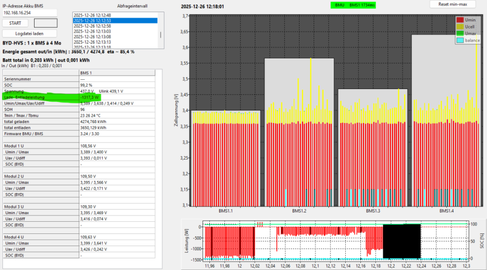

Hier ein Bild von meinem Speicher des Ladelogs als dieser heute voll wurde:
wurde "Vollgeladen" mit >1300Watt
man sieht das eine einzige Zelle, das Laden des Speichers beendet hatte,
hätte ich mit 500Watt Voll Laden können, wären alle Zellen gleichmäßiger voll geworden!

Wenn die Batteriesteuerung deaktiviert wird, werden keine weiteren Kommandos an die Batterie gesendet. Somit bleibt der zuletzt gesetzte Modus weiterhin aktiv. Die Steuerung ist dafür gedacht, entweder dauerhaft eingeschaltet oder dauerhaft ausgeschaltet zu sein. Mal ein- und mal ausschalten ist nicht vorgesehen.
Wenn der Speicher nach dem Ausschalten in einem unerwünschten Zustand hängt, kannst du die Speichereinstellungen bearbeiten und dort den Testmodus benutzen, um den Speicher einmalig in den Normalmodus zu schicken.

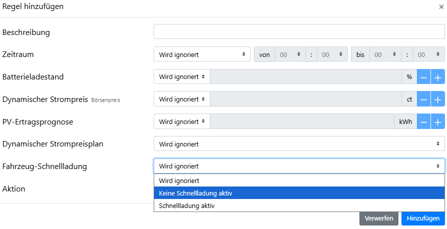

Am 30.12.2025 um 13:13 schrieb meierchen006:
HAllo @MichiLo
geht das nicht darüber ?
So habe ich es probiert, funktioniert bei mir nicht.
Am 1.1.2026 um 10:40 schrieb bsc76:
Mit der Regel blockiert er das Entladen doch bestimmt auch im PV Modus? Das wird man ja wohl nicht wollen 🙃
Doch, genau das habe ich probiert.
Es scheint nicht zu gehen bzw. nicht gewollt zu sein, für mich kein Problem. Ich wollte nur wissen ob mein händisch erstellter Registersatz schuld sein könnte. Daher bitte abhaken und nicht weiter drüber diskutieren.

Am 26.12.2025 12:22 hatte ich einen Screenshot aus einem Tool ins Forum gesendet, worin zu erkennen ist das eine einzige Zelle zur Abschaltung der Ladung geführt hatte, das ist mehr als schlecht da dadurch der gesamte Speicher nicht an seine volle Kapazität von 10,2 kW kommen kann, denn dann müssten alle Zellen die gleiche Abschaltspannung haben. Eins Vorweg das werden wir nur sehr selten schaffen. Aber wir können in einen guten Bereich kommen wenn wir gegen Ende des Ladens mit weniger Leistung Laden würden und somit nicht eine Zelle sondern viele Zellen zur Abschaltspannung kommen würden.
Deshalb nochmal der Wunsch von mir an Euch, euere Speichersteuerung zu Überdenken und statt der "einen Globalen" Ladeleistung/Entladeleistung
auf eine Programmierung zu gehen die für jedes Ladezeitfenster eine eigene Ladeleistung vorsieht:
Beispiel:
Das gleiche auch beim Entladen damit wir unten bei kleinem SOC den Speicher auch gleichmäßig leer bekommen würden und nicht die eine Zelle das komplette entladen stoppen würde, somit der Speicher gleichmäßiger leer wird.

Abstufung klingt gut, ist interessanterweise recht deckungsgleich mit meiner. Allerdings würde ich zwischen 90 % und 100 % noch was einziehen,
gerade die letzten Prozente sind spannend. Vorschlag:
ab 95 % die 0,05 C
ab 98 % die 0,03 C
ab 99 % die 0,02 C
... ob 0.01, 0.02 oder 0.05 C als Tiefstes - das ist alles nicht so wichtig wie genau man die Werte nimmt, ich sag mal "nach eigenem Ermessen" - Hauptsache Abstufung und nicht mit 0,3 C gegen Ladeschluss reinballern...

Wenn Du mit ca. 0,05 C lädst, und der Akku beinahe voll ist, werden die Zellspannungen dennoch relativ niedrig bleiben (das ist gewünscht).
So ca. bis 99 % sollten die Zellspannungen ca. 3.37 bis 3.40 V haben, wenn die ersten Zellen wirklich voll werden schnellen diese sehr schnell auf die 3.65 V hoch und das Laden wird beendet.
