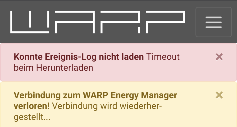

Geschrieben March 5, 2026 at 09:225. Mär 2026 Mein WEM2 ist per Kabel (cat 7 s/ftp) am lokalen Netzwerk angeschlossen, aber wenn ich das Webinterface aufrufe, kommen häufige Fehlermeldungen wie unten zu sehen. Ein Neustart des WEM bringt keine Besserung. Die Fehler kommen auch, wenn ich per Fernzugriff über die App darauf zugreife.Woran kann das liegen?
