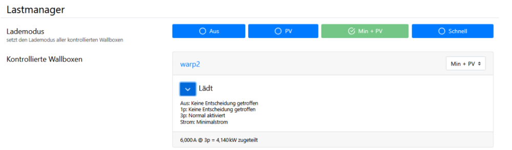

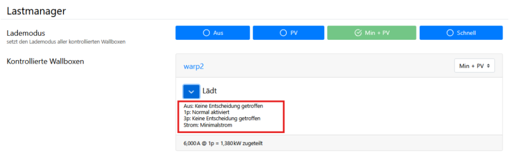

Damit habe ich das Lastmanagement aktiviert und auch mal PV-Überschussladen, obwohl heute nicht viel kommt (stark bewölkt). Dann sieht das so aus:
Was bedeutet das "3p: keine Entscheidung getroffen"?

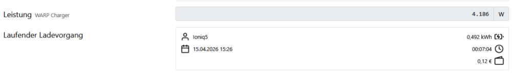

Laden tut das Auto aber mit 3p 6A also 4 kW:
Hast du in den Wallbox-Einstellungen die Zuleitung schon auf einphasig gestellt? Dann geht das Lastmanagement davon aus, dass die Wallbox einphasig laden kann. Ist sie aber tatsächlich dreiphasig angeschlossen, wird natürlich auch dreiphasig geladen.

Die Einstellung der Zuleitung wird für das Lastmanagement verwendet, bewirkt also schon etwas. Wenn du die Einstellung bereits auf einphasig geändert hast, ist die Anzeige in deinem Screenshot exakt so erwartet.
Beachte, dass PV-Überschussladen mit der Einstellung auf „einphasig“ aber tatsächlichem dreiphasigen Anschluss zu oszillierender Ladeleistung führen wird, sobald mehr PV-Leistung als das Minimum zur Verfügung steht. Beispiel: 500 W Überschuss sind zusätzlich vorhanden und die Wallbox möchte die auf einer Phase loswerden und gibt entsprechend Strom frei. Da das Auto aber dreiphasig lädt, zieht es 1500 W mehr, wodurch ein Defizit von 1000 W entsteht. Also versucht die Wallbox 1000 W auf einer Phase einzusparen, aber die Ladeleistung reduziert sich um 3000 W. Somit wären 2000 W über. Gibt die Wallbox die frei, zieht das Auto 6000 W mehr. Das Ganze setzt sich entsprechend fort. Im Endeffekt wird die Ladeleistung dann wahrscheinlich im 10-Sekunden-Takt zwischen 4 und 11 kW (oder 22 kW) pendeln. Ich rate dir dringend, die Einstellung der Zuleitung zu überprüfen und korrekt einzustellen.
Falls die Zuleitung schon auf „dreiphasig“ stand und trotzdem die Anzeige in deinem Screenshot produziert hat, lade bitte einen Debug-Report runter (unter System → Ereignis-Log) und hänge ihn hier an, wenn genau der Fall nochmal auftritt.
Im Moment steht die Zuleitung auf 3-phasig. Dennoch wird das Lastmanagement so angezeigt wie im Bild oben.
Ich würde immer nur beides ändern, also entweder die Einstellung steht auf 3-phasig und alle drei Sicherungen sind drin oder die Einstellung ist auf 1-phasig und zwei der drei Sicherungen sind aus.
Dann sollte es immer passen?

Ja, das sollte passen. Wenn das aktuell gerade immer noch so ist, lade bitte einen Debug-Report runter und hänge ihn hier an, damit wir uns ansehen können, warum die Anzeige nicht passt.

Ich muss mich korrigieren: ich hab nachgesehen und in den globalen Einstellungen stand echt 1-phasig drin. Das muss mir "passiert" sein...
Ich habe das Laden beendet, Auto abgesteckt, die Einstellung wieder auf 3-phasig geändert, das führt zum Neustart der Wallbox.
Dann wieder das Auto angesteckt, auf Min+PV geschaltet und das Laden gestartet. Jetzt sieht es so (korrekt) aus:
