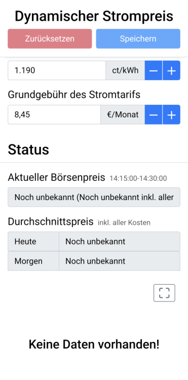

Meine Automatisierungen zur preisgestützten Batterieladung funktionieren jetzt nicht, da gar keine Daten mehr im WEM vorliegen. Bis 14 Uhr waren noch die heutigen Preise vorhanden, jetzt gar nichts mehr.

Circa ab 14:00 bis 14:30 Uhr bekam ich die Fehlermeldung beim Aufrufen des API Links. Ich hatte im WEM stets nur die 15 Minuten Variante eingestellt. (Den Test mit den 60 Minuten hatte ich händisch über den Link probiert, aber das tut hier nur randseitig was zur Sache.)
Ich hatte bis kurz nach 14:00 Uhr noch Daten im System, auf deren Basis ich eine Änderung in der Batteriesteuerung vorgenommen habe. Nach dem obligatorischen Neustart des WEM kamen dann circa 30 Minuten keine Preise mehr rein (hatte testweise auch noch alle paar Minuten einmal neu gestartet) und die vorher vorhandenen Daten für den Rest des Tages waren verschwunden.
War also der Ablauf aus Entwicklersicht so zu erwarten? Ich hätte als User eher nicht gedacht, dass die Preisdaten nach einem Neustart verschwinden und danach scheinbar kurzfristig nicht mehr abrufbar waren.
