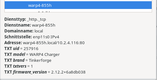

Ah OK, ganz klassisch _http.tcp. Danke.
Lieber wäre mir zwar, wenn es was spezifisches wäre. Dann könnte ich das auf dem mDNS-Proxy besser filtern (Wallboxen hängen in einem eigenen VLAN). Aber ist halt so...
Vielleicht kommt das ja mal in einem späteren Update 😉

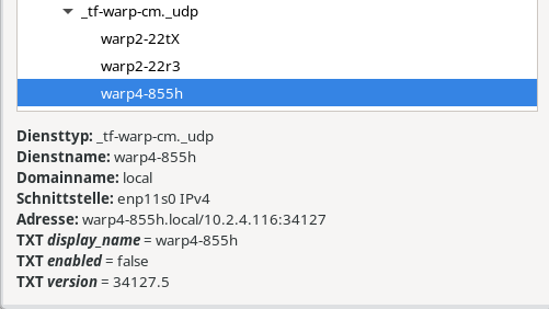

Wenn du Filterregeln der Form "wenn Dienst X vorhanden, lass alles von diesem Gerät durch" bauen kannst, dann häng dich auf _tf-warp-cm._udp
Das ist der Dienst für die Auto-Discovery von Wallboxen, die unser Lastmanagementprotokoll sprechen können
Sowas geht zwar leider bei mir nicht. Aber trotzdem Danke für deine Mühen!
