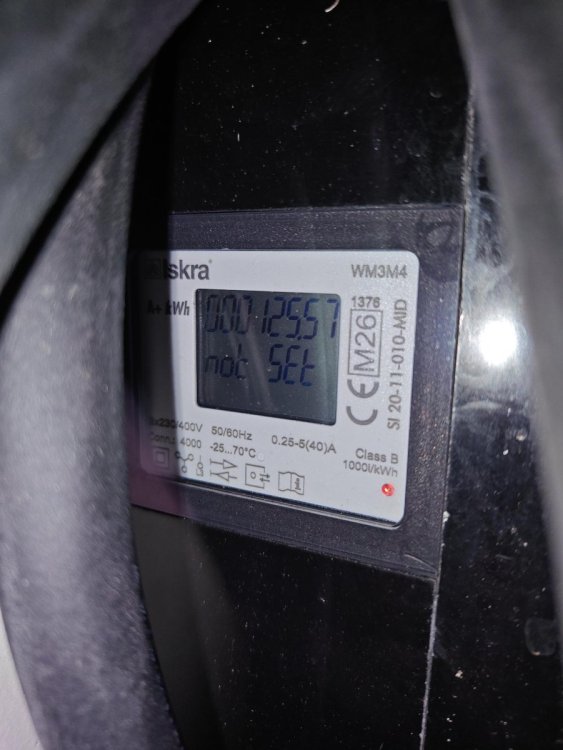

Stromzähler zeigt auch mit 2.13.0 immer noch "not Set" in der zweiten Zeile an
Leider wird bei meiner WARP4-Pro am Stromzähler selbst mit v2.13.0 immer noch "not Set" angezeigt.

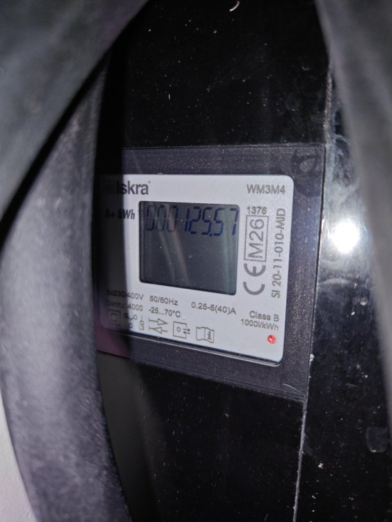

Hatte schon mehrfach neugestartet... Macht keinen Unterschied...
Ich glaube mit der vorherigen FW version hat das "not Set" mit irgendeiner Zahl abgewechselt? Jetzt ist es nur "not Set" oder eben nix, abwechselnd (in der zweiten Zeilte natürlich, der zählerstand bleibt ok).
Die zwei Zustände hab ich...
ich auch.
Ist gefixed in 2.13.3, danke!
