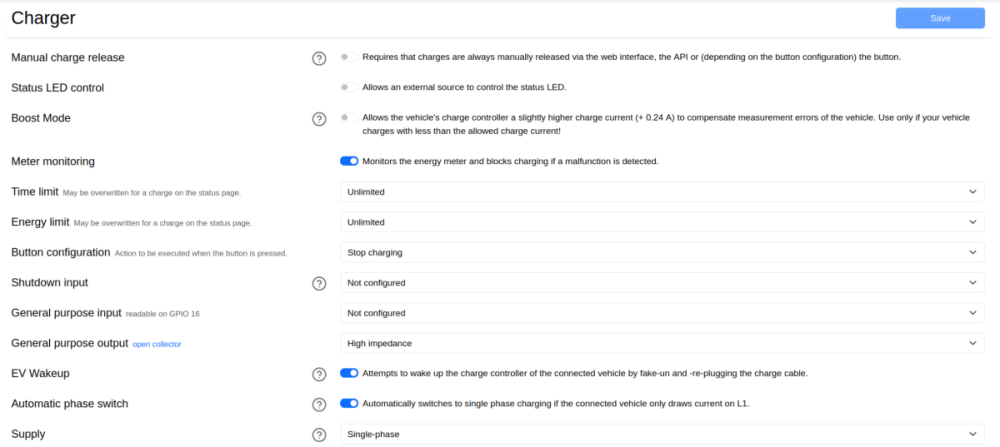

Was mich wundert: bei den Charger Settings ist im Dropdown der Eintrag Three-Phase ausgegraut. Keine Ahnung ob das immer schon so war...

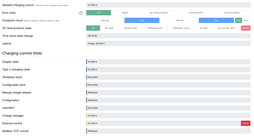

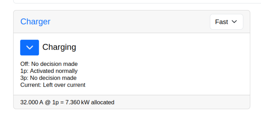

Manchmal sehe ich auch das hier - "Charger limit" und die Leistung geht auf 3,6kW runter obwohl man sieht, dass noch mit mehr als 7kW eingespeist wird...
Dort steht die Zuleitung (Supply) auf einphasig. Somit kann die Wallbox nicht auf dreiphasig schalten.

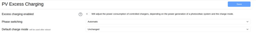

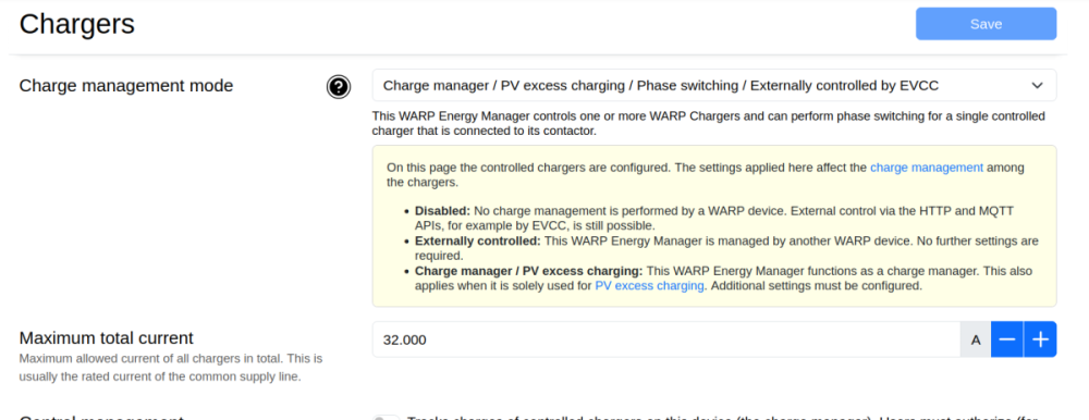

Kannst du mal beim WEM unter Energy Management → PV Excess Charging nachsehen, ob Phase switching auf Automatic oder External control (EVCC) steht und ggf. auf letzteres umstellen?

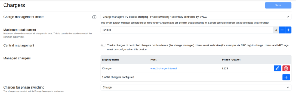

So sah die Seite bisher aus:
Habe jetzt mal umgestellt. Leider ist der Eintrag Three-Phase immer noch ausgegraut und es hat sich hier auch nichts verändert:

Wenn die Phasenumschaltung nicht auf „External control (EVCC)“ eingestellt ist, kann es nicht funktionieren. Somit gehe ich davon aus, dass genau das das Problem war.

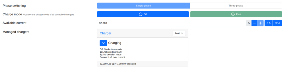

So - gerade hatte ich wieder den PV Überschussfall, aber es blieb bei einer Phase.

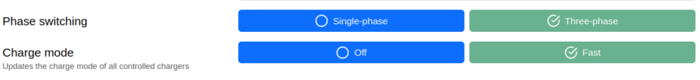

Ich habe gerade mal beim EM manuell auf "Three Phase" geschalten:
Danach konnte ich im Charger auch "Three Phase" in den Settings auswählen.
ist das so gedacht oder sollte das nicht automatisch gehen?!

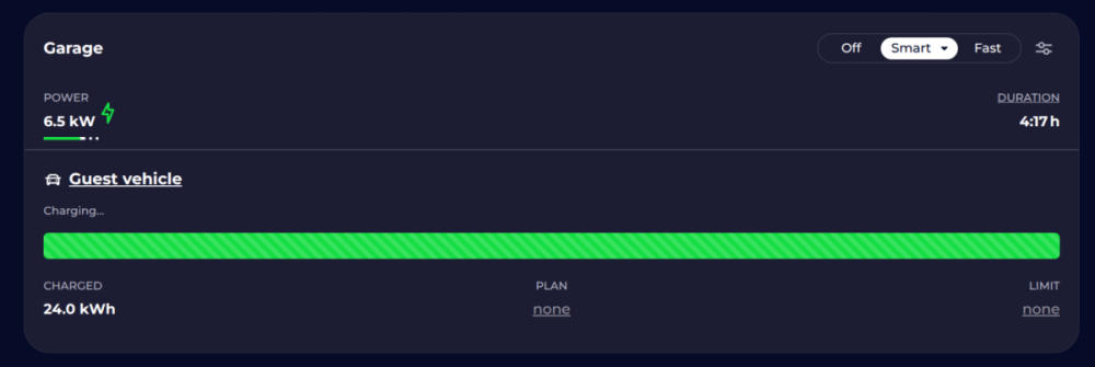

EDIT: Irgendwas ist da noch sehr komisch. Nicht nur, dass die Ladeleistung stark schwankt - und auch über den PV Überschuss "schießt" um dann wieder auf 0W zurückzufallen - die Ladeleistung ist nicht synchron zwischen Warp Charger Web Interface, EVCC in HomeAsisstant und MQTT Werten.

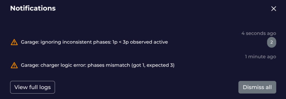

ich sehe auch folgende Fehler in EVCC

Wenn du EVCC nutzt, sollte das Knöpfchen drücken von EVCC übernommen werden. Ich würde auch erwarten, dass EVCC sich beschwert, wenn du händisch dazwischen greifst und es an EVCC vorbei umstellst.
Ja, und sobald du auf einphasig zurückschaltest, springt die Einstellung auch wieder auf einphasig zurück. Hinter einem WEM mit Phasenumschaltung ist die Einstellung nutzlos.

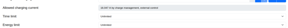

Was mir auch aufgefallen ist: Die Anzeige hier springt zwischen
und
Ist das normal?

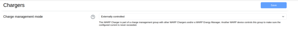

Das ist normal, wenn das Lastmanagement der Wallbox an ist, aber warum hast du das Lastmanagement überhaupt an? Machst du statisches Lastmanagement mit mehreren Wallboxen oder dynamisches Lastmanagement mit einer oder mehr Wallboxen?
Edit: Ignorier das, ich war schon wieder bei der falschen Wallbox-Generation. Das ist bei einem WEM1 + WARP2 normal.
Und die Einstellung hier ist auch korrekt (EM) - oder sollte ich das auf "Disabled" schalten?
Ja, die Einstellung passt.
Heute beim einphasigen Laden die folgende Fehlermeldung in EVCC. Das war bisher auch noch nie - oder liegt das eher an EVCC (an dem ich auch nichts verändert habe wohlgemerkt)?

Zwei Zeilen weiter steht dann „switched phases: 3p“. Wurde dann auf dreiphasig gewechselt oder nicht?
Wenn die Knöpfe im Webinterface für ein-/dreiphasig drückbar sind, also nicht ausgegraut, dann sollte EVCC eigentlich umschalten können.
Was mir gerade noch einfällt: Hast du zufällig vorher den WEM neugestartet, EVCC aber nicht? Bei einem Neustart des WEM fällt der meistens auf einphasig zurück, wovon EVCC dann nichts weiß. Wenn es sich anschließend wieder korrigiert und die Phasenumschaltung funktioniert, kannst du das ignorieren.
