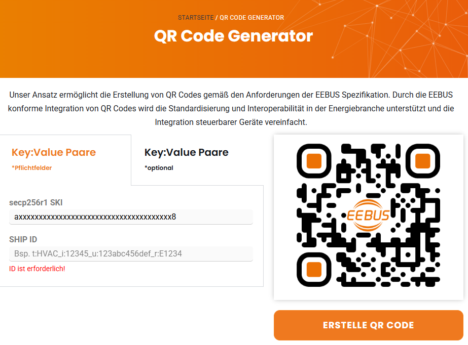

Hallo @borg
schön das Ihr daran schon gedacht habt 😁

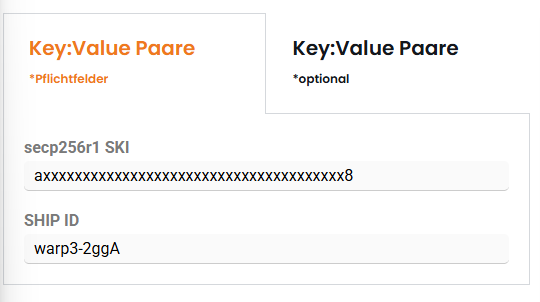

dein habe ich gerade getestet:
SKI habe ich klar
SHIP ID bekomme ich woher?
Da muss rein was du bekommst wenn du an die URL deines WARP-Geräts '/info/name' anhängst und dort unter 'name'. Sollte sowas sein wie "warp4-2i76" sein.
Ok dann kommt dies dabei raus:
http://192.168.56.89/info/name
das wenn ich den angezeigten QR Code mit dem Handy Scanne
SHIP;SKI:axxx xxxx xxxx xxxx xxxx xxxx xxxx xxxx xxxx xxx8;ID:warp3-2gga;ENDSHIP;
Wäre das so richtig?

Ja, das wäre ein minimaler standardkonformer EEBUS-QR-Code.

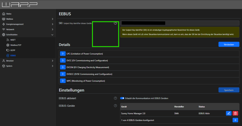

PS: Der QR-Code im Webinterface wird im nächsten Firmware-Release schon mit drin sein.
Was natürlich ganz komfortabel wäre: Bei Doppelklick der Taste vom WEM2 den QR-Code auf dem Display darstellen. …. muss aber nich
