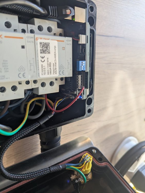

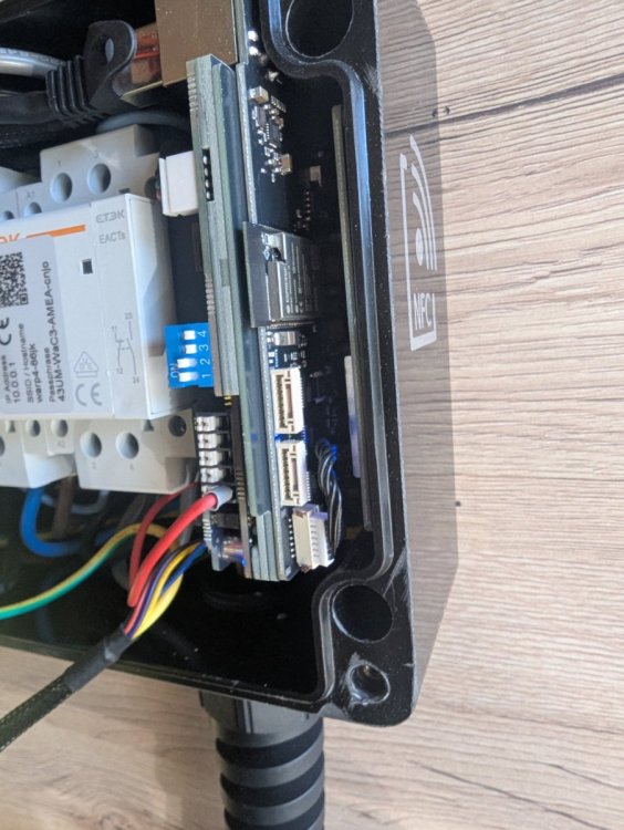

Ja genau das war passiert, mit dem Deckel ist auch einer der Stecker von der Platine mit abgegangen. Den hatte ich aber wieder ordentlich befestigt (Bild1). Leider ist wohl beim abschrauben ein anderer, der wohl für nfc verantwortliche Stecker verschoben worden (Bild2). Bein anfassen ist mir das Ding gleich entgegengekommen. Sch......wie leicht läßt sich das reparieren?Wallbox1.jpgWallbox2.jpgIch vermute, das schwarze Kabel stand etwas in Richtung Deckel hinaus und bei draufschrauben wurde der Stecker nach innen gedrückt und dabei von der Platine gedückt.

Bieg den Stecker in der Buchse wieder nach links in Richtung Platine. Die Buchse ist wahrscheinlich hinüber, aber so kommst du an die Rastnase, um den Stecker auszustecken. Steck ihn dann einfach in eine der beiden noch freien Buchsen. Die sind alle gleich gut. Vielleicht war’s das dann schon.
Achtung: Wallbox vorher stromlos machen, was sie auf deinen Fotos offensichtlich nicht ist.
Nicht nur um dich zu schützen, sondern auch weil das System sowie so neugestartet werden muss, wenn du den Stecker woanders anschließt.
das war es! Vielen Dank für die Info, habe wie empfohlen den Stecker an einen anderen Port gesteckt. Beim hinhalten eines unbekannten nfc-stickers hat der Schalter ein paar mal rot geleuchtet, also ein Lebenszeichen von sich gegeben.
