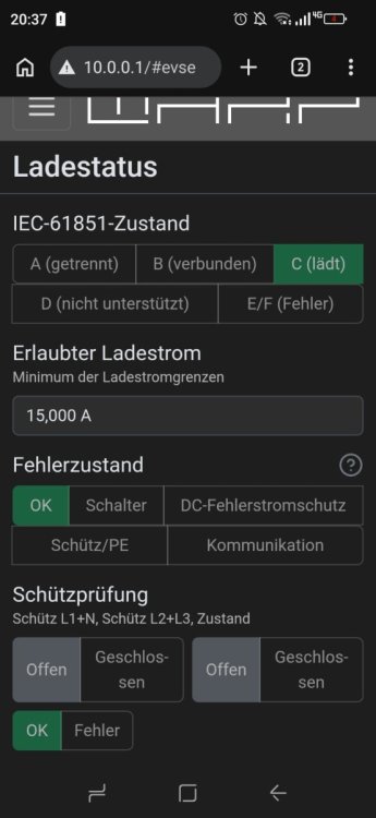

Habe dann nochmal den Prüfadapter dran gemacht... was soll ich sagen, jetzt schalten die Schütze garnicht mehr. Laut Weboberfläche unter Ladestatus bin ich, wie auf dem Adapter eingestellt, auf Modus "C (Lädt), aber die Schütze sind offen. Ich glaube da liegt wirklich ein Problem in der Box vor...

Wenn im Zustand C die Schütze offen sind, löst die Schützüberwachung aus und die Wallbox geht in einen Fehlerzustand. Irgendwas seltsames machst du da.
