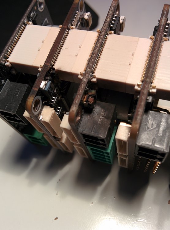

Mal nee ganz doofe Frage. Was passiert bei Überspannung im 5V System?
Ich versorge mein Stack über das Step-Down Power Supply und hab da wo 5V Raus kommen 12 Angeschlossen.
Großer Knall nix geht mehr.
Alles hin oder?  :-X
Alle die das bis jetzt auch gemacht haben - hier im Forum - hatten wenigstens die PowerSupply und teils noch den Master zerstört.
Alles was im Stack war geht auch per USB nicht mehr.
Ein Freund (Elektroingenieur) meine man könnte die Geplatzten Kondensatoren vielleicht tauschen. Er guckt sich das mal an.
Autsch! Misslungener Smoketest.  :'(
Na klar kann man den Elko tauschen, aber was einzeln nicht mehr geht, geht auch mit heilem Elko nicht mehr.  :(
Ich denke nach der Fahrt zum lokalen Elektroschrottentsorger waere ein freundlicher Besuch beim Tinkerforgeshop ein freudiges Ereigniss.
und vielleicht schreibst du Tinkerforge eine Bitte ins Forum beim naechsten Hardwareupdate die Strecker oder das Bricklet vertauschungssicher zu machen. Leider bist du nicht der Erste und auch ich wuerde mich nicht freisprechen, dass es auch mir mal passieren koennte. Also keine Schadenfreude!

Ich gehe auch davon aus das man da nicht mehr viel Retten kann.
Aber ein versuch wäre es Wert.
So etwas passiert eben wenn man mal eben schnell was testen will.
Vertauschungssicher oder ein art Sicherung so das nur das Step-Down kaputt gehen kann wäre sicher was feines.
Versuch macht klug! Viel Erfolg dabei, vielleicht ist die eine oder andere Komponente noch zu retten.
Aber merke: "Mal eben" und "testen" funktioniert zusammen weder bei Hardware noch bei Software. ::)

Ja wahre Worte die mir eigentlich auch gut bekannt sind. Aber man macht es doch immer mal wieder...leider.
Wahrscheinlich ist nicht nur der Kondensator explodiert, sondern es hat auch die Spannungsregler, die Mikrocontroller, etc. zerlegt. Wenn du sehr viel Glück hast ist da noch was zu Retten, aber wahrscheinlich nicht.
Es ist geplant den 5V Ausgang der Step-Down in der nächsten Version mit einer Diode gegen Einspeisung zu sichern, weil dieses Missgeschick doch schon ein paar Leuten passiert ist.
