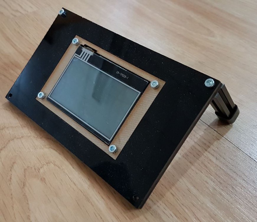

Die Aufbauanleitung sagt "schraube Frontplatte an Seitenteile" -- das wäre auch gut.
Allerdings wird die Frontplatte nur an EIN Seitenteil geschraubt -- das scheint suboptimal. Bei mir schwabbelt die Frontplatte etwas. Oder gibt es da einen Trick?
Vielleicht könnte eine nächste Version auch etwas mehr Standfestigkeit bieten. In den Videos sieht man sehr schön, wie die ganze Sache nach hinten kippeln möchte. Vielleicht reicht es schon, das Unterteil etwas größer (tiefer) auszulegen.
Liebe Grüße an alle! Uwe
Ich habe eine Platte genommen und ausgesägt und dann 2x 60mm-Makerbeam mit Schutzkappe dahinter. Steht super.
