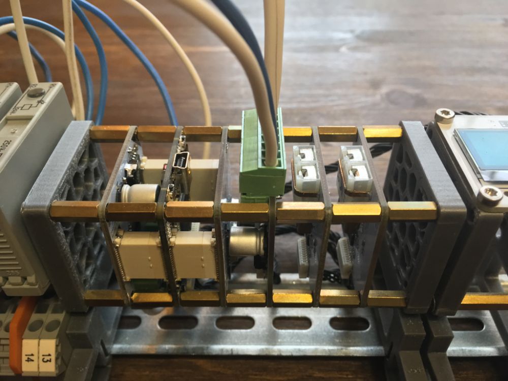

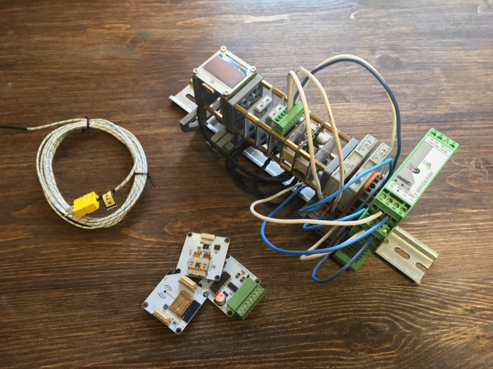

Ich habe z.B. zwei Pumpen, die in der Abhängigkeit der gemessenen Temperatur eingeschaltet oder ausgeschaltet werden (Aufbau der Steuerungseinheit siehe auf den Bildern unten). Eine Raspberry Pi oder einen RED Brick zu nehmen, wäre für das Problem ein Overkill. Aus diesen Gedanken habe ich die Generatoren der C/C++ Schnittstelle modifiziert, um die Abhängigkeit von dem ip_connection.h zu eliminieren. Die generierten Dateien erhalten somit nur die Strukturdefinitionen und die FIDs und lassen sich in das Projekt des Master Bricks einkompilieren. Zusätzlich sollte die Brickletslogik für die Ausführung auf dem Master Brick programmiert werden.

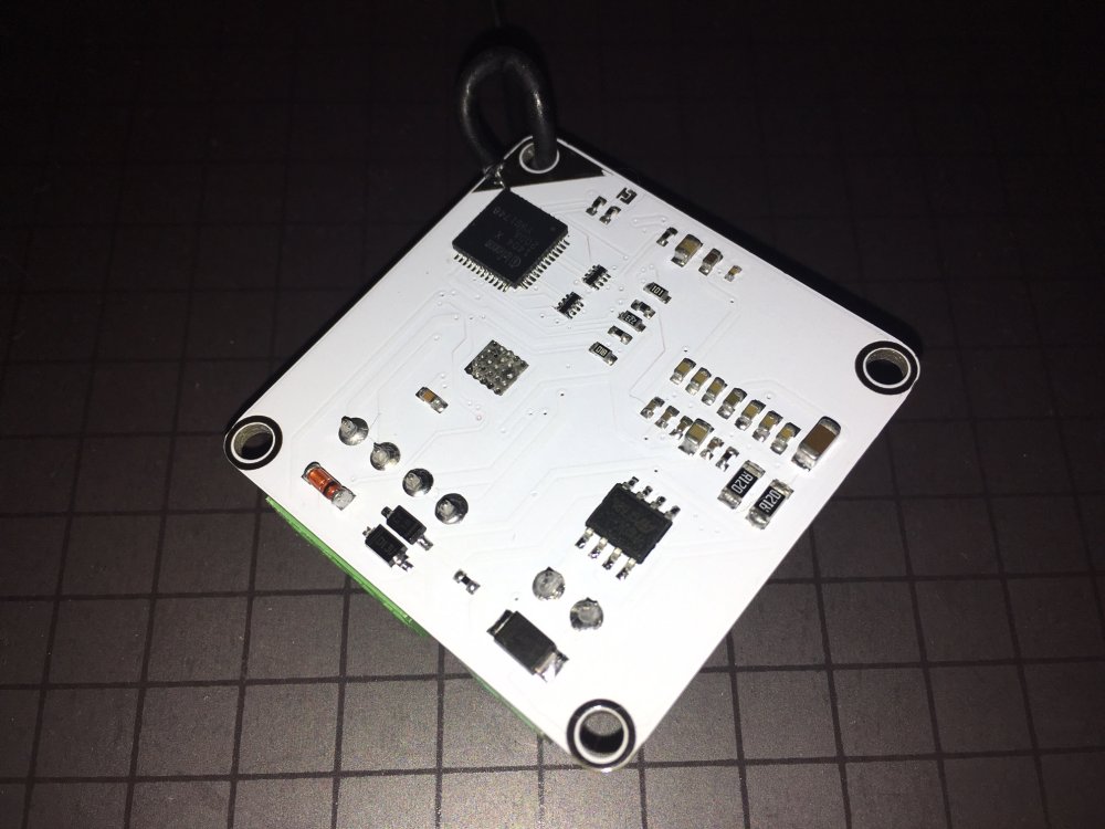

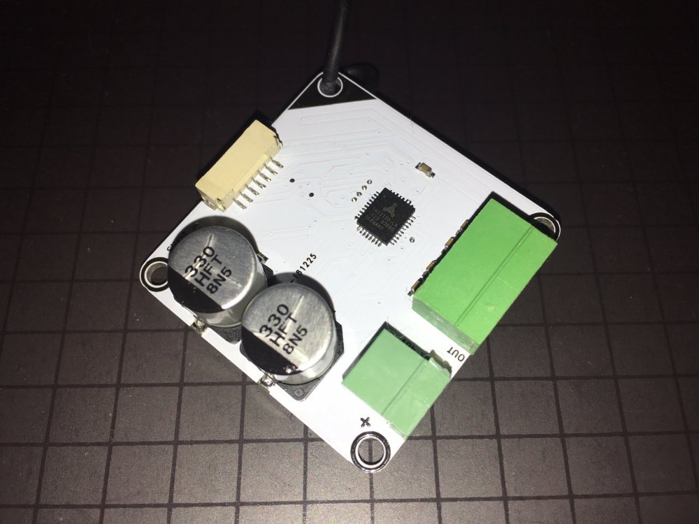

Ich habe mir bereits einen Silent Stepper Bricklet zusammengelötet. Die Ausführung ist dem Silent Stepper Brick ähnlich. Als das MCU habe ich den XMC1400 genommen. Aktuell programmiere ich die für mich passende Schnittstelle. Die ersten Tests habe ich schon hinter mir und der Stepper dreht sich.

Danke für den Tipp. Ich schau mal tatsächlich in die Richtung von NTP oder PTP. Falls Interesse besteht, findest du im Anhang das von mir adoptierte Layout für den Bricklet.
silent_stepper_bricklet.pdf
