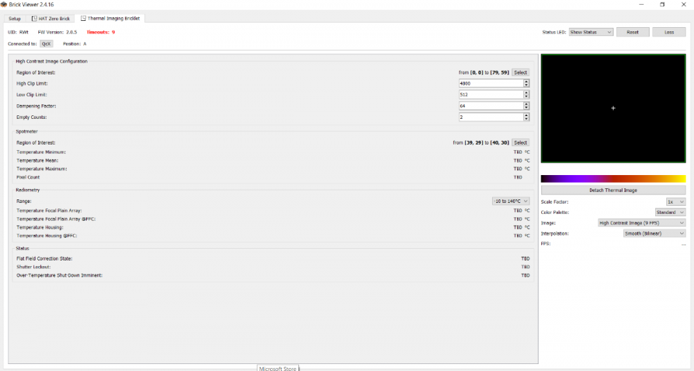

Ich verwende das Thermal Imaging Bricklet und den HAT Zero Brick mit dem Raspberry Pi 4 B.
Wenn ich das Bricklet über den Brick Viewer verbinde, zeigt es die Temperaturwerte nicht an. Es zeigt nur "TBD" an. Bitte sehen Sie sich den Screenshot im Anhang an.
Was kann das Problem sein?
Danke!

  • Ich habe das Bricklet mit HAT Zero verbunden und den Brick Viewer geöffnet. Den Connect Button gedrückt. Es verbindet sich mit dem HAT Zero und dem Bricklet. Es zeigt mir aber nicht die Temperaturwerte an und es ist nicht möglich die ROI auszuwählen.

Aktualisiere trotzdem erstmal dem Brick Daemon auf 2.4.3. Es gibt Änderungen bezüglich der Geschwindigkeit mit der das HAT mit den Bricklets SPI spricht, leider ist das sowohl Hardware- als auch Lastabhängig, wann da Fehler auftreten. Es ist also gut möglich, dass es mit einem Thermal Imaging Bricklet klappt, aber mit einem anderen nicht. In 2.4.3 haben wir das gefixt.

Um wirklich sicher zu gehen dass der Lepton-Sensor richtig in seinem Sockel sitzt: Kannst du den Sensor einmal aus dem Sockel entfernen und ihn wieder reinstecken? Rein vom Fehlerverhalten sieht es so aus als könnte das Bricklet nicht mit dem Sensor kommunizieren.
Ansonsten müsstest du das Bricklet einschicken, dann tauschen wir es aus.

Bei mir war das gleiche Problem. Der Sensor saß nicht richtig im Sockel. Da muss TF nachbessern
