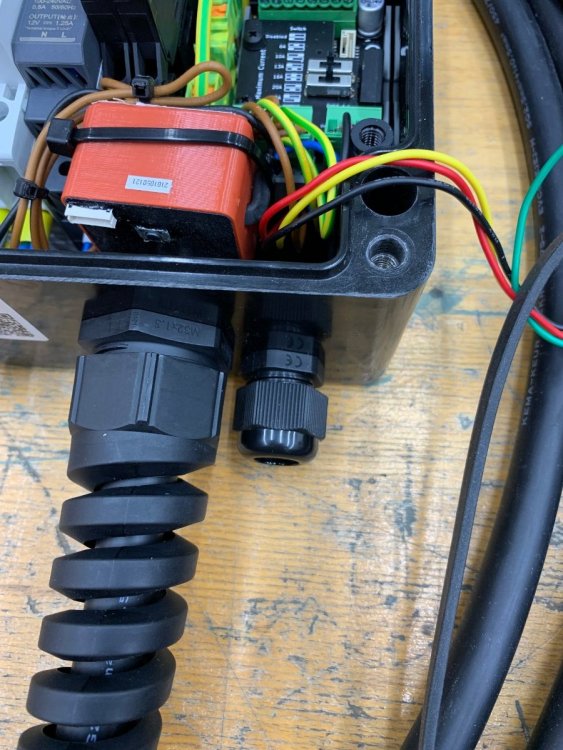

Die Lösung mit einer Sperre über den Schlüsselschalter gefällt mir! Wenn ich schon Kabel ziehe kommt ein Ethernet sowieso mit rein - über dieses Kabel kann ich die Kontakte der Schlüsselschalter im Keller zusammenführen - einen Drehschalter dran und fertig.
Nockenwahlschalter 10€, ein paar Patchkabel zerschnitten und offenes Ende jeweils direkt angeklemmt, zusätzliche PG Durchführung für die WARP. Die Software Lösung hat dann noch Zeit.
Hallo.
Das Umrüsten des Schlüsselschalters der WARP-Smart auf Kabeldurchführung ist nicht so wirklich leicht.
Um an den Schlüsselschalter zu gelangen muss quasi alles ausgebaut werden.
Zusätzlich ist der Platz für die Verschraubungen echt eng. Ich musste an beiden Muttern etwas Material abfeilen damit sie passen.
Aber am Ende passt es doch. Man sollte sich die Bastelei aber auch wirklich zu trauen und sich Zeit lassen.
Ein neues Loch zu bohren mag zwar auf den ersten Blick leichter sein,
aber dazu muss auch einiges ausgebaut werden.
@Tinkerforge
Unter der Steuerplatine würde ich anstelle des Kabelbinders eher ein Stück Schutzschlauch verwenden, da es dort scharfe Kanten gibt.
Die von euch verbauten Kabel sind teils wirklich kurz.
