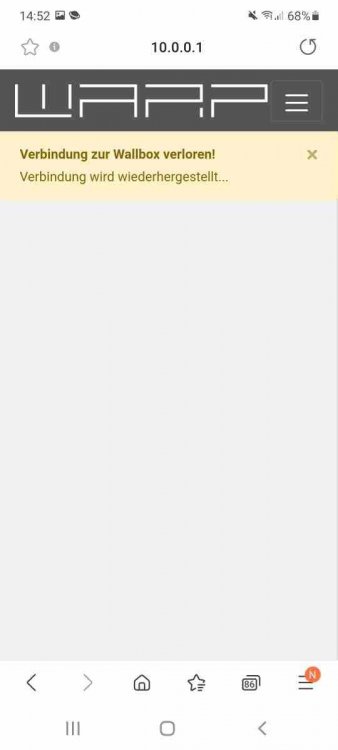

Jetzt ist die Wallbox nicht mehr zu erreichen.
Der Acces-Point kann nur kurz aufgerufen werden und dann kommt gleich "Verbindung zur Wallbox verloren" und "Verbindung wird wieder hergestellt" .
Die Verbindung kann aber nicht mehr hergestellt werden.

Dass das Webinterface über den WLAN Access Point nicht geht liegt eventuell daran, dass du deine mobile Datenverbindung aktiviert hast. Viele Handys kommen dann mit dem Routing durcheinander. Wenn du die deaktivierst, würde ich erwarten, dass es funktioniert.

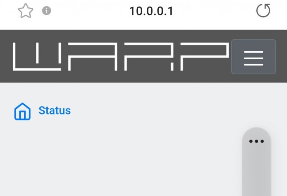

Es werden keinerlei Daten angezeigt ,wo ich irgendwie ins Menü kommen könnte.
Statusinfo wird zwar angezeigt aber ohne Inhalt.Da steht nur Status aber es ist nicht dahinter hinterlegt. Siehe Anhang.

Dass das Webinterface nicht sinnvoll angezeigt wird ist suspekt. Was für einen Browser benutzt du auf deinem Handy?

Ich habe kurz mit dem Samsung-Handy von einem Kollegen getestet: Scheinbar ist die Websocket-Unterstützung des Samsung Browsers kaputt bzw. unterstützt NUR wss. Ich fürchte, da müsstest du mal den Browser wechseln. Mit Chrome und Firefox funktionierts.

Also,ich kann definitiv deine Aussage mit dem Samsungbrowser bestätigen.
Nachdem ich den Chromebrowser benutzt habe....sehe ich alle Inhalte der Weboberfläche.
Wie oben geschrieben....ich bin davor immer ohne Probleme mit dem Samsungbrowser reingekommen...komisch.
