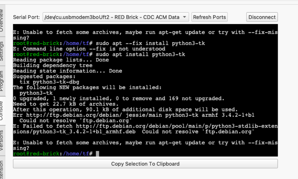

Aber: mein script läuft nun generell nicht mehr. RB log File meldet, das Python Tkinter nicht läuft, bzw. das es nicht installiert ist. Man sollte Package Python3-tk installieren. Und das funktioniert nicht. Bitte schau dir das angehängte Foto an, dort steht geschrieben, warum ich es nicht installieren kann. Hier komm ich nicht weiter.

"Could not resolve ftp.debian.org"
Kannst Du ftp.debian.org anpingen? Bei mir:
% ping ftp.debian.org
PING debian.map.fastlydns.net (146.75.118.132): 56 data bytes
64 bytes from 146.75.118.132: icmp_seq=0 ttl=59 time=12.158 ms
Cheers, Uwe
Hallo Uwe.
Danke für dein Hinweis. Aber ich bekomme kein ping zurück.
"ping: unknown host ftp.debian.org" bekomm ich zurück.
Hab keinen blassen Schimmer warum.
Grüsse, Manni
Hallo Uwe
nun hat es funktioniert. Ich hab die root Rechte geändert. nun konnte ich singen und auch Python-tk herunterladen.
Merci.
