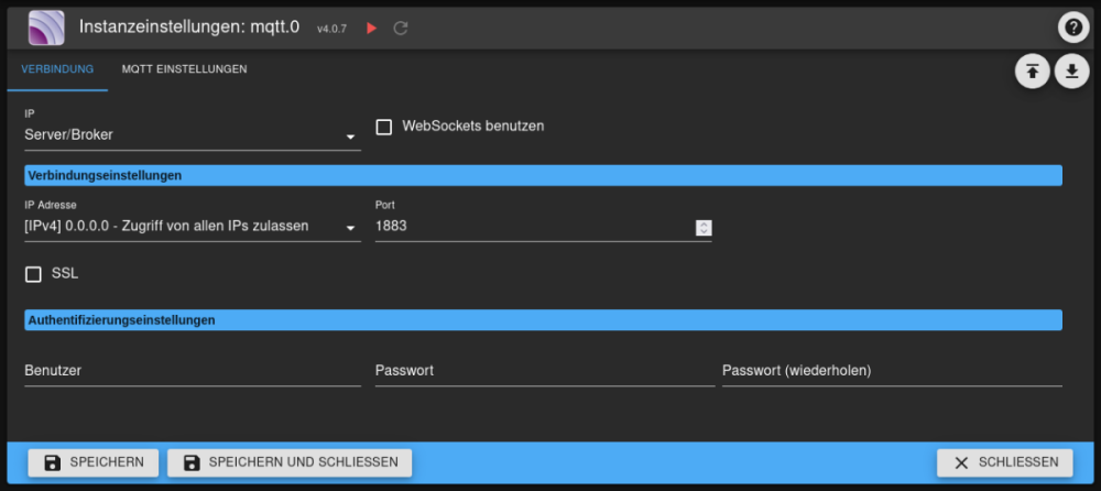

Läuft den dein mqqt-Adapter in IOBroker und ist er auch als Server/Broker konfiguriert?
Die RaspberryIP:1883 musst du dann in die evcc.yaml und beim WARP Charger eintragen.
