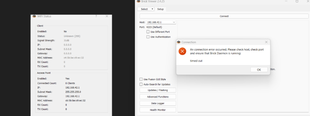

Hi, danke für Antwort habe aber anscheint noch ein anderer Fehler. Wenn ich es richtig verstanden habe soll ich localhost ändern zu 192.168.42.1 bei mir taucht dann eine Fehlermeldung auf (Es ist ein Verbindungsfehler aufgetreten. Bitte überprüfen Sie den Host und Port und stellen sie sicher, dass Brick Daemon ausgeführt wird). Brick Daemon habe ich offen vermute habe noch beim Einstellen vom WiFi Master Extension was  falsch.
Die Einstellungen sind so okay. Was zeigt den der Status Dialog an, wenn du auf den "Show Status" Knopf klickst? Das sollte in etwa so aussehen. Du musst dann in Brick Viewer als Host eingeben, was dort bei IP steht.
leider ist schon die ip richtig. ( Auf mein handy wird der WiFi extension angezeigt und könnte mich mit dem verbinden.) vllt hilft diese info ja
Mein fehler dachte man kann dabei das internet an lassen und muss nicht sich mit dem WiFi Master Extension verbinden.

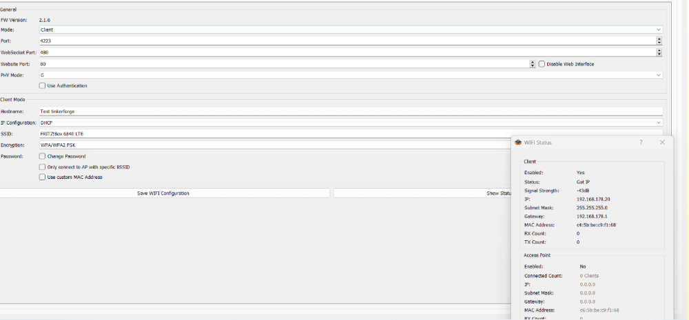

Mein stand Laptop > Ethernet-Kabel -> Fritzbox 6840 LTE.
Habe mein WIFI Master Extension 2.0 als Client konfiguriert und wird auch bei der Fritzbox angezeigt.
Aber irgendwas mache ich noch falsch, weil wenn ich Show Status gehe sie Client denke ich ok aus aber bei Access Point (steht nix).
Wäre schön wenn ihr einen unwissenden erleuchten könnt.

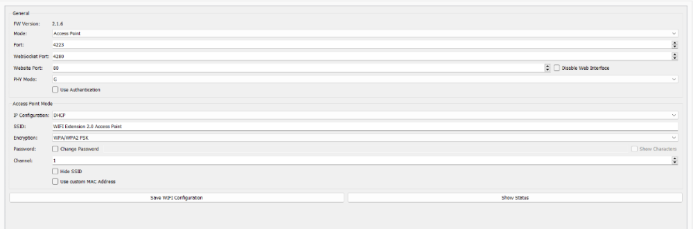

 testtinkerforgw.thumb.png.aec4616df49dcfe232019346262173ab.pngtesttinkerforgex.png.1d45f94fb6b5648db5428d5f047e41ad.png
Oder habe ich da was falsch verstanden muss ich bei Brick Viewer stand Localhost 192.168.178.20 für den WIFI Master Extension 2.0 eingeben oder 192.168.178.1 für den Router?

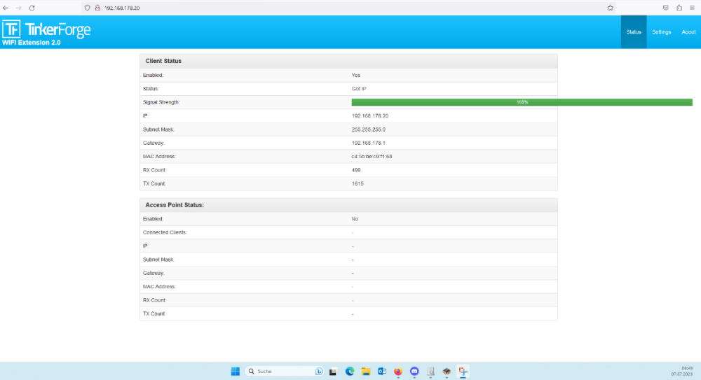

Wenn ichbei Localhost 192.168.178.20 eingebe kann ich auf den WIFI Master Extension 2.0 zugreifen.tedt.thumb.png.274edeb8723cf0ecced62305ce9a2b72.png
