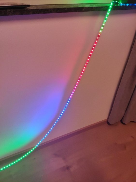

Lässt man das ganze dann ein paar mal laufen und schaltet dann die LEDs aus, also [0,0,0], entstehen plötzlich seltsame Anomalien. Die LED Stripe blinkt zufällig an unterschiedlichen stellen in unterschiedlichen Farben.
Selbes Problem tritt auch auf, wenn ich mein Lauflicht ein paar mal laufen lassen habe.
Da ich einen defekt im LED Strip Bricklet vermutetet habe, habe ich mir ein neues Strip Bricklet bestellt. Hier gehen nun wieder andere Probleme weiter. Irgendwas scheint aus meiner Sicht mit der Adressierung nicht zu stimmen.
Stelle ich die Konfiguration im Brick Viewer wie folgt ein:
Bekomme ich unterschiedliche Farben auf dem LED Stripe… Was doch garkeinen Sinn macht, oder?
