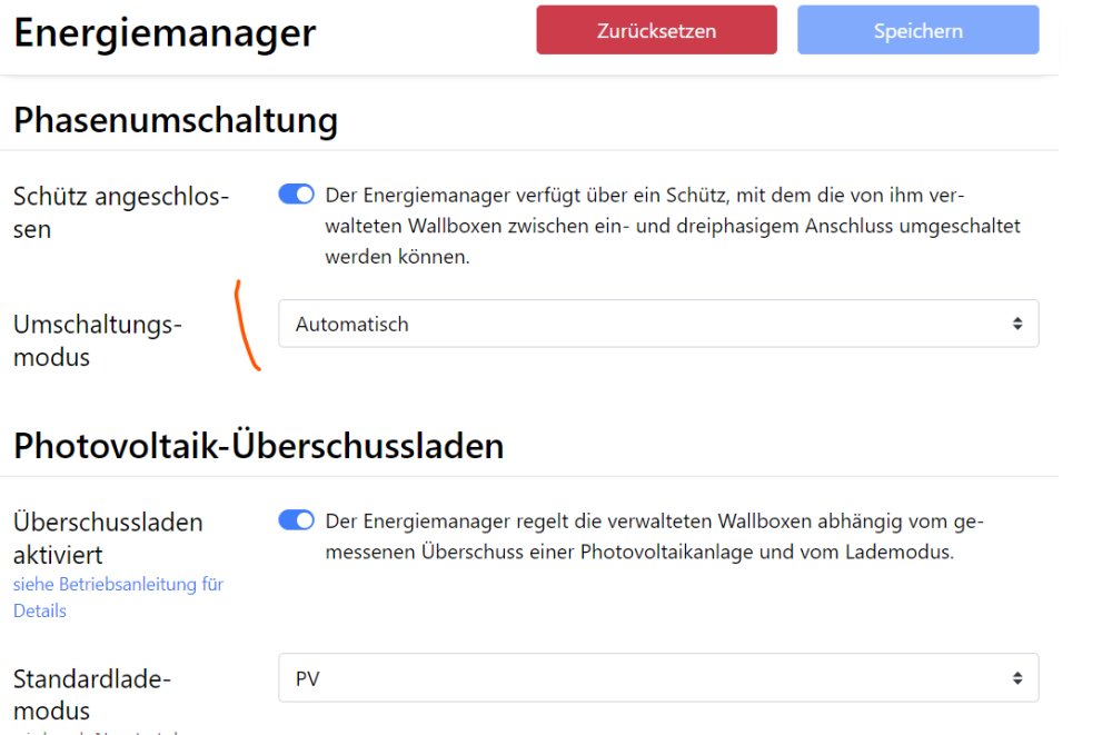

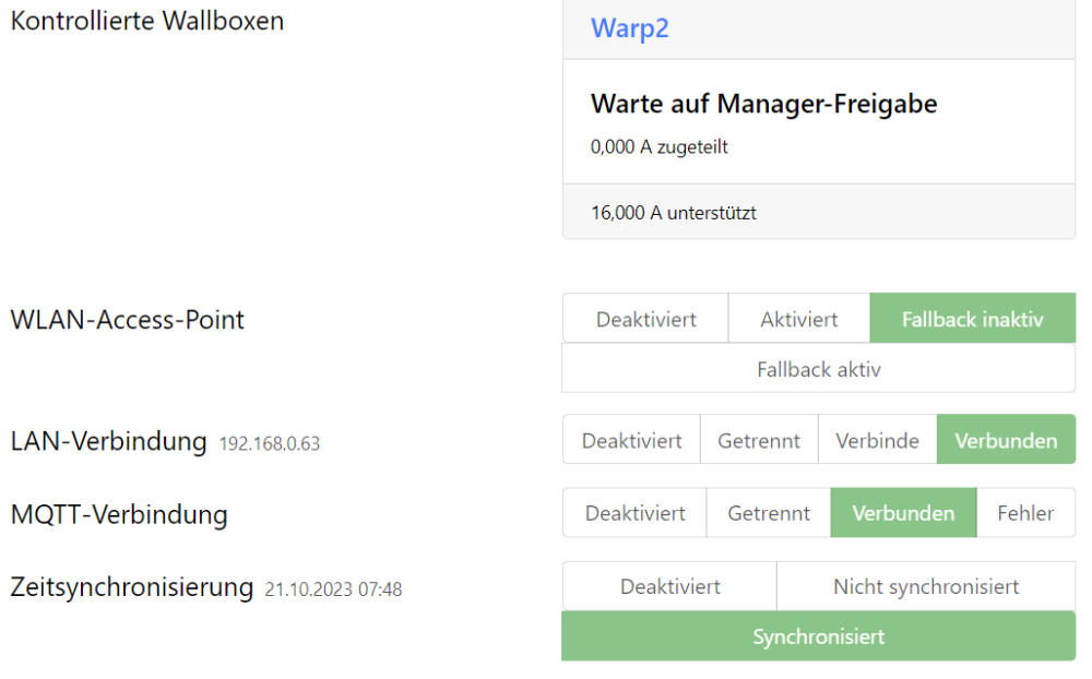

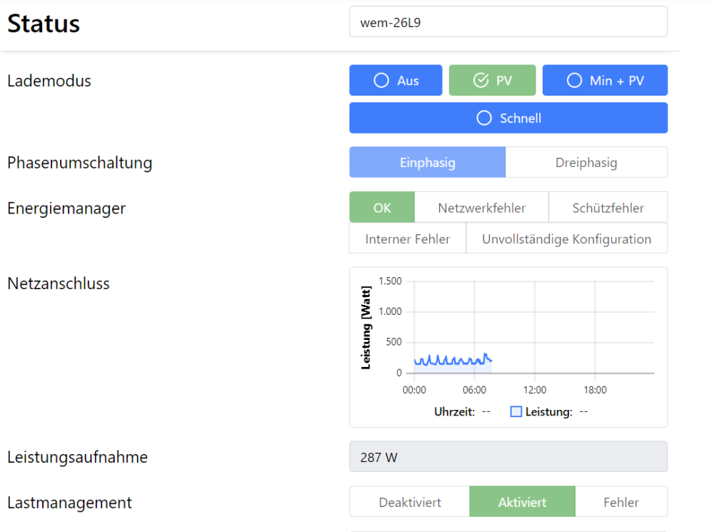

Ich harke mich hier mal ein. Habe vor dem Energymanager mein Warp2 Smart erfolgreich mit evcc betrieben, aber mit dem EM bekomme ich das nicht mehr hin. Aktuell bin ich beim Stand dass sowohl die Wallbox als auch Energymanager korrekt miteinander reden. EVCC ist aktuell deaktiviert. Überschuss-Strom wird jede Sekunde per Node-Red geschickt und sobald genug Überschuss da ist, lädt die Wallbox mit 1 oder 3 Phasen. Daher wird die Verdrahtung wohl klappen.
Aber wie kann ich das durch evcc steuern lassen? Habe da mehrere Fragen:
- Muss in der evcc Config das MQTT-Topic von der Wallbox auch noch drin sein?
- Muss Phases bei Loadpoint auf 3 gesetzt werden? Nicht 0? Dann beginnt er erst bei 4,2KW Überschuss, oder?

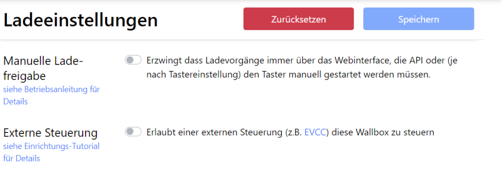

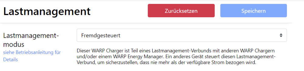

- Aktuell ist die externe Steuerung der Warp2 deaktiviert - dachte das macht jetzt der Energymeter über das Lastmanagement
- braucht der Energymeter überhaupt die Stromdaten wenn evcc die Steuerung übernimmt?
Jedenfalls bekomme ich aktuell keine Ladung mit evcc hin, dort im Forum habe ich leider auch keine Antwort bekommen. Daher probiere ich das hier. Anbei mal meine evcc config und Screenshots von der Weboberfläche.

Die MQTT-Topics stimmen. Aber das Laden startet einfach nicht. Log-mäßig sehe ich auch nichts, kann ich aber natürlich auch noch nachreichen. Beim Screenshot e3 steht beim Umschaltungsmodus noch Automatisch, ich weiß dass es für evcc logischerweise auf evcc umgestellt werden muss. Aber ich lasse es aktuell so, damit das Auto überhaupt lädt.
Wäre toll, wenn mir Jemand helfen kann!
Edited by zeebee
Na super, da gebe ich mir die ganze Mühe nochmal alles hier zu posten - und jetzt klappts anstandslos. Zu oben habe ich jeweils noch beim EM und der Warp 2 jeweils evcc aktiviert. evcc lädt jetzt anstandslos, auch mit Phasenumschaltung.
