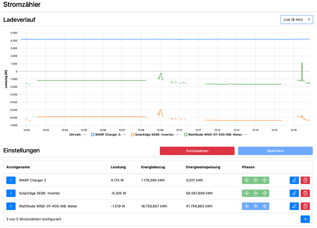

Ich habe dann probiert die Modbus-Register via Proxy (da der SolarEdge Wechselrichter nur einen Client bedienen kann) und Modifikationen (siehe unten) zu übergeben, ich hoffe jetzt ist alles in der richtigen Polarität da. Kann jemand bestätigen, dass diese jetzt stimmen (Auto mittags geladen, sonst PV mit etwas Grundlast)?
Die Registermodifikation (in der Variante von 1 loszählend, also "human-style" oder base1) ist bei mir (ohne Anspruch auf Vollständigkeit=
    40197-40200: '* 0.1'
    '40201': int($40197 * 1.72 * 0.1)
    '40202': int($40198 * 1.72 * 0.1)
    '40203': int($40199 * 1.72 * 0.1)
    '40204': int($40200 * 1.72 * 0.1)
    '40205': + 1
    40206-40211: '* -1'

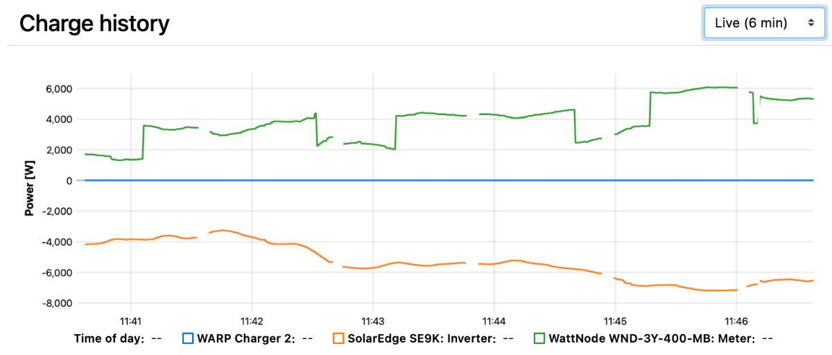

Die Logs sind als PM verschickt. Hab jetzt nochmal WARP2 direkt mit dem Wechselrichter verbunden. Interessanterweise war beim Anlegen der Zähler die Polarität des WattNode-Zählers noch richtig, nach dem Reboot wieder das Verhalten wie oben beschrieben. Der WattNode-Zähler kommuniziert auch über Modbus mit dem Wechselrichter (mit eigenem Protokoll), dieser setzt die Daten aber dann um und die Daten die ich vie Modbus-TCP bekomme sind die aufbereiteten, mit den beiden Geräten Wechselrichter und Zähler.
Nachdem ich die Daten des WattNode-Zählers wahrscheinlich eh aufbereiten muss damit sie bei anderen Geräten richtig ankommen fände ich es gut, wenn man die Quirks manuell noch einschalten/ausschalten kann - falls das der Ansatz wird. Oder ich muss auch noch den Namen in meinem Proxy ändern damit er dann anders erkannt wird ;)

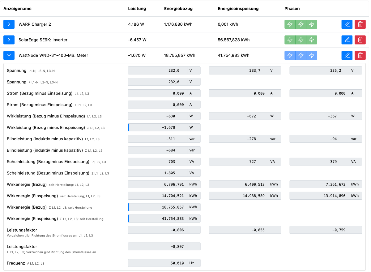

Hier eine Test-Firmware, die alle Probleme beseitigen sollte. Könntest du testen, dass jetzt ohne deine Korrekturen die Werte auch richtig in der Wallbox angezeigt werden?
40197-40200: '* 0.1' -- Das die Phase-zu-Neutral-Spannungen um Faktor 10 zu groß sind kann ich weder in deinen noch in den Daten des anderen Kunden sehen. Hier keine Änderung von mir.
'40201': int($40197 * 1.72 * 0.1) -- Die Phase-zu-Phase-Spannungen sind Quatsch (-247V). Das passt hinten und vorne nicht. Da was aus den Phase-zu-Neutral-Spannungen zu berechnen halte ich für fraglich. Ich habe diese Werte jetzt einfach weggelassen. Besser keine Werte, als falsche Werte.
40205': + 1 -- Hier ist mir nicht klar, warum du den Spannungs-Skalierfaktor verschiebst. Hier keine Änderung von mir.
40206-40211: '* -1' -- Die Phasen-Leistung ist nach unserer Konvention positiv bei Bezug und negative bei Einspeisung. WattNode macht es genau anders herum. Das muss also invertiert werden. Das habe ich auch so gemacht.
Als letzten Punkt meldet WattNode die Phasen-Ströme mit Vorzeichen. Wir haben das bei allen anderen Herstellern bisher als Absolutwert gesehen. Ich habe das für WattNode auch mit angepasst, dass das jetzt als "Bezug minus Einspeisung" anstatt "Bezug plus Einspeisung" aufgeführt wird.

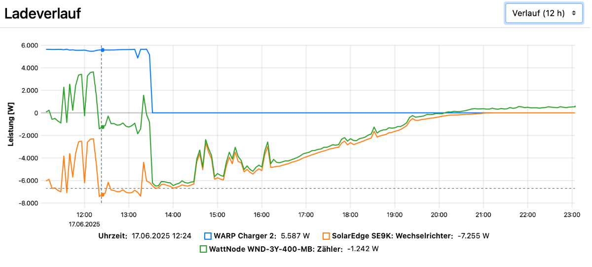

Edit: Hier noch ein Screenshot wie es jetzt aussieht. Besser! Nur die Lücken muss ich noch verstehen ...
Edited by Hoich
Screenshots
