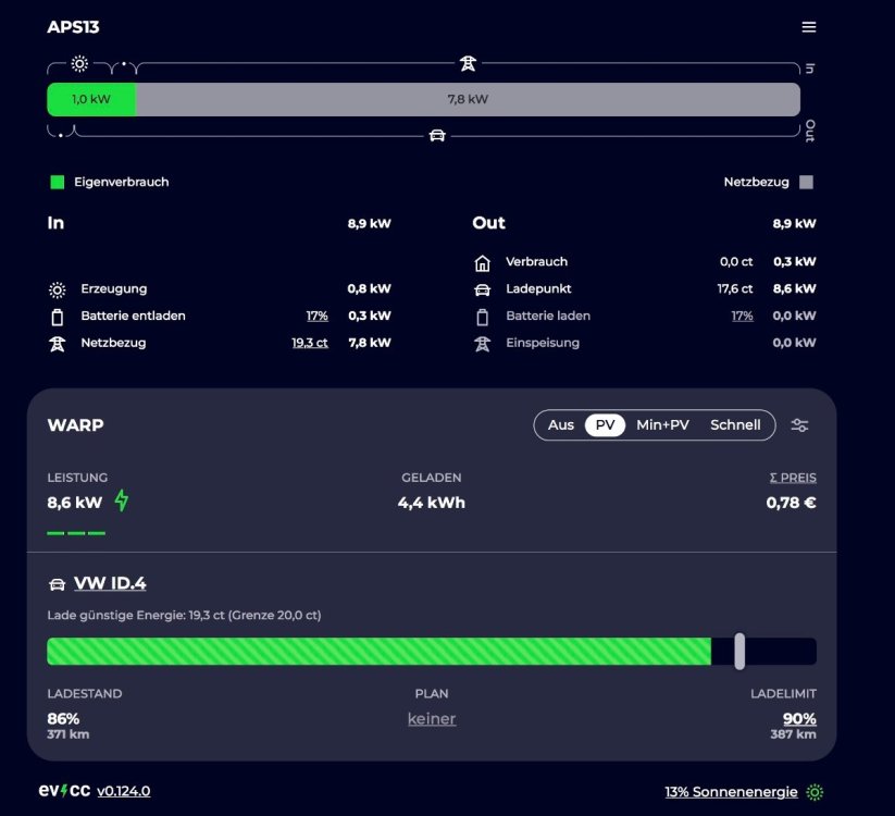

EVCC 0.124.0 ist jetzt auch verfügbar und funktioniert mit WEM-Firmware 2.0 ...
Bei mir leider nicht - habe die aktuellsten Versionen von evcc und EM, aber das Auto lädt - im Gegensatz zu vorher - nicht automatisch, wenn z.B. der Preis unter eine bestimmte Grenze fällt.
EVCC sagt "Ready. Waiting for vehicle… "
EM sagt "Waiting for manager release"
Charger sagt "Blocked by charge manage­ment"
Das war mit der alten EVCC, aber neuen EM Version auch so. Downgrade auf die Version von vor Weihnachten hat das Problem damals gelöst.
Seltsam - hab‘s gerade nochmal ausprobiert, bei mir funktioniert das Laden problemlos.
Hast du EVCC denn auf „PV“ stehen bzw. ist ein Ladeplan aktiv?
EVCC steht auf PV - aber auch fast charging bringt keine Besserung.
