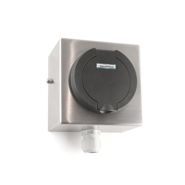

aufgrund der kompakten Bauform (siehe Bild), kann ich mir kaum vorstellen, dass ein passender Stecker eingebaut werden kann.
Als Alternative kann man sich bestimmt einen Stecker neben die Wallbox montieren, welcher dann mir einem kurzen Kabel verbunden wird. An diesen Stecker kann dann ein langes Kabel bis zum Auto-Anschluss angesteckt werden. So etwas z.B.:
Genau wie cwen schon sagte, haben wir einfach nicht genug Platz in der Wallbox. Die abgebildete ABL-Wallbox ist grob geschätzt anderthalb bis doppelt so groß.
Eine Typ 2-Steckdose neben der Wallbox ist prinzipiell möglich, allerdings ist dann das Problem, dass die Wallbox den Stecker nicht verriegeln kann und es somit möglich ist, den Stecker während eines Ladevorganges unter Strom rauszuziehen.

Bei der WARP dürfte es schon an der Gehäusetiefe scheitern. Vielleicht gibt es ja ein baugleiches, tieferes Gehäuse? Allerdings kommen dann neue Herausforderungen: einen Ausgang für die Verriegelung während des Ladens aber auch um das Kabel ohne Auto stecken lassen zu können, was macht die Verriegelung bei Stromausfall? Optisch wäre es eine Aufbausteckdose, das sieht bescheiden aus.
