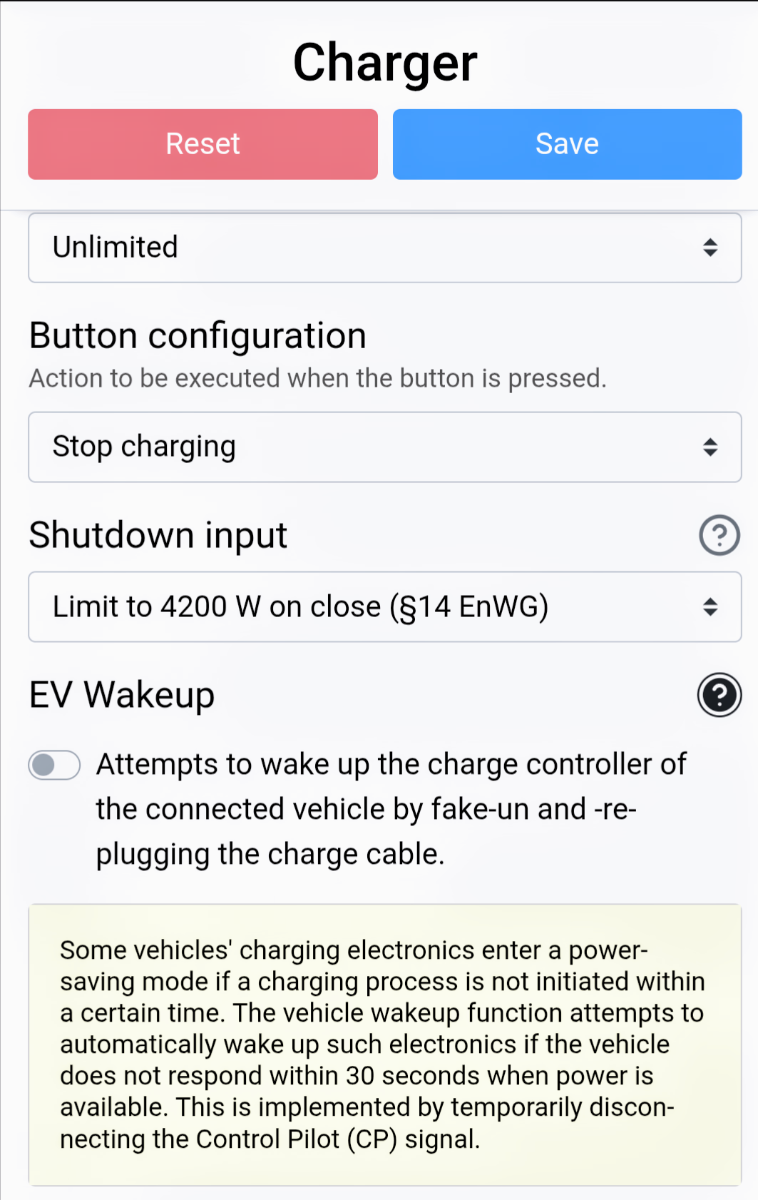

ich meinte auch die EV Wakeup Option in der WARP (s. Anhang).
Das teste ich gerade, Wetter ist ja entsprechend bescheiden hier.
Gestern Abend habe ich z. B. das Laden deaktiviert und heute morgen manuell (min+PV) wieder gestartet. Die WARP wartet auf Freigabe vom Fahrzeug und das meldet stattdessen den Fehler "Ladekabel angeschlossen und nicht verriegelt".

Um hier mal Rückmeldung zu geben: Seitdem ich EV Wakeup deaktiviert habe, funktioniert es tadellos.
Aus den Logs konnte ich entnehmen, dass der Cupra nach ziemlich genau 30 Sekunden anfängt zu laden, wenn der Ladecontroller in Standby gegangen ist. Das ist leider auch genau der Zeitraum, nach dem die WARP den Wakeup versucht. Leider kann man das nicht konfigurieren.
Ob man jetzt das Freigeben des Ladekabels nach Abschluss des Ladevorgangs am Fahrzeug deaktivieren kann, habe ich nicht getestet - werde ich aber nachholen.
Falls das nicht zu viel Arbeit ist, kannst du das einmal reproduzieren während ein Ladeprotokoll läuft? (Wallbox -> Ladestatus -> Ladeprotokoll. Erst start, dann Problem Erzeugen, dann Stop+Download)
Edit: An der Stelle können wir aber denke ich keine sonstigen Nebeneffekte haben wenn wir die Zeit die wir warten bis wir das Wakeup beginnen einfach erhöhen. Meistens hat das Auto ja über Nacht gestanden wenn das Wakeup nötig ist. Da ist es dann auch egal ob wir 30 Sekunden oder 60 Sekunden abwarten.

Ich habe grade in den aktuellen Patchnotes die Änderung diesbezüglich gefunden. EV Wakeup ist wieder aktiviert, ich teste das mal.
Bei mir ist das Problem in der Tat eher beim PV-Überschussladen bei wolkigem Wetter aufgetreten. Nachdem ich EV Wakeup deaktiviert hatte, lief das Laden völlig problemlos.
Jedenfalls teste ich die neue Firmware mal ein paar Tage und gebe dann Rückmeldung.
