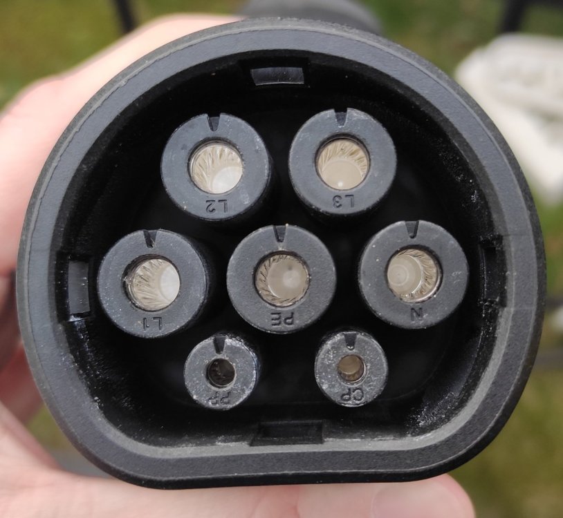

borg Geschrieben April 9, 2025 at 09:41 Geschrieben April 9, 2025 at 09:41 Also rein vom Ladeprotokoll her sieht alles gut aus: Das Auto geht von > 2000 Ohm auf 880 Ohm, das Schütz schaltet, die Wallbox legt 26,6% PWM an dann geht das auto wieder zurück auf > 2000 Ohm, das Schütz wird wieder geöffnet und das PWM geht auf 100%. Ich sehe zwei Möglichkeiten: Entweder das Auto sieht das PWM auf der CP-Leitung nicht (obwohl die Wallbox den Widerstand zurücklesen kann den das Auto anlegt) oder das Auto kann kein Strom ziehen obwohl das Schütz durchgeschaltet ist oder sieht vielleicht die Spannung nicht. Hast du schonmal in den Stecker der linken WARP1 geschaut? Ist der vielleicht verdreckt o.ä.? Zitieren
E1337E Geschrieben April 11, 2025 at 06:44 Autor Geschrieben April 11, 2025 at 06:44 Danke für den Hinweis, in der Tat sieht der PP Anschluss recht "dunkel" aus. Kann der Einfluss haben? Ich versuche mal am WE den mit einem Pfeifenreiniger zu "putzen" Die anderen Kontakte sehen völlig okay aus. Zitieren
E1337E Geschrieben April 19, 2025 at 09:45 Autor Geschrieben April 19, 2025 at 09:45 (bearbeitet) Update: Hab am WE mal die Box abgeschaltet und die Kontakte bürsten können, es kam etwas feiner Staub raus, aber nichts weltbewegendes. Und es hat auch am Verhalten nichts geändert, das Relais schaltet, aber das Auto nimmt / bekommt keinen Ladestrom. Meine nächste Idee wäre mal die Box auseinander zu nehmen und drinnen, die Anschlüsse des Kabels zu prüfen. Multimeter ist vorhanden und ich würde mal den Durchgang / Widerstand an den Adern von innen zum Stecker messen. ... Andere Ideen wonach ich schauen soll, wenn ich schon dabei bin? Edit: Wo ich mir gerade die hellen Ränder am Stecker auf dem letzten Foto ansehe, .... sind das Ablagerungen, kann da Wasser in der Kappe gestanden haben? Wenn ja, muss das zwischenzeitlich wieder verdunstet sein, denn Feuchte war mir zuvor beim Laden nie aufgefallen. bearbeitet April 19, 2025 at 09:52 von E1337E Zitieren

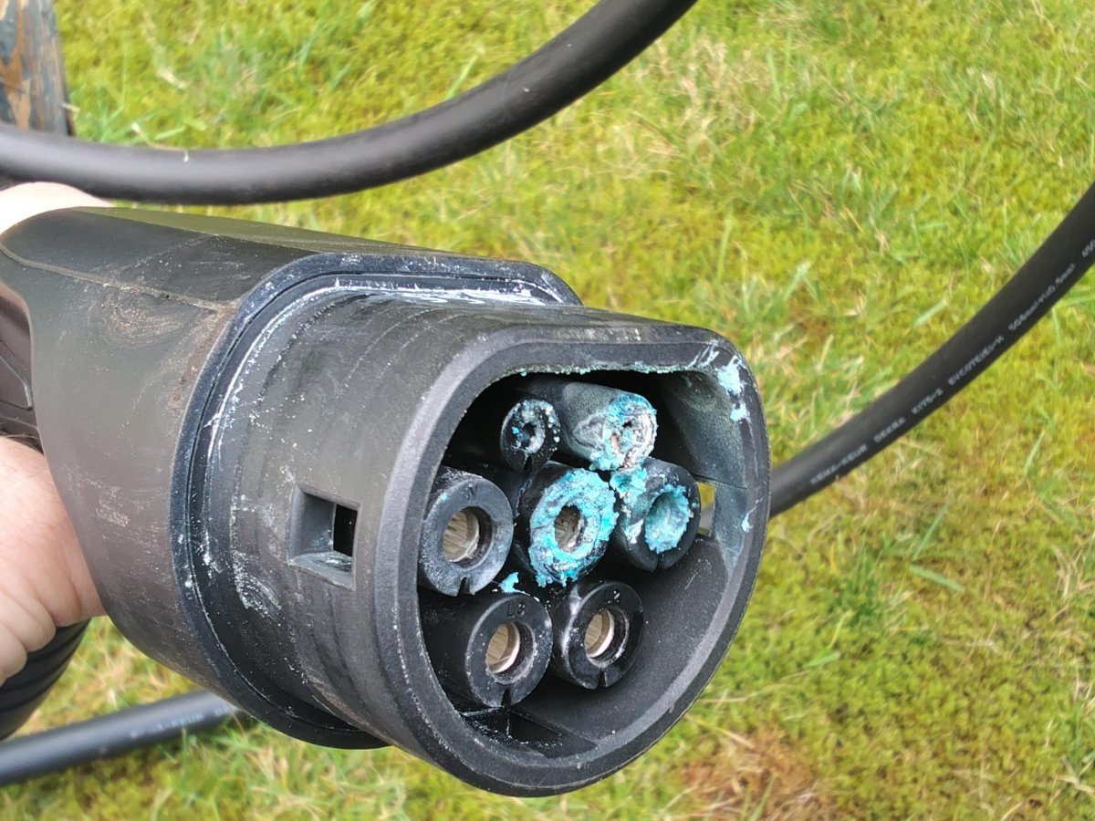

MatzeTF Geschrieben April 19, 2025 at 11:15 Geschrieben April 19, 2025 at 11:15 Je nachdem wie der Stecker hängt, kann sich Wasser in der Kappe sammeln. Das führt aber üblicherweise zu sehr auffälligen, grünlichen Ablagerungen an CP und PE. Die sehen bei dir aber gut aus. Wenn du die Box öffnest, zieh einmal alle Schraubverbindungen im Innern nach, insbesondere am Zähler, und achte auf auffällige dunkle Verfärbungen an 230 V-Verbindungen. Wenn du dir Messen an 230 V zutraust, kannst du auch an der Abgangsseite vom Schütz messen, ob da 230 V zwischen Neutral und allen drei Phasen anliegen, wenn die Wallbox bei angeschlossenem Auto den Strom durchschaltet. Zitieren

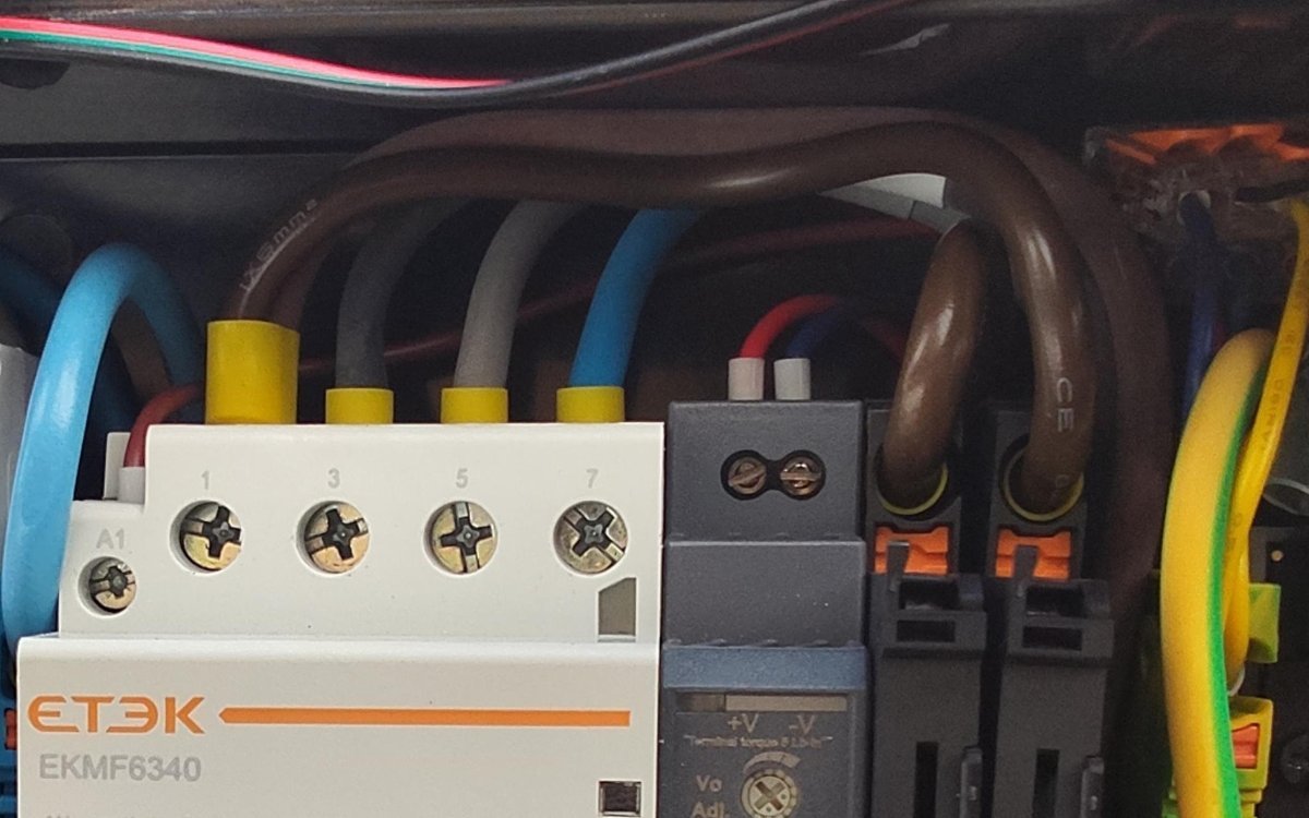

E1337E Geschrieben September 15, 2025 at 06:00 Autor Geschrieben September 15, 2025 at 06:00 (bearbeitet) On 4/19/2025 at 1:15 PM, MatzeTF said: Das führt aber üblicherweise zu sehr auffälligen, grünlichen Ablagerungen an CP und PE. Die sehen bei dir aber gut aus. Hallo, ich hatte mein Problem eine Weile vertagt und gestern noch mal angefangen. Die Ablagerungen haben sich mittlerweile ausgeweitet, siehe Foto. Ich hab den Schnodder entfernt und den Stecker mit Isopropanol gereinigt. On 4/19/2025 at 1:15 PM, MatzeTF said: Wenn du die Box öffnest, zieh einmal alle Schraubverbindungen im Innern nach, insbesondere am Zähler, und achte auf auffällige dunkle Verfärbungen an 230 V-Verbindungen. Sind überprüft, bei beiden Boxen, waren alle noch fest. On 4/19/2025 at 1:15 PM, MatzeTF said: Wenn du dir Messen an 230 V zutraust, kannst du auch an der Abgangsseite vom Schütz messen, ob da 230 V zwischen Neutral und allen drei Phasen anliegen, wenn die Wallbox bei angeschlossenem Auto den Strom durchschaltet. Nach der Reinigung hatte ich stromlos den Durchgang und Widerstand vom Stecker zum Schütz geprüft, danach eingeschaltet und dann festgestellt dass auf einer Phase keine Spannung am Eingang des Schütz gehabt. Trotzdem Auto angesteckt, dann, nach der Kommunikation, waren wieder alle 3 Phasen unter Strom und das Auto hat problemlos geladen. Kann das so sein oder habt ich vorher zweimal falsch gemessen? bearbeitet September 15, 2025 at 06:13 von E1337E Zitieren
E1337E Geschrieben September 15, 2025 at 06:12 Autor Geschrieben September 15, 2025 at 06:12 (bearbeitet) @MatzeTF Folgefrage zur Gesundheit meiner Box: Insgesamt sieht innen eigentlich alles gut aus, bis auf die 4 Adern am Ausgang des Schütz, die sind mit einer dünnen Schicht "Staub" bedeckt, der sich auch mit dem Finger wegwischen lässt, alle anderen Adern, auch vor dem Schütz, glänzen noch. Liegt das schlicht am Material des Steckerkabels und dessen Alter? bearbeitet September 15, 2025 at 06:14 von E1337E Zitieren

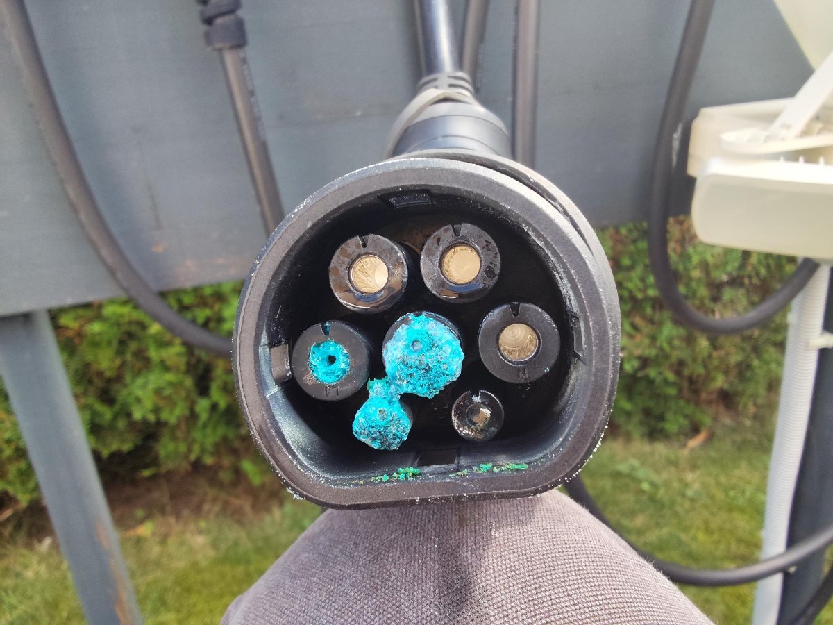

MatzeTF Geschrieben September 15, 2025 at 10:06 Geschrieben September 15, 2025 at 10:06 On 9/15/2025 at 8:00 AM, E1337E said: Hallo, ich hatte mein Problem eine Weile vertagt und gestern noch mal angefangen. Die Ablagerungen haben sich mittlerweile ausgeweitet, siehe Foto. Ich hab den Schnodder entfernt und den Stecker mit Isopropanol gereinigt. Da du anscheinend Probleme mit stehendem Wasser in der Kappe hast, empfehle ich dir, ein paar Löcher zum Entwässern einzubauen. Bei neuen Wallboxen machen wir das seit einiger Zeit, um derartige Korrosion zu vermeiden, aber deine WARP1 wird das noch nicht haben. Sieht ungefähr so aus. Einfach drei kleine Löcher so verteilen, dass Stauwasser jederzeit abfließen kann, egal wie der Stecker hängt. Auf dem Foto war die Front der Kappe unterbelichtet, weshalb ich das etwas dilettantisch nachbearbeitet habe. Quote Nach der Reinigung hatte ich stromlos den Durchgang und Widerstand vom Stecker zum Schütz geprüft, danach eingeschaltet und dann festgestellt dass auf einer Phase keine Spannung am Eingang des Schütz gehabt. Trotzdem Auto angesteckt, dann, nach der Kommunikation, waren wieder alle 3 Phasen unter Strom und das Auto hat problemlos geladen. Kann das so sein oder habt ich vorher zweimal falsch gemessen? Mit Multimeter-Prüfspitzen auf einen Schraubenkopf zu drücken hat manchmal schlechten Kontakt. Passiert mir auch manchmal. Ansonsten kannst du nächstes Mal, falls wieder vor dem Schütz keine Spannung messbar ist, auch die Prüfkontakte der Verbindungsklemmen nutzen, sofern du mit den Prüfspitzen deines Multimeters drankommst. Außerdem kannst du natürlich auch das andere Ende der Zuleitung, vermutlich im Sicherungskasten, messen. Du wärst nicht der erste, der eine lockere Verschraubung im Sicherungskasten hat. Wenn es jetzt funktioniert, ist das ja erstmal gut. Beobachte es einfach weiter und miss nochmal, falls das Problem wieder auftritt. On 9/15/2025 at 8:12 AM, E1337E said: @MatzeTF Folgefrage zur Gesundheit meiner Box: Insgesamt sieht innen eigentlich alles gut aus, bis auf die 4 Adern am Ausgang des Schütz, die sind mit einer dünnen Schicht "Staub" bedeckt, der sich auch mit dem Finger wegwischen lässt, alle anderen Adern, auch vor dem Schütz, glänzen noch. Liegt das schlicht am Material des Steckerkabels und dessen Alter? Mehradrige, flexible Leitungen haben oft so ein Puder zwischen den Adern, damit sie dauerhaft flexibel bleiben und die Adern nicht aneinander „kleben“ bleiben. Da das die Anschlüsse vom Ladekabel sind, ist das völlig normal. Die anderen Leitungen in der Wallbox sind für einmaliges Verlegen gemacht und/oder haben auch keine doppelte Isolierung. 1 Zitieren
