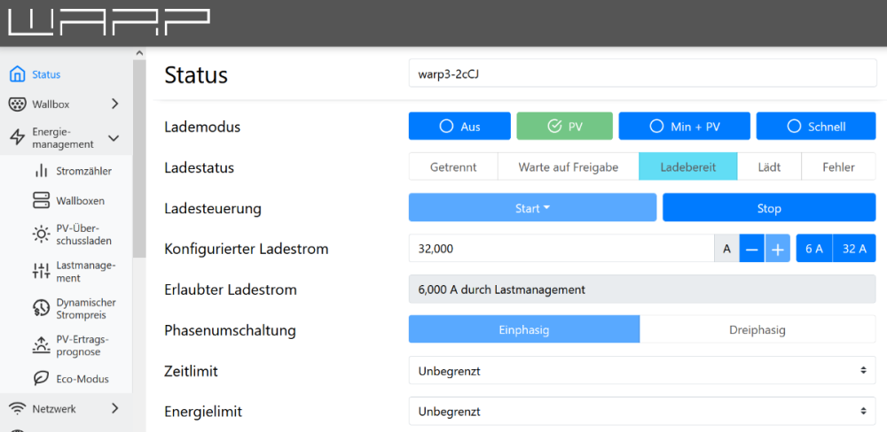

Guten Morgen,
leider habe ich immer noch das gleiche Verhalten: (siehe Screenshot)
die letzten Meldung im Ereignislog:
2025-07-07 18:59:43,240 | uptime_tracker   | Wrote last uptime to flash
2025-07-07 18:59:46,908 | firmware_update  | Changed app1 partition OTA state from pending-verify to valid
2025-07-07 19:21:51,624 | users            | Charger state changed from 3 to 1
2025-07-07 20:08:43,255 | users            | Charger state changed from 1 to 2
2025-07-07 20:26:04,247 | users            | Charger state changed from 2 to 1
2025-07-08 07:12:04,892 | users            | Charger state changed from 1 to 2
nach meinem Verständnis müsste jetzt der state von 2 auf 3 wechseln, oder ?

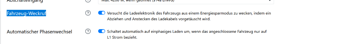

Aber dann habe ich, wie in einem Parallelthread beschrieben, die Abstecksimulation abgewählt (kann man ja glücklicherweise beim WARP3 Pro). Seitdem
läd mein ID3, wie man es sich vorstellt. Also, nach längerer Pause (auch über Nacht) nimmt er das Laden problemlos wieder auf.

@hans242 - Hi, wo gibt es denn bei der Warp3 den beschriebenen Punkt: Abstecksimulation abgewählt. Ich finde das nicht in den Einstellungen oder ist damit Fahrzeug-Weckruf gemeint? Oder ich bin blind :-)
Ja, das ist der Fahrzeug-Weckruf.
