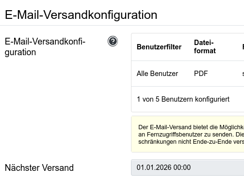

Ladelog für den Vormonat per Mail zu versenden ist aktuell in Arbeit. Der Versand erfolgt dabei über den Fernzugriffsserver. Falls du den Fernzugriff bei dir noch nicht eingerichtet hast, kannst du das schon mal machen. Benutzen musst du den Fernzugriff nicht unbedingt. Einrichten und als Email-Ziel auswählen reicht auch.
