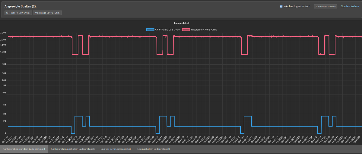

beim Laden meines Ford Kuga (2024) bekomme ich immer - wenn der Kuga sein Ladeziel erreicht hat - die folgenden Meldungen im Log:
2025-11-10 17:57:38,428 | users            | Charger state changed from 2 to 3
2025-11-10 17:57:55,433 | users            | Charger state changed from 3 to 2
2025-11-10 17:58:07,444 | users            | Charger state changed from 2 to 3
2025-11-10 17:58:24,549 | users            | Charger state changed from 3 to 2
2025-11-10 18:01:30,172 | users            | Charger state changed from 2 to 3
2025-11-10 18:01:46,201 | users            | Charger state changed from 3 to 2
2025-11-10 18:01:58,307 | users            | Charger state changed from 2 to 3
2025-11-10 18:02:15,336 | users            | Charger state changed from 3 to 2
2025-11-10 18:05:20,848 | users            | Charger state changed from 2 to 3
Das zieht sich endlos hin, bis ich den (eigentlich ja beendeten)) Ladevorgang per Stop-Button beende.
Gibt es eine Möglichkeit, dieses hin und hergeschalte weg zu bekommen? Im Anhang habe ich einmal ein Ladeprotokoll eingefügt.
Gruß Steffen
warp3-2cvd-EVSE-Ladeprotokoll-2025-11-10T20-03-29-649.txt
Das hab ich auch noch nicht gesehen, der Kuga legt anscheinend selbst wenn er voll ist immer für 10s die 880 Ohm an...
