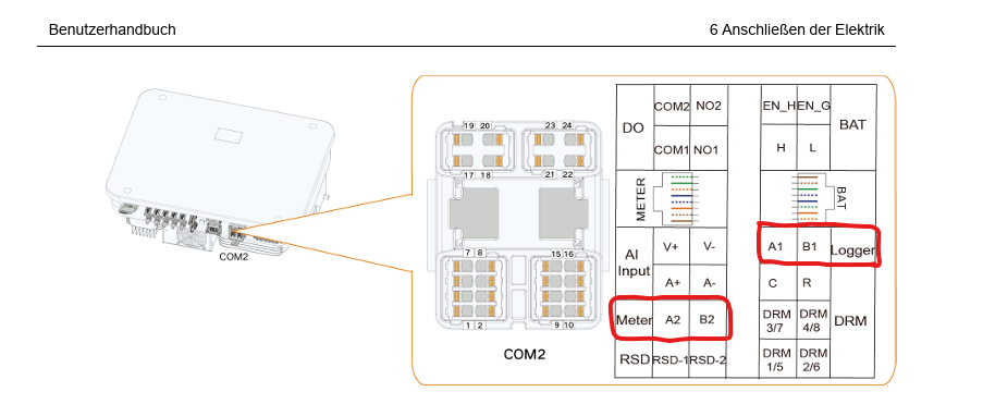

Du müsstest aber den Waveshare-Adapter parallel zum Win-S2 Kommunikationsmodul am Wechselrichter an eine frei RS485-Schnittstelle anschließen können. Dann ließt die Wallbox über den Wechselrichter den Zähler aus.
Ich habe den CHINT alleine direkt an den Meter Anschluss des COM2 Anschlusses am Wechselrichter angeschlossen. Der Waveshare-Adapter hängt am Logger Anschluss des COM2.
Über den Waveshare bezieht auch mein Home Assistant seine Daten vom Wechselrichter. Ebenso wie jetzt die Wallbox. Ich greife nicht direkt auf den CHINT zu.

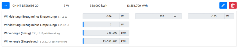

hatte heute mal Gelegenheit mich ein bissl länger mit dem ModBus Thema zu beschäftigen. Zum einen hatte ich festgestellt, dass ich auch noch einen IOBroker laufen hatte, der auch auf die Waveshare Schnittstelle geschaut hat. Ich habe dann mal eine benutzerdefinierte Schnittstelle für den CHINT Stromzähler in der WARP angelegt mit sechs Variablen und danach IObrocker als auch Homeassistant deaktiviert. Danach tauchen im Ereignis Log auch keine Fehler mehr auf (siehe unten) , so wie Du schon vermutet hattest. Die Baudrate an COM2 kann ich leider nicht verändern, nur an COM1. Der Logger und das CHINT Meter laufen aber über COM2. Ich möchte den benutzerdefinierten Stromzähler beibehalten. Ich vermute mal, dass für eine PV Überschuss Regelung in der WARP lediglich die Variabel 5600 Wirkleistung (Bezug minus Einspeisung) Summe L1/L2/L3 (aktuell 7 W im Bild unten) am NAP benötigt wird, oder ?

ich habe heute Mal einen Ladevorgang näher beobachtet. Das Setting in der Warp ist auf "PV" gesetzt. Das ausgewählte Register von dem SunGrow SH20T ist 5600.
Die Regelung gefällt mir sehr gut.
Es wird nichts aus der Batterie entnommen, nur der PV Überschuss läuft ins Auto.
Anbei die benutzerdefinierte Festlegung der Modbus Register in der Warp und der Ladeverlauf am NAP (CHINT Smartmeter).
