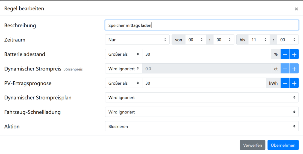

Ich habe heute versucht eine Laderegel zu erstellen, die das Batterie-Laden zwischen 0 - 11 Uhr blockieren soll wenn der Speicher über 30% und die Ertragsprognose größer 30kWh ist. Merkwürdigerweise Zeigt die GUI nach einschalten der Regel (Laderegel!), dass das Entladen blockiert wird.
Mein Ziel ist es, den Akku in den Mittagsstunden zu laden wenn die Prognose passend ist.image.png
warp3-2doT-Debug-Report-2026-01-16T15-36-30-504.txt
Die zweite Entladeregel ist aktiv. Anscheinend hast du den Vorschlag von meierchen006 umgesetzt und eine Regel angelegt, die den Speicher blockiert, wenn keine Schnelladung aktiv ist. Das trifft aber immer zu, wenn keine Schnelladung aktiv ist, also sowohl wenn eine PV-Ladung aktiv ist, als auch wenn gar keine Ladung aktiv ist oder nicht mal ein Fahrzeug angeschlossen ist. Die Regel „Kein Entladen beim Laden“ solltest du also entfernen.

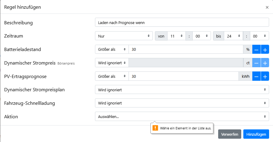

Hallo @MichiLo
Ich habe dich so Verstanden:
Du möchtest in einem Zeitfenster 11:00 Uhr bis 24:00 Uhr Laden wenn :
  1. Dein Akku >30% SoC gefüllt
  2. eine PV-Ertragsprognose von 30kWh vorhergesagt ist
  3. dann Ladung erlauben
Man muss immer einer Aktion wählen, dort gibt es aber kein erlauben!
nur Erzwingen oder Blockieren
Also muss man immer das Gegenteil einstellen von dem was man möchte,
also die anderen Zeiten mit den passenden Einstellungen verbieten!
So habe ich es verstanden!
Am 16.1.2026 um 15:47 schrieb MatzeTF:
Das war meine anfängliche Idee, die meierchen006 nochmal als Screenshot aufgegriffen hat. Die Regel hatte bis jetzt keinen Einfluss. Sie hat nichts gemacht, aber auch nicht geschadet, deswegen war sie noch drin. Entferne ich sie, passt es jetzt auf einmal. 👍

Würde man es so machen, wie du es schreibst würde er unter 30% SoC und weniger als 30kWh Vorhersage nie laden, das macht keinen Sinn!

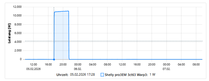

Am Donnerstag Abend 05.02.2026 habe ich wieder das Laden meines E-Auto gestartet gegen 17:28 Uhr,
der BYD PV-Speicher hatte ca. 22% SoC.
Doch dann wurde der PV-Speicher ab 18:00 Uhr zum Laden des E-Auto mit entleert
Einstellungsregeln zum Entladen sind so gewählt:
Letzte Regel "Entladen"
Mit dem Anstecken des Skoda Elroq wurde das Laden mit 11kW direkt begonnen!
Was muss dann in der "Entlade-Regel" bei Fahrzeug-Schnellladung gewählt werden?
meierchen006
Wenn du die Batterieentladung während des Schnellladens des Autos unterbinden willst, dann wählst du „Schnellladung aktiv“ als einziges Kriterium und Aktion „Blockieren“.
