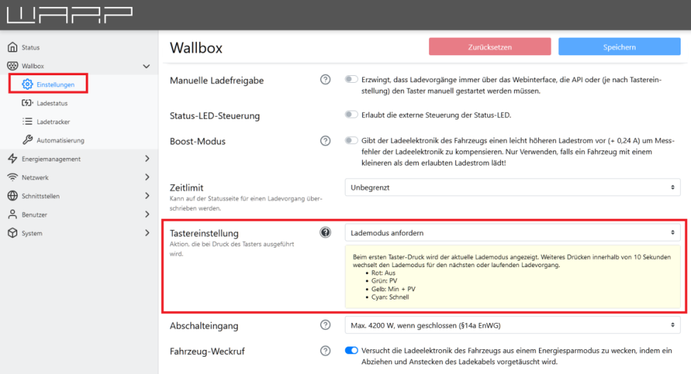

ich sehe gerade, dass wir diese Funktion noch nicht dokumentiert haben. Im Webinterface unter Wallbox->Einstellungen kann die Tastereinstellung gesetzt werden. Die gewünschte Einstellung heißt "Lademodus anfordern". In diesem Modus gibt es dann mit dem "?" folgenden beschreibenden Text:
Beim ersten Taster-Druck wird der aktuelle Lademodus angezeigt. Weiteres Drücken innerhalb von 10 Sekunden wechselt den Lademodus für den nächsten oder laufenden Lade­vorgang.
1x blinken: Aus
2x blinken: PV
3x blinken: Eco + PV
4x blinken: Schnell
Ich ziehe die Dokumentation jetzt gleich nach.

Das sind die Blinkcodes für eine WARP2. Bei einer WARP3 steht dann entsprechend die Farbe pro Modus, abhängig von deiner Konfiguration. (Also z.B. Min + PV statt Eco + PV wenn du PV-Überschussladen, aber nicht den Eco-Modus konfiguriert hast)

Uiii, klasse :) Danke für das schnelle Feedback und die positive Nachricht. Das hilft mir für den Vertrieb der WARP3 deutlich weiter.
Am 5.2.2026 um 11:54 schrieb rtrbt:
Danke für den guten Hinweis, es betrifft in der Tat die WARP3.
