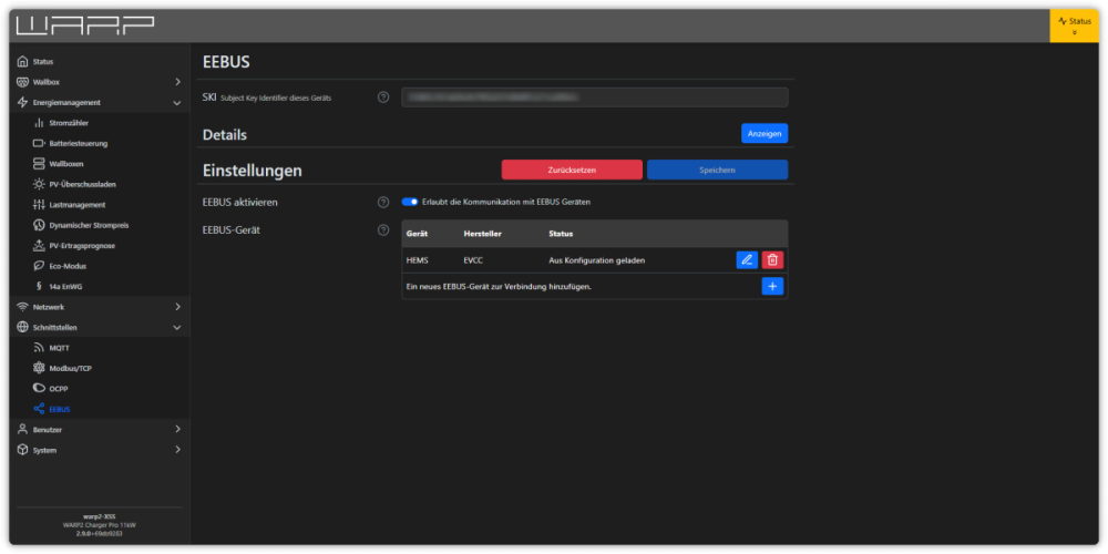

Eine Möglichkeit wäre der Austausch des ESP32-Bricks gegen den ESP32-Ethernet-Brick sowie die Anpassung der Firmware, d. h. der Umbau auf "WARP1-on-Steroids". Damit konnte ich bisher alle Features der WARP2 und 3 ein- und nachbauen 🙂
s. https://www.tinkerunity.org/topic/11542-warp-on-steroids-u-zugeh%C3%B6rige-firmware/
