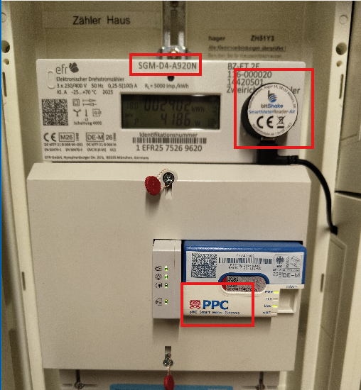

Für das Überschussladen braucht die Wallbox die aktuelle Leistung am Netzzähler, d.h. die Information ob da gerade eingespesist oder entnommen wird und wieviel. Der Zähler von der PV hilft dafür nichts (nur für das Einbinden des Speichers ins Konzept). Dein Netzzähler ist sicher nicht ein "PPC SMGW", sondern das ist die aufgeflanschte SmartMeter-Schnittstelle. So wie hier bei uns:
Da siehst Du unten auch das PPC-SMGW. Der eigentliche Zählertyp steht ganz oben (und links daneben steht der Name des Herstellers, EFR). Das SMGW nützt leider gar nichts. Das ist viel zu langsam (aktuelle Werte nur alle 15 Minuten) und unzugänglich (frag nicht, wie Du da dran kommst, ich habe das durch ...). Was Du für Überschussladen brauchtst, ist so ein Lesekopf für die IR-Schnittstelle oben rechts. In unserem Fall ist das einer von der Fa. Bitshake. Der geht direkt selbst mit WLAN, das USB-Kabel ist nur zur Stromversorgung (ich habe in der Verteilung ein 5V-Hutschienen-Netzteil). Dieser Lesekopf kann die aktuellen Zählerständer sowie momentane Ströme, Leistung und Richtung per HTTP-POST an einen in der Wallbox zu definierenden API-Zähler senden.
In diesem Thread kannst Du meinen Weg/Erfahrungen nachlesen (ich habe nämlich auch mit einer Frage eines "unbeleckten" angefangen und mich dann durchgearbeitet):
Infos zu dem Lesekopf und das für den jeweiligen Zähler notwendige Script findet man hier: https://bitshake.de/
Wie man den API-Zähler und den Lesekopf verbindet, hier: https://docs.warp-charger.com/de/docs/compatible_devices/devices/#tasmota
Noch ein Tip: wenn man das mit dem HTTP-Aufruf so macht wie in dieser Anleitung, dann läuft man mit dem Bitshake-Leser in ein kleines Problem. Der steigt dann immer beim Boot aus, weil das Script den Aufruf zu früh bzw. zu oft aufruft. Die Abhilfe (Empfehlung von Bitshake) war, den Aufruf nur alle 3 Sekunden zu machen:

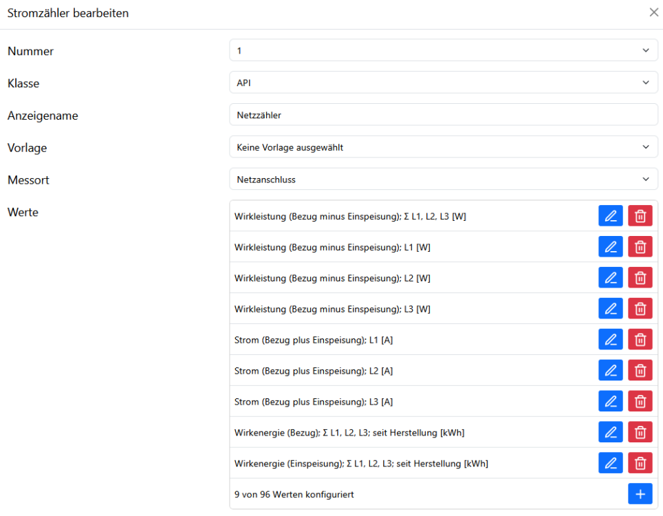

Das hängt man an das Script von denen an. Die IP ist in diesem Fall die von meiner WARP2 und die /1/ ist die Nummer des API-Zählers in dieser.
Der sieht dort so aus:
