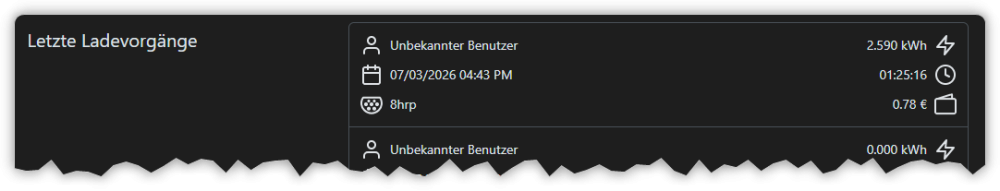

Eine Sache ist mir allerdings aufgefallen: Ich habe die MAC-Adresse des Fahrzeugs unter "Benutzer - Fahrzeuge" hinterlegt und während eines laufenden Ladevorgangs wird der ID.4 dann auch korrekt angezeigt, im Ladeprotokoll allerdings nicht mehr. Ist dies so beabsichtigt?
Wird im Ladeprotokoll der Benutzer denn angezeigt?
Benutzer habe ich noch keine angelegt, nur ein Fahrzeug. So sieht das aktuell aus:

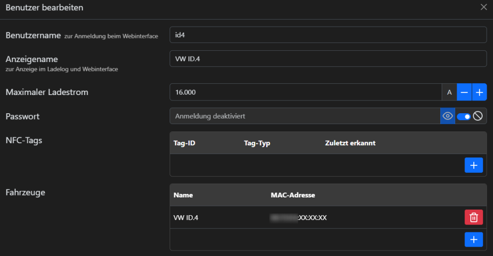

EDIT: Stimmt nicht ganz, ich habe auch einen Benutzer "id4" angelegt und mit dem Fahrzeug verknüpft:

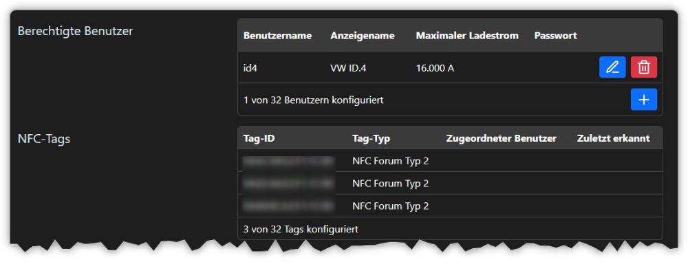

BTW: Wie bekommt man die drei standardmäßig angelernten NFC-Tags raus?

Jo, das ist aktuell so erwartet. Das Ladelog ist intern ein fixes Binärformat und wir haben das für WARP4 bisher nicht geändert. Es ist allerdings geplant das aufzubohren (wir hätten z.B. auch gerne den dynamischen Strompreis mit drin). Das sollte allerdings gut durchdacht sein, da es schon viel Aufwand ist auf Grund der notwendigen Migration von einem Format auf ein anderes und es dürfen da auch definitiv keine Daten verloren gehen etc. Ich vermute eine Anpassung da wird frühestens passieren wenn wir mit Eichrecht weiter sind und dort genau wissen was wir brauchen.
Zusätzlich geht das in den Flash des ESP32, der ist auch nicht unendlich groß.
Oh, das ist in der Tat komisch dann. Der müsste angezeigt werden. Das muss sich @rtrbt vermutlich einmal anschauen.
Auch lustig, es scheint so zu sein dass sie stehen bleiben wenn man den Nutzer der dort zugeordnet ist löscht. Wenn man zuerst den Tag vom Nutzer löscht verschwindet der Tag aus der Liste.

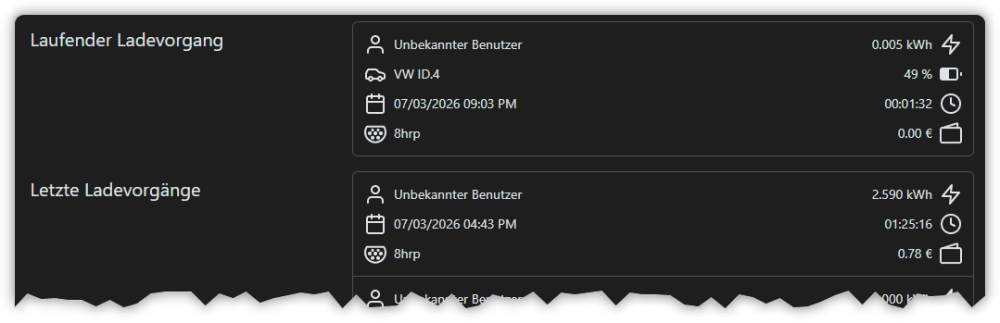

So sieht's während der Ladung aus:
Ich vermute das ist ein Bug den wir uns mit der zentralen Nutzerverwaltung eingefangen haben.
Da sollte der id.4-Benutzer stehen und nicht „Unbekannter Benutzer“. Hast du das Auto dem Benutzer hinzugefügt?

Kein Stress, die NFC-Tags nutze ich eh (noch) nicht...
Füge die Tags dem id4-Benutzer hinzu und lösche sie dann aus der Liste des Benutzers. Dann sind sie weg.
Ja:
Danke dir, das hat funktioniert - schon nachdem ich das erste Tag dem Benutzer hinzugefügt hatte, waren die beiden anderen weg.
