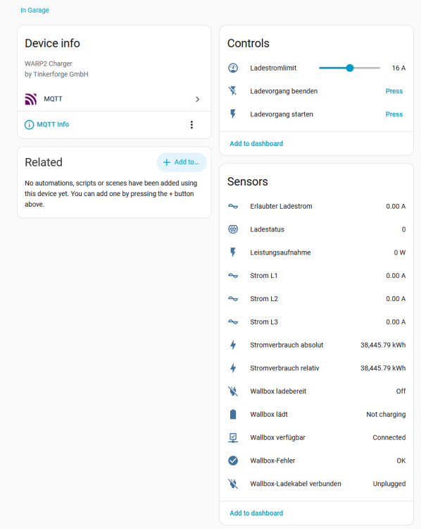

Ich habe unsere WARP2 via MQTT im Home Assistant integriert. Im HA sehe ich für das Gerät:
Also diverse Sensoren und drei Aktionen. Irgendwie sind die Aktionen ein bisschen wenig, oder?
Ich vermisse jedenfalls eine Aktion, mit der ich den Lademodus umstellen könnte (Schnell, Min+PV ...).
Ist das nicht vorgesehen oder muss ich da noch etwas definieren?
Oder geht das nur über einen HTTP-API-Aufruf?
Hmm, und bei den Sensoren müsste es dann natürlich auch einen geben, der den aktuellen Lademodus anzeigt.
