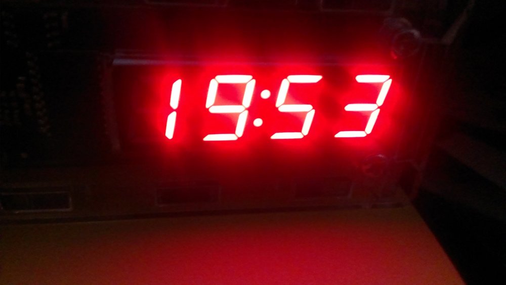

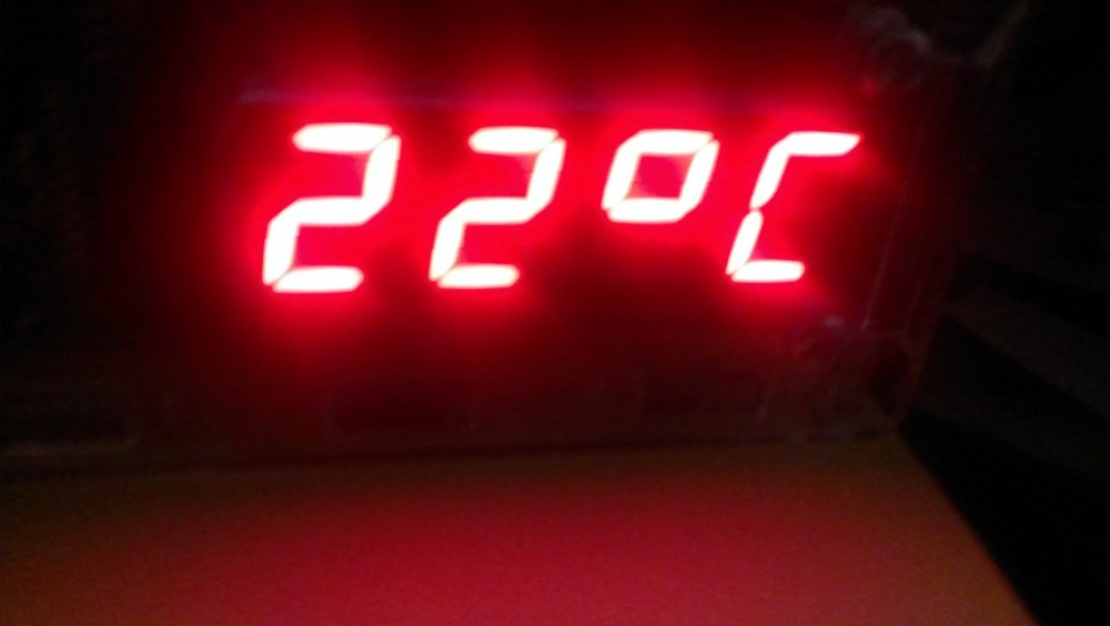

An dieser Stelle wollte ich mal ein kleines Projekt vorstellen.
Ich habe dafür das Segment Display 4x7 und das Temperature Bricklet genutzt,
auf dem Segment Display lasse ich abwechseld die Systemuhrzeit und die Temperatur vom Temperature Bricklet anzeigen.
Das ganze habe ich C++ geschrieben,
denn Quellcode habe ich mal angefügt,
falls jemand Tipps und Verbresserungen für den Code hat... ich würde mich freuen. (Ich bin Anfänger seih mir das zusammenkopiern der einzelnen Quellcode verziehen).

temperature = temperature/100.0;//Temperatur auf 2 Ziffern vor dem Komma bringen
// Temperatur auf Anzeige schreiben
uint8_t segmentstemp[4] = {digits[temperature/10], digits[temperature%10],0x63, digits[12]};
segment_display_4x7_set_segments(&sd4x7, segmentstemp, 1, false);

sehr schick. ich habe bei mir die Zeitanzeige sekündlich gemacht. Damit konnte ich den  ":" blicken lassen :)
ich habe zwei Anzeigen nebeneinander. Die rechte "steht Kopf". Dafür die Zeichen (Python):
