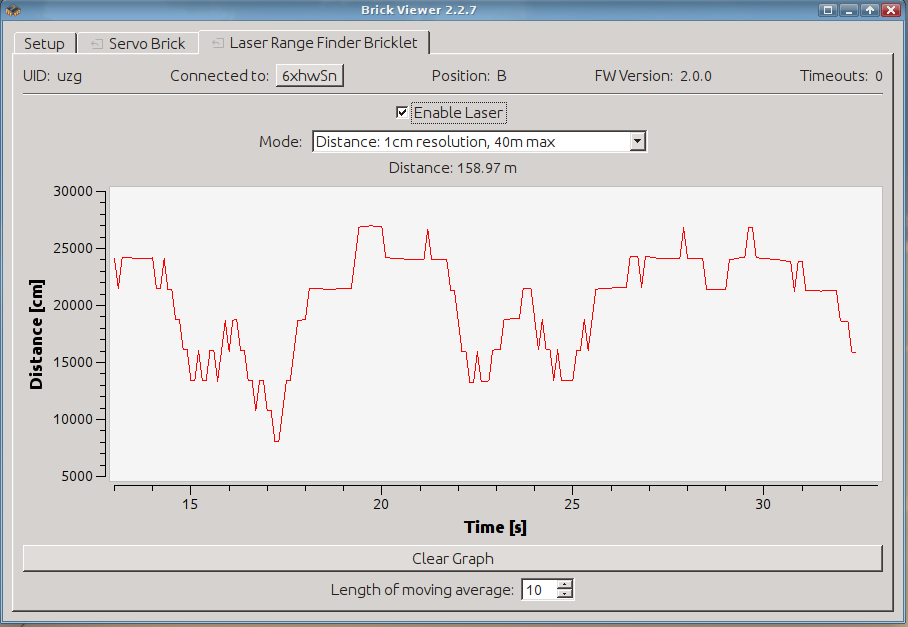

Habe heute mal ein wenig rumgespielt und dabei ist mir folgendes aufgefallen.
1.) Servobrick mit einem Servo, darauf der Finder. Servo eingeschaltet und dreht sich regelmässig. Die Werte die der Laser dabei ausgibt, schwanken ungemein. Die Entfernungen passen überhaupt nicht. Wo sonst ein paar cm angezeigt werden, kommen hier auch im brickv Werte von mehreren hundert (!) Metern zusammen.
2.) Das gleiche zusätzlich jetzt mit einem Master drunter, den Finder auf dem Master! Alles läuft so wie es soll, die Entfernungen stimmen und schwanken wenn überhaupt im cm Bereich.
Brickv ist die neueste Version, A/D Wandler hab ich mit nem Linearpoti kalibriert. Und es ist egal, ob ein Servo dranhängt oder nicht. Mit einem Stepperbrick geht das ganze übrigens auch, da zeigt er aber wie erwartet normale Werte an.
Frage: Warum ist das so?

Ja, funktioniert super. Jetzt liegen die Werte so wie sie sollen. Danke fürs schnelle fixen.
