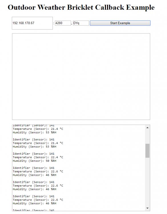

ich habe das Code Beispiel von Tinkerforge in Javascript verwendet um meine drei Temperatursensoren über das Outdoor Weather Bricklet auszulesen.
Das funktioniert auch wunderbar, in einer Textarea erhalte ich die Werte aller drei Sensoren.
Ich möchte nun allerdings jeden Sensor in einer eigenen Textarea ausgeben, um mir mein eigenes Dashboard zu bauen. Mein Ziel ist ein Dashboard, auf dem ich auf einem Blick je Zimmer die Temperatur und Luftfeuchtigkeit sehe.
Ich bekomme den Javascript Code allerdings nicht so hin, dass er die Sensor Daten einzeln ausliest. Mit einer if-Schleife habe ich es leider nicht geschafft.
In meinem *.html habe ich folgende Funktion mit if-Bedingung ausgestattet:

Führe ich den Code aus, funktioniert die Funktion für meinen Sensor 141 (siehe Screenshot), allerdings für den Sensor 119 in der oberen Textarea passiert nichts.
Hat jemand so etwas schon einmal programmiert oder einen Tipp für mich?
