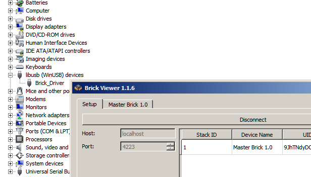

Brennt vom Master-Brick zu Beginn das LED-Lauflicht und sieht man ein LED-Dauerlicht beim bzw. nach Anschl. des USb-Kabels ?
Ja , nach Anschluss läuft kurz ein Lauflicht und wärend der Verbindung brennt ein Dauerlicht.
Und der Brick_Driver ist im Dev-Manager zu sehen ?
Wenn ja, Viewer starten und Connect drücken, kurz warten, dann müsste der Master zu sehen sein. ev. nochmals Reset-Button auf dem Brick drücken , links vom USB-Anschluss (Blick von oben auf das Teil).

Ach so, meine Augen :) müsste es nicht Port : 4223 sein ?

Habs auch gerade getestet: Wenn der Port auf 4222 ist bekomme seine Fehlermeldung ! Ha, war schneller.
Und wenn er auf den richtigen Port schaltet und dann Connect drückt, wird zwar erfolgreich verbunden, und er guckt trotzdem ins Leere, wenn nicht das Brick angeschlossen ist. Also ist das auch wichtig.
Okay danke Leute der Port war es , nun funktioniert alles. Frage mich nur warum der Port Falsch war hatte seit Installation und Ausführung usw. daran nichts geändert also alles noch original Einstellungen von der Software.
